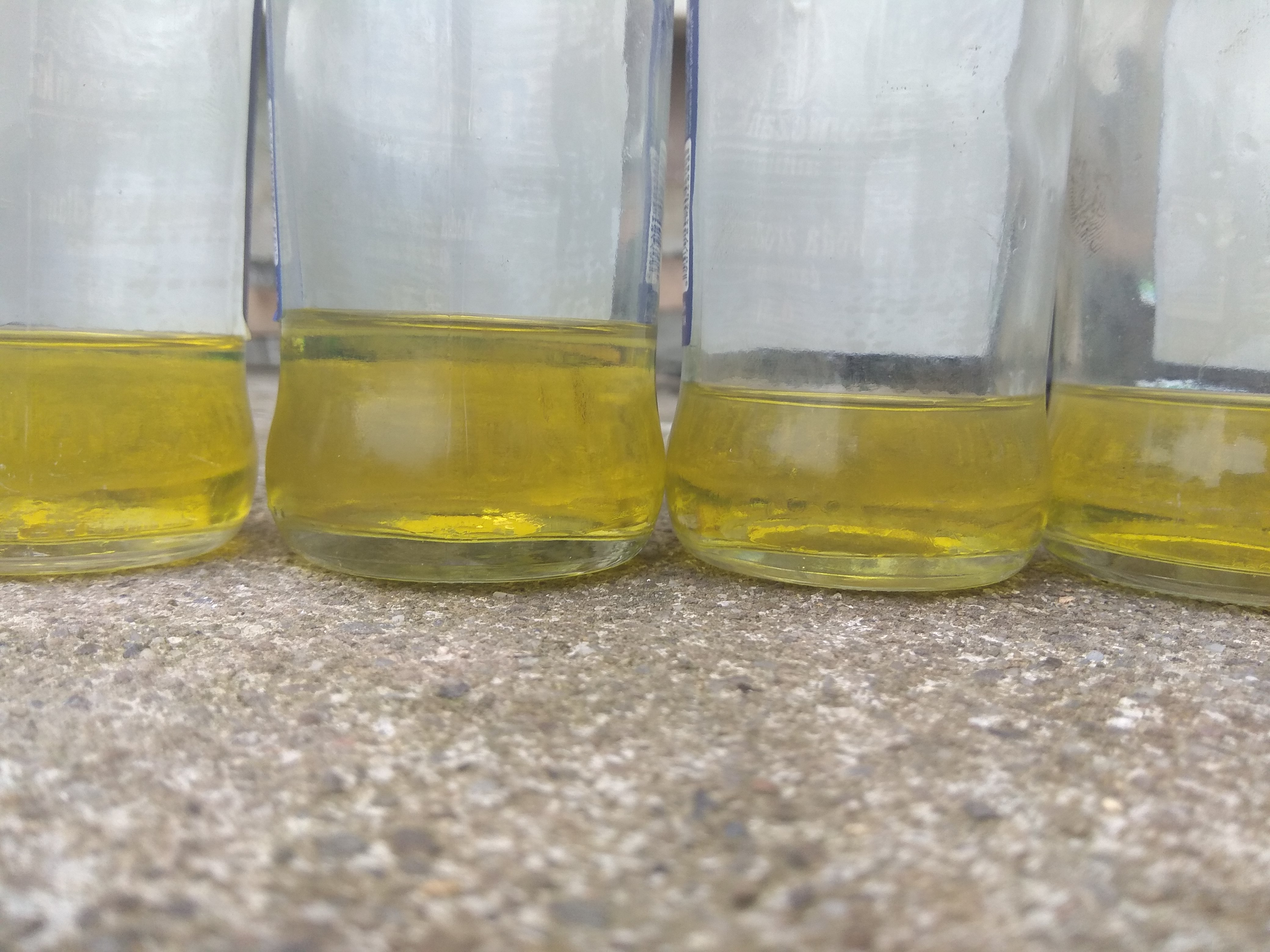

Witam ponownie. Wracam z większą wiedzą i doświadczeniem.. tak więc z nudów zakupiłem sobie zajechaną mazdę 6 z 2003 oczywiście z rf5c 136km w silniku były wydmuchane podkładki pod wszystkimi wtryskiwaczami, pokrywa zaworów cała okopcona – w takim stanie poprzedni właściciel jeździł chyba cały sezon :|
Dwa wtryskiwacze miały już zmiażdżoną podkładkę i ładnie sobie podskakiwały <faja>

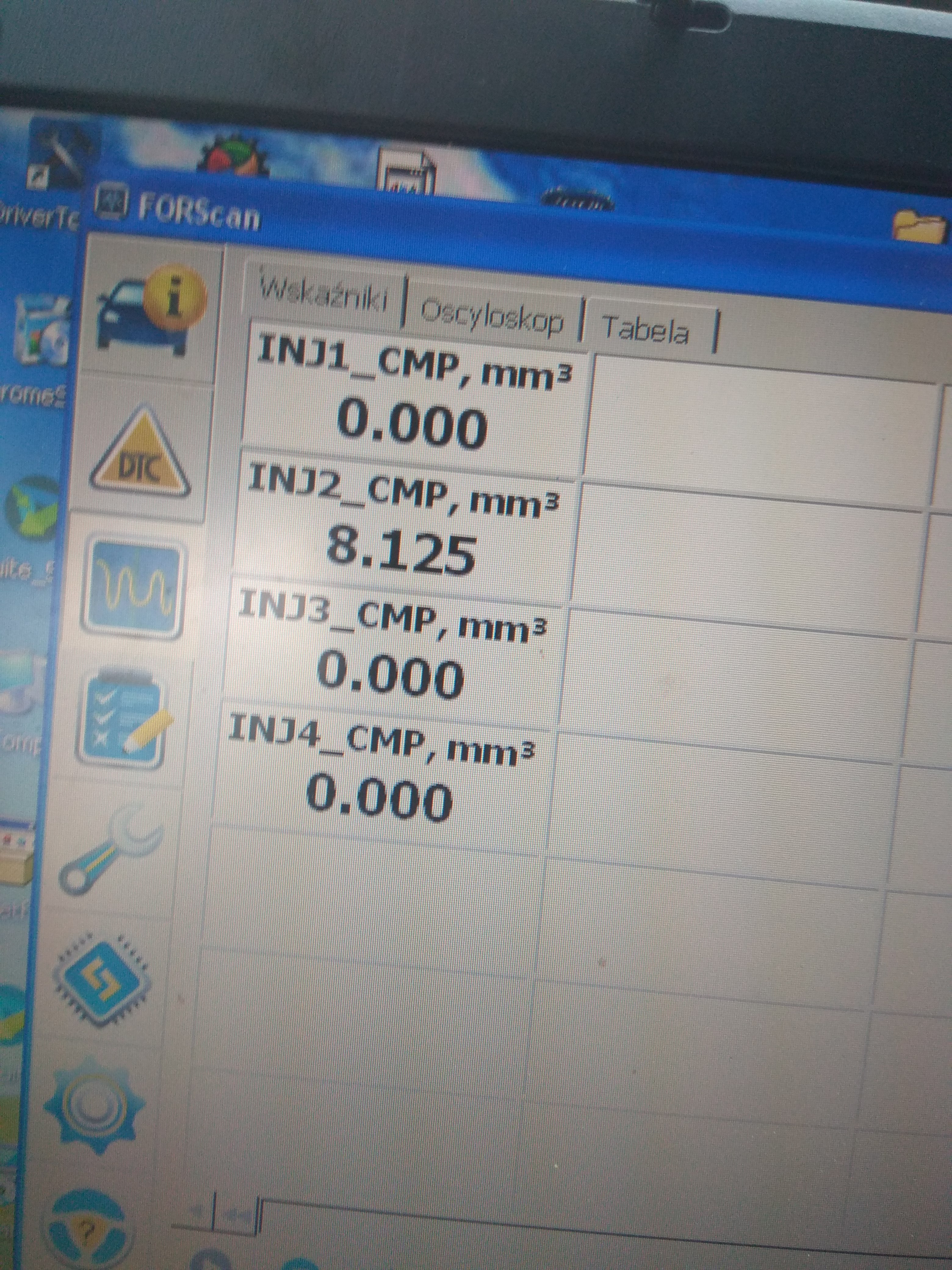

Ale.. wracając do tematu regeneracji.. w pojeździe który wyżej opisałem pech chciał i trafił mi się jeden wtryskiwacz który ma mega kosmiczną korektę. ZAŁACZNIK
Kosmos jednym słowem.. przy takiej korekcie silnik nie chce nawet równo pracować.
Przelewy również wyglądają słabo (1 i 2 wtryskiwacz) w takim przypadku najmądrzej będzie wymienić rozpylacz w wtryskiwaczu 2 i 1 – jedynka może narazie nie ma korekty widocznej przez komputer ale jest to dość mylące na 99% po naprawie wtryskiwacza 2 jakaś korekta wskoczy na 1. Zamówiłem dziś dwie końcówki, jak tylko do mnie dotrą to zaczynam zabawę, najpierw zacznę od 2 wtryskiwacza, następnie to złoże żeby pokazać wam jak zachowają się korekty :)

Jestem w szoku po wymianie końcówki korekty się nie poprawiły, zamieniłem wtrysk 1 z 2 dla pewności wykluczenia słabej kompresji i... Korekta pojawiła się na 1 także na tym przełożonym.. może wszystkie trzy leją i ten sprawny też dolewa żeby wyrównać pracę? :D

Obawiam sie,ze ten drugi wtrysk to złom. Wymiana samego rozpylacza nie zawsze gwarantuje sukces. Po prostu korpus i elementy sterujące są już za mocno zużyte.

A mam pytanie.. we wcześniejszym poście podałem zdjęcie korekt, 2 wtryskiwacz łapie korektę +8 pozostałe wtryskiwacze mają korekte zerową i pytanie tyczy się tych trzech czy mogą mieć jakąś "niewidoczną" korektę czy po prostuje podają dawkę "oryginalną" startową?
@Jeszcze jedna wątpliwość z mojej strony,l istnieje możliwość, że wtryskiwacz podaje tak naprawdę poprawną dawkę paliwa tylko komputer przez uszkodzoną cewkę widzi taką korektę?

No wymieniłem pierwszy wtrysk w sumie jest o niebo lepiej i nie wiem czy w tym miejscu nie dam sobie spokoju, korekty są ale moim zdaniem znajdują się w jakiejś tam tolerancji.
