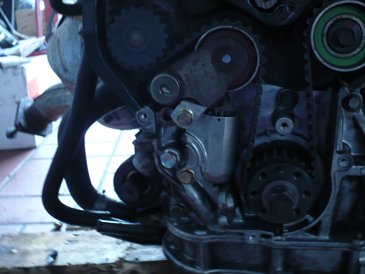

Postprzez mura1987 » 17 sty 2016, 08:17
Panowie teraz tak mysle ze moze ten wsadzony plaskownik o ktorym mowilem to byla wlasnie taka podkladka o ktorej wspominaliscie? Ja tego na oczy nie widzialem Mechanik pewnie nie mial pojecie i wyrzucil...
Od: 31 gru 2015, 18:00
Posty: 28
Skąd: Suwałki
Auto: mazda 6 GG 2.0 diesel 136 km 2003r
Postprzez Enduro » 17 sty 2016, 11:04
mura1987 napisał(a):... mysle ze moze ten wsadzony plaskownik o ktorym mowilem to byla wlasnie taka podkladka o ktorej wspominaliscie....
raczej tak, ale jak wstawisz fotke , to cos bardziej sie wyjasni..
E
