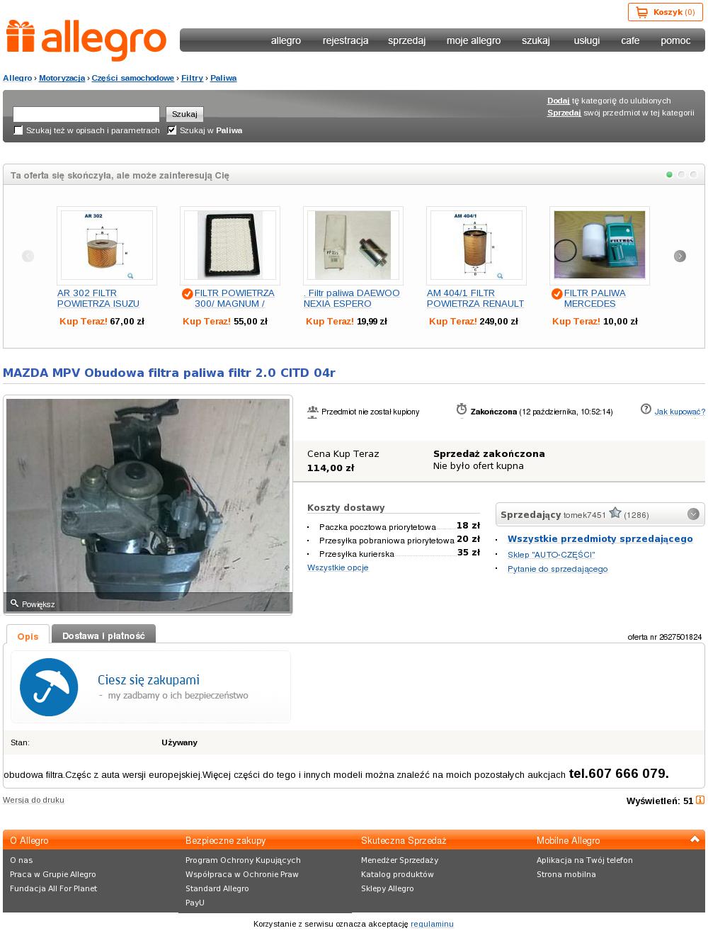

Podobno nie pasuje,bo musi mieć taki "dynks" na górze...Na fotce ,którą wrzuciłem widać o co chodzi....takie złote coś:) (nie mam pojęcia co to jest....chyba do podgrzewania)
Może się mój mechanior pomylił i taki pasuje.... Dzwoniłem do ASO i też mówili,że są rózne obudowy i po VIN-ie mi szukali (a raczej nie powiedzą mi czy taka używka będzie dobra)

Postprzez Norby » 3 paź 2012, 10:17
Była MPV

Postprzez charleskicker » 3 paź 2012, 10:21
A nie ma różnicy,że to jest do MPV ,a nie 6 ???
Od: 2 sie 2012, 08:23
Posty: 20
Auto: Mazda 6 KOMBI (diesel ) 2.0 121kM (GY) 2003r
Postprzez Norby » 3 paź 2012, 10:25
nie
Była MPV
Od: 31 lip 2009, 05:16
Posty: 272
Skąd: Lubin
Auto: MPV
Postprzez charleskicker » 3 paź 2012, 10:28
Dzięki wielkie! Ten też może być???
http://allegro.pl/show_item.php?item=26 ... d00be2ff62
Posty: 20
Postprzez Norby » 3 paź 2012, 10:38
W tym nie ma jak napisałeś wcześniej "złote coś"
Była MPV
Posty: 272
Skąd: Lubin
Auto: MPV
Postprzez charleskicker » 3 paź 2012, 10:39
jest...z lewej strony pompki(guziczka) ....Boże jak ja się nie znam na nazwach <glupek2> :D
Nie ważne:) zaraz zamawiam ten co mi podałeś:) Mam nadzieje,ze w końcu bedzie pasował:) <spoko>

Postprzez Norby » 3 paź 2012, 10:40
no tak dwie wtyczki przeoczenie

W końcu wymieniłem tą(tę) obudowę filtra paliwa. Dzisiaj Madzia zapaliła na dotyk i nic nie zgasło,obroty też nie spadły. Zobaczymy jak będzie dalej:D Dzięki wielki dla wszystkich którzy mi pomogli i nie olali mojego problemu. <czarodziej>
Więc jak dla mnie temat do zamknięcia,bo podejrzewam, że u kolegi powyżej będzie ta sama sytuacja:D <jupi> <jupi> papa
