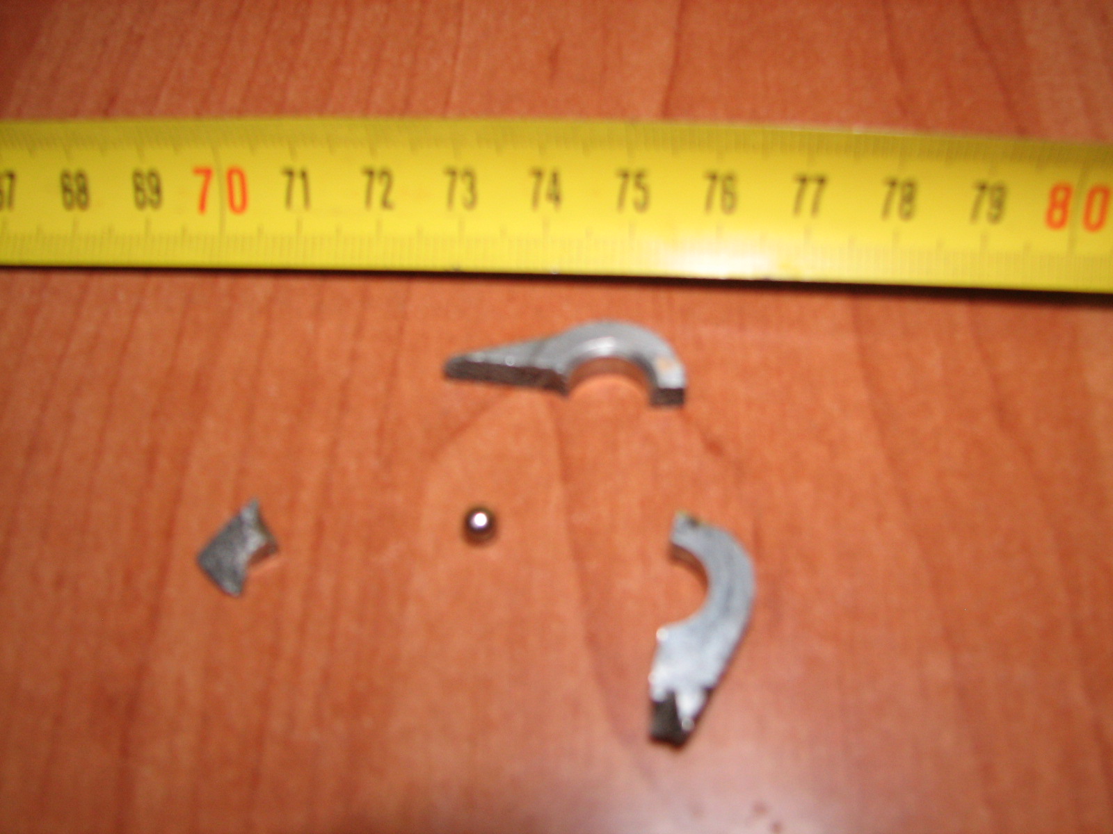

Postprzez roman.f » 1 lip 2012, 18:49
Wczoraj wymieniłem olej w swojej Mazdzie. Po zdjęciu miski olejowej znalazłem w niej opiłki, albo raczej kawałki metalu, którego nie przyciąga magnes.
Czy ktoś jest w stanie powiedzieć mi co to może być i co może oznaczać pojawienie się tych opiłków w misce?
Dodam że silnik odpala i chodzi normalnie, nic nie puka i nie stuka.
Mazdę kupiłem 3 miesiące temu. Wtedy też wymieniłem rozrząd, olej i wszystkie filtry. Olej Dexelia DPF 5W30, wszystkie części kupowane z pewnego żródła (polecanego na forum). Mechanik, u którego to robiłem nie zauważył w misce nic niepokojącego.
Wczoraj, po przejechaniu 10 000 km znów wymieniłem olej i w misce znalazłem kawałki metalu. Wszystkie widoczne są na poniższym zdjęciu.
Dla zobrazowania rozmiaru opiłków ułożyłem je przy miarce.
Będę wdzięczny za wszelkie uwagi.

Postprzez kowox44 » 3 lip 2012, 00:34
Moim zdaniem to konczace się panewki niestety

Postprzez roman.f » 3 lip 2012, 08:15
Też się tego obawiam.
Ten metal przypomina aluminium, jest dosyć miękki, czy panewki nie są robione z czegos twardego?
Wyczytałem gdzieś na forum że panweki strasznie głośno stukają, u mnie silnik chodzi cicho.
Zapomniałem napisać że te opiłki są bardzo cienkie, mniej więcej grubości żyletki.

Postprzez Enduro » 3 lip 2012, 12:06
niewazne co,ale takie znalezisko w misce oleju oznacza nadchodzacy remont lub wymiane silnika <glupek2>
ubolewam.
E.

Postprzez roman.f » 4 lip 2012, 14:31
Czyli tak jak sie obawiałem, czeka mnie spory wydatek. <płacze>
Pytanie, czy skoro silnik chodzi równo, bez zmian, jeździć do momentu, aż coś zacznie stukać, czy odstawić od razu do mechanika, żeby rozebrał silnik i sprawdził co się sypie?
I tu pojawiają się kolejne pytania:
– czy warto taki silnik remontować, czy szukać innego silnika?
– czy jest szansa że przy takich opiłkach szkody będą małe?
– czy znajdę używany silnik w dobrym stanie, żeby nie kupić takiego jak już mam?
– ile może kosztować używany silnik w dobrym stanie i robocizna przy montażu?
– jakie mogą być koszty ewentualnego remontu w wersji optymistycznej, przy małych szkodach oraz w wersji pesymistycznej?

Postprzez roman.f » 25 sie 2012, 22:01
Zagadka kawałków metalu rozwikłana. Kowox44 trafił :( – Panewka na czwartym korbowodzie!!!
Okazało się że moja Mazda była "świetnie" przygotowana do sprzedaży. Wygląda na to że chyba wytrzymała dłużej (ok 14 000 km) niż miała wytrzymać :(
Tradycyjny polski importer samochodów. Dla zainteresowanych chętnie podam namiar skąd nie kupować samochodów :(
Wał nie nadaje się nawet do szlifu, korbowód też do wymiany (ślady szlifowania ręcznie papierem ściernym)!!!
W poniedziałek będę wiedział czy tylko to czy coś jeszcze.
Załamka na maxa!!!
W związku z powyższym, poszukuję pewnego wału z panewkami i korbowodu czy ktoś z forumowiczów jest w stanie podać namiary na jakieś pewne źródło takich części??

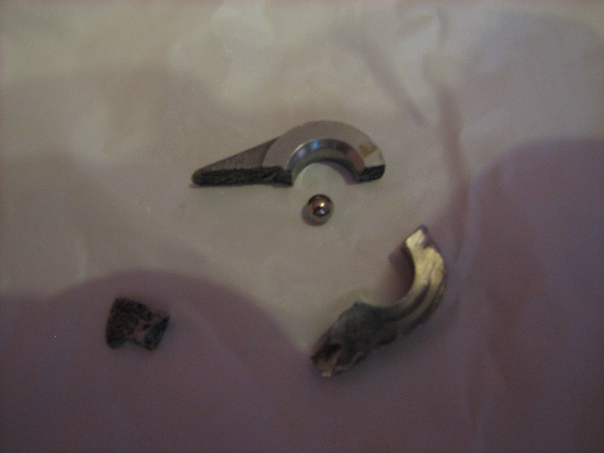

Postprzez yadamo » 18 lis 2012, 16:06
Jestem posiadaczem Mazdy 6 z 2004 r 2,0 diesel
Postanowiłem wyczyscic smog i znalazlem w miscie olejowej kawalki metalu a wyglada to tak
prosze o info co to jest

Postprzez Enduro » 18 lis 2012, 18:39
wyglada jak nie z tego silnika..
tylko kluka jest podobna do tych co sa zamontowane w rozuszniku.

Postprzez yadamo » 18 lis 2012, 19:28
witam i dziękuje za zainteresowanie. Mam miskę zrzuconą i wszystko wygląda ok. zrzuciłem też pokrywę zaworów i tam też ok . Jedynie co to tylna ściana bloku mokra ale to chyba z pokrywy się spociło . Dodam że auto chodzi bardzo dobrze tylko chciałem olej wymienić a przy okazji sprawdzić tego smoka (bo tyle się naczytałem) , teraz nie wiem czy poskładać i jeździć czy uderzyć do ASO .

Postprzez Enduro » 18 lis 2012, 20:08
yadamo napisał(a):.. czy uderzyć do ASO .
mozez z tym znaleziskiem do nich podjechac, ale raczej nie ciekawego/pozytywnego do nich nie uslyszysz, no bo co oni w takiej sytuacji moga tobie doradzic.
