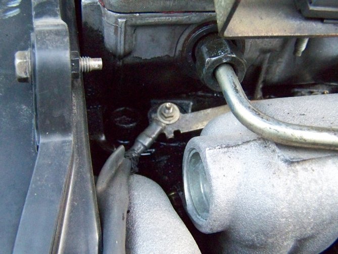

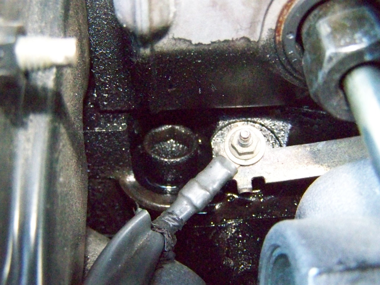

Postprzez epik » 28 cze 2011, 21:37
Ok znalazłem, jest to dwupołożeniowy siłownik kolektora dolotowego. viewtopic.php?t=62239
Do niego dochodzi jakaś rurka od spodu i na niej też znalazłem trochę oleju. Czy to on może być źródłem wycieku?
pozdr

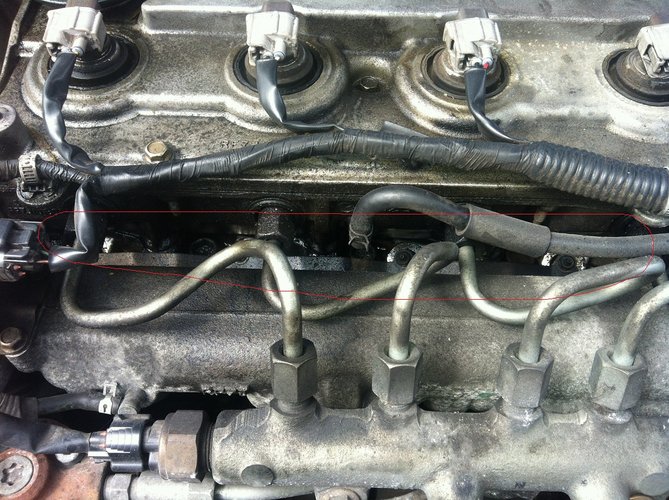

Witam!
krotkie pytanie, czy wyciek oleju na zdjeciu (wycieka z brzegu niedaleko siwecy zarowej, z miejsca gdzie jest uszczelka zaworow..) pytam tylko czy to sie zgadza :) jezeli tak.. to jaka uszczelke kupic? mieszkam w niemczech, moze znajdzie sie ktos w poblizu :P? Düsseldorf i te strony ^^
Od: 6 gru 2012, 09:31
Posty: 15
Auto: Mazda 6 Diesel, 2.0 136 Km, 2003, rejestracja 2004. Przebieg 197 000 km.
Postprzez Leoo » 24 maja 2013, 19:42
lalol napisał(a):krotkie pytanie, czy wyciek oleju na zdjeciu (wycieka z brzegu niedaleko siwecy zarowej, z miejsca gdzie jest uszczelka zaworow..) pytam tylko czy to sie zgadza
Trudno nazwać wyciekiem delikatne pocenie.
Uszczelka (uszczelniacze) zaworów znajduje się we wnętrzu głowicy. Tutaj mamy do czynienia prawdopodobnie z przesiąkaniem oleju przez silikon pod listwą, przez którą wchodzą przewody paliwowe do wtrysków. Żeby się do niej dostać trzeba zdemontować pokrywę zaworów i kupić nową uszczelkę tejże pokrywy plus małą tubkę uszczelniacza silikonowego. Uszczelka do silnika RF5C albo RF7J – u siebie zakładałem tą drugą, bo była tańsza a pasuje bez problemu.

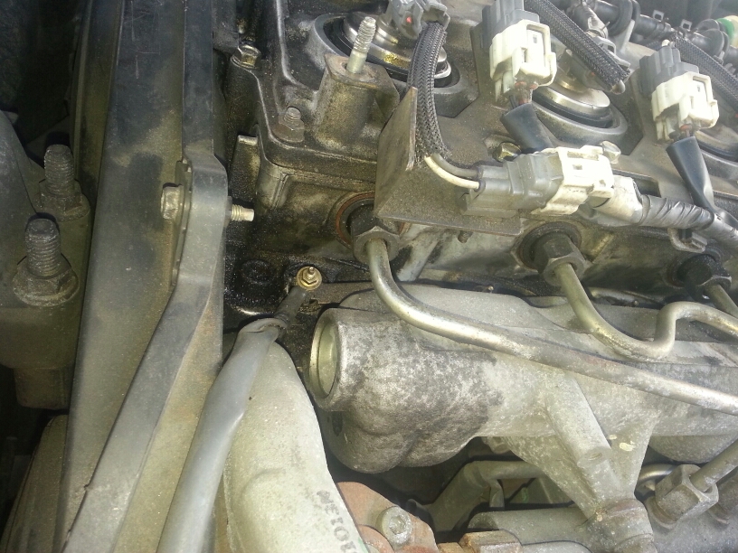

Postprzez Michal1986 » 29 cze 2013, 21:56

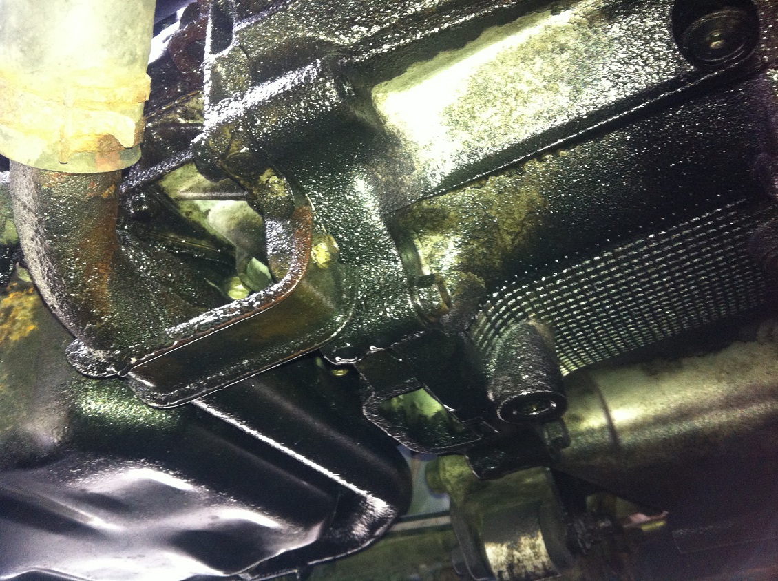

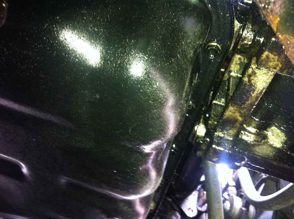

Jestem szczęśliwym posiadaczem Mazdy 6 2.0d 143 (2006) 145tys, od 8 miesięcy i jestem jej 4 właścicielem, nigdy nie narzekałem na samochód, zawsze odpalał za pierwszym razem, silnik ma bardzo dobra moc i nigdy się nie dławił i do tego jest naprawdę cichy. Chyba dlatego rzadko go sprawdzalem. Może ostatnio trochę więcej pali ale nie jestem pewien. Przegląd ok <czytaj> , ponad rok temu pasek był wymieniany i tu ciekawe tylko miesiąc temu olej i filtry były wymieniane <glupek2> .
Ale...... mam problem i może wiecie z czego on wynika.

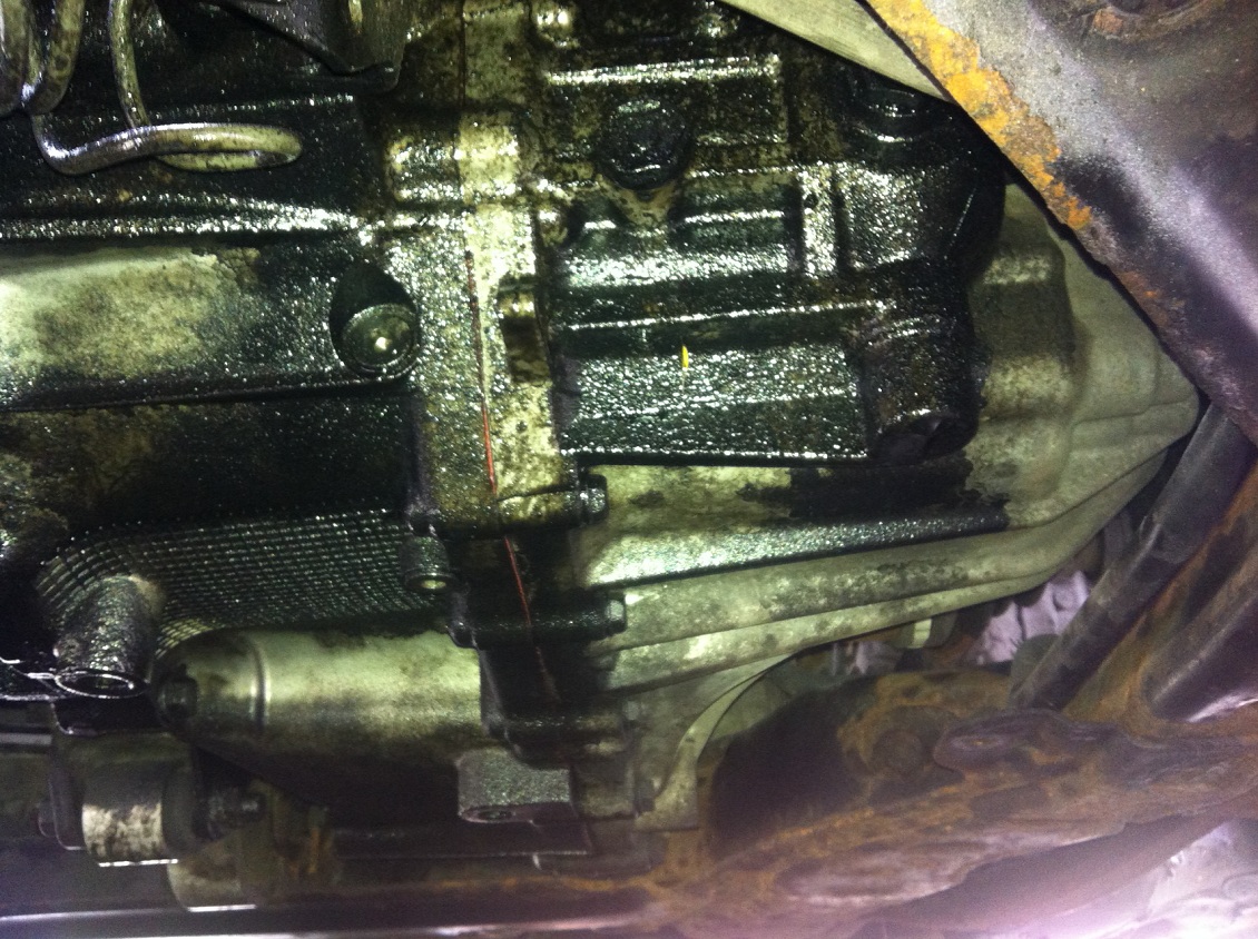

Ostatnio na podłodze w garażu zaobserwowałem plamy oleju: dość duże, na początku czarne geste później kapała jakby ropa, po zdjęciu pokrywy silnika zobaczyłem:
bardzo dużo oleju przy pokrywie zaworów.
wyciek
wyciek
bardzo dużo oleju na pokrywie zaworów, od razu kilka razy sprawdziłem bagnet i za każdym razem pokazywał stan X, czasami pomiędzy F a X.
Cale boki i dół silnika uwalony ciemnym olejem/ropa i powoli sobie kapie :( .Nigdy nie widziałem tak uwalonego silnika, Czy to mogło się zrobić w ciągu miesiąca ,tygodnia??
Z rury wydechowej praktycznie nie ma żadnego dymu, czasem biały się pojawi na chwile rano i już, ale jak teraz odkręciłem wlew oleju to przy odpalonym silniku bucha biały dym raczej suchy.kontrolki nic nie pokazują .
Nie wiem co się stało ,może uszczelka puściła w pokrywie po całej linii i stad przeciek?? czy może powinien być tam silikon?? a może przeciekają wtryski / podkladki?
i ostatni problem skoro mam niby nowy olej to czemu pokazuje poziom X ??
pomocy Mich
Michal1986
Postprzez Leoo » 30 cze 2013, 14:37
Proponuję wytrzeć do sucha (ile się da) okolice głowicy, odpalić silnik i obserwować.
Prawdopodobnie puścił jeden z gumowych uszczelniaczy między pokrywą zaworów a dopływem paliwa do wtrysku.
Przybywanie oleju może świadczyć o niedokończonych procesach wypalania DPF ale to zdarza się podczas eksploatacji na krótkich dystansach. Może być też problem z lejącym wtryskiem, biorąc pod uwagę zwiększone spalanie – niezbędny IDS i diagnostyka.

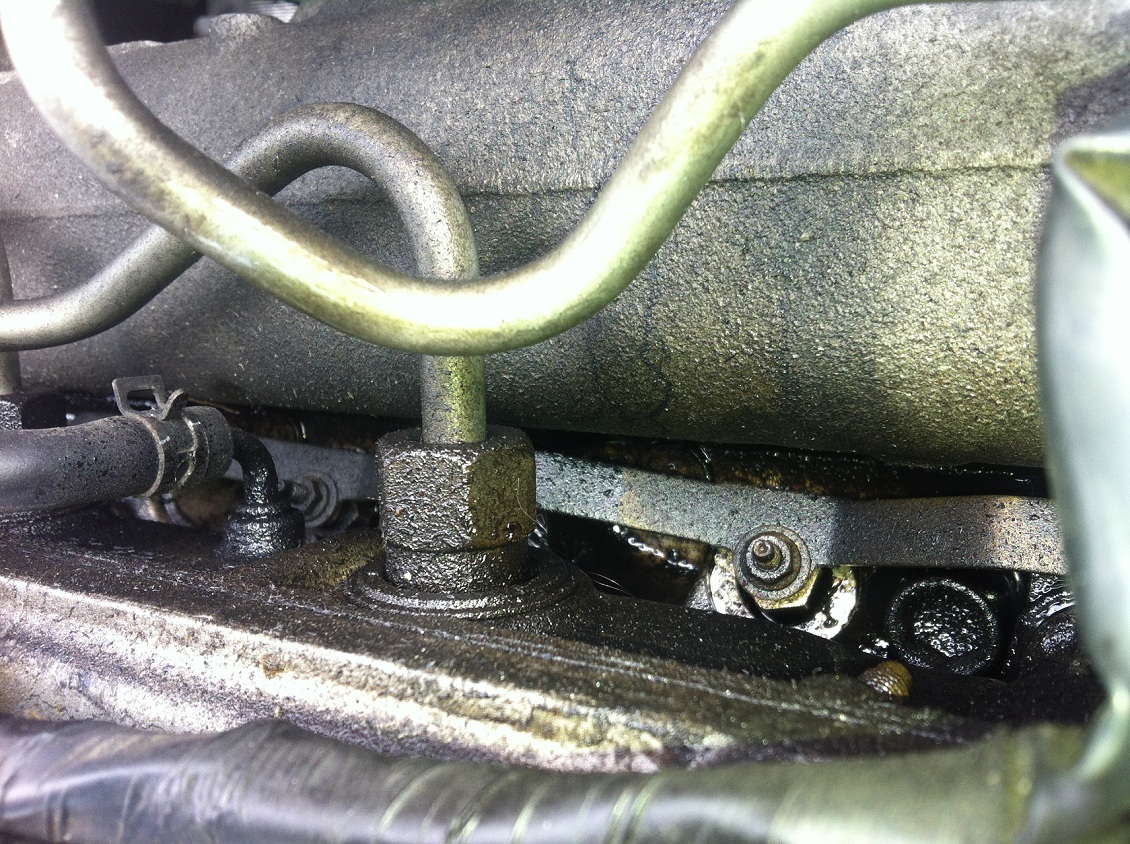

Postprzez Hubix » 4 wrz 2013, 10:31

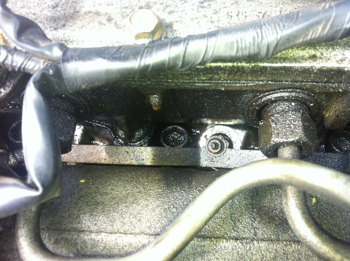

Ściągnąłem plastikową pokrywę i widzę ,że nazbierało mi się dość dużo oleju w tym newralgicznym miejscu. Będę jeździł bez pokrywy chwilę żeby zdiagnozować skąd cieknie.
Jeśli cieknie spod rurki od wtryskiwacza, to gdzie kupię te uszczelki ? Jeśli spod plastra to rozumiem, że do ściągnięcia pokrywa zaworów, a potem plaster jak zdemontować ?
Wyciek:

Postprzez Enduro » 28 wrz 2013, 22:13
wg. mnie roszczenienie jest na uszczelkach wtryskow i tam silnik poci sie olejem
przemyc i obserowac gdzie sie pojawia wyciek..

Postprzez Hubix » 3 paź 2013, 14:28
Cieknie spod plastra ewidentnie.
Łatwo się do tego dostać ? Trzeba te rurki od wtrysków odkręcać ??

Postprzez Hubix » 3 paź 2013, 19:42
OK Enduro.
Uszczelkę pod klawiaturą zmieniałem sam. Rozumiem, żeby wymienić ten silikon, ściągam dekiel klawiatury, a potem odkręcam rureczki od wtrysków, a następnie napotykam jakieś problemy aby zdemontować ten plaster ? Umyłem dokładnie, i ewidentnie sączy się stamtąd.
Czy uszczelki tych rurek muszę wymienić ? Jeśli tak to gdzie je zakupię ?

Postprzez Enduro » 3 paź 2013, 19:57
Hubix napisał(a):.....1.a następnie napotykam jakieś problemy aby zdemontować ten plaster ?...
2.Czy uszczelki tych rurek muszę wymienić ?
3. Jeśli tak to gdzie je zakupię ?
pozdrawiam
ad 1. ta "blacha" jest przykrecona na 5 srubek M6 od srodka, i przyklejona na silikon.
ad 2. wyczysc je i obejrzyj czy nie ma przetac i innych uszkodzen, jesli nie, to mozesz je ponownie zamontowac, jesli okaze sie, ze sa nieszczelne, to zawsze mozesz je wymienic po demontazu rurek wyskocisnieniowych
ad 3. w ASO ale jedna kosztuje ok. 69 euro <glupek2> , jak drogo itp ..to napisz mi na PW,
bo kilka uzywek mam w rezerwie
pozdr.
E

Postprzez Hubix » 4 gru 2013, 11:47
Zrobiłem z tym plastrem, jednak znowu po krótkim czasie zaczęło cieknąć w tym samym miejscu...
Być może dokręciłem śruby ze zbyt słabym momentem. Proszę o podanie z jakim momentem dokręcić śruby od plastra.

Postprzez Enduro » 4 gru 2013, 12:02
jesli chodzi o ten alu-element z 4 otworami pod wtryski, mocowany na 5 srubek M6 i przyklejany na silicon, to moment jest niewielki ok. 10Nm, bo je w aluminiowe gwinty wkrecasz.

Postprzez Hubix » 4 gru 2013, 23:55
O ten element mi chodzi co jest przyklejony na silikonie do głowicy (ten co wchodzą do niego rurki)
Rozebrałem, wyczyściłem silikon, nałożyłem nowy – zaczęło cieknąć po kilku dniach ale w mniejszym stopniu.

Postprzez Enduro » 5 gru 2013, 09:27
Hubix napisał(a):O ten element mi chodzi co jest przyklejony na silikonie do głowicy (ten co wchodzą do niego rurki)
ok.
czyli albo zrobiles to niepoprawnie, albo jest tam jakas rysa, albo co mi osobiscie najbardziej pasuje, przyczyna tkwi w uszczelniaczach wtryskow.

Postprzez Hubix » 8 gru 2013, 13:09
Z uszczelnienia rurek wtrysków się nie leje.
Cieknie spod plastra.
Wyczyściłem dokładnie stary silikon i odtłuściłem.
Będę zabieg powtarzał, dokręcę kluczem dynanometrycznym na około 10Nm.
Zastanawiam się nad zakupem nowych śrub.

Postprzez Enduro » 8 gru 2013, 20:23
to raczej nie ich wina
