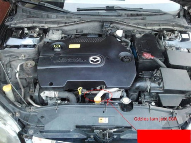

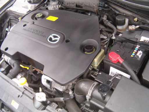

witam mam maly problem z moja mazda 6 121km 2007, mianowicie swieci mi sie kontrolka "check engine" oraz "dsc" komputerek pokazal mi ze to zawor "EGR".

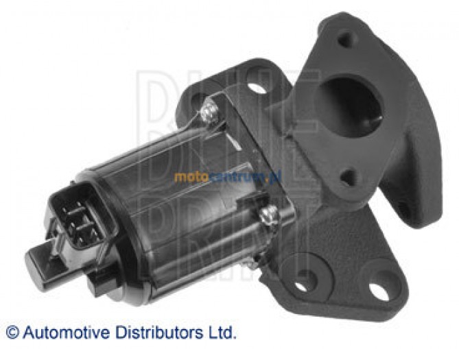

I tu zaczely sie problemy mam taki zawor EGR
a silnik wyglada tak
mogl by ktos przeslac jakas foto relacje jak ten silnik rozebrac do EGR wraz z kolektorem pewnie tez jest zawalony z gory dzieki pozdrawiam

Postprzez krystian77 » 2 wrz 2014, 14:53
Czyszczenie przepustnicy M6-GG/GY MZR-CD RF7J:http://www.mazdaspeed.pl/forum/viewtopic.php?f=90&t=137222&start=0
Po tym zabiegu wystarczy odkręcić 6 śrubek i EGR jest wyjęty. Dla łatwiejszego dostępu odkręciłem jeszcze przewód zasilający rozrusznika.
