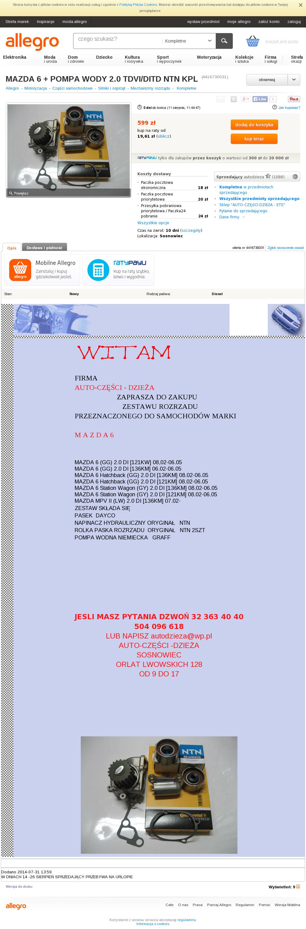

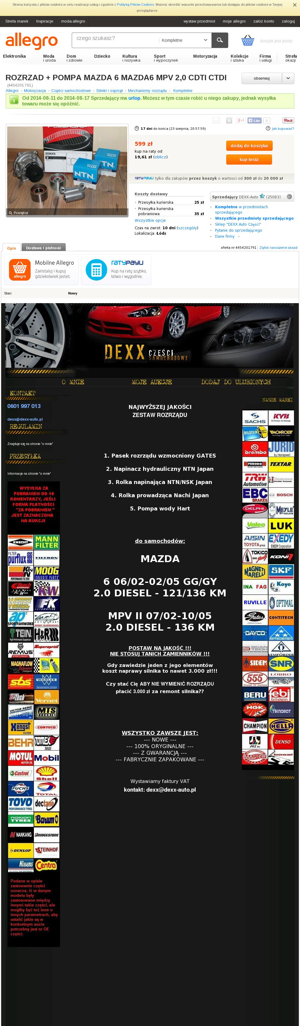

Postprzez Pyra1988 » 5 sie 2014, 22:02
Witam potrzebuje kupic kompletny zestaw rozrzadu <spoko> mozecie doradzic jaki zestaw wybrac niestety budzet <płacze> jest sredni i trzeba cos z tego kupic?http://allegro.pl/rozrzad-pompa-mazda-6-mpv-2-0-tdvi-ditd-japan-i4468721854.html
albo http://allegro.pl/mazda-6-pompa-wody-2- ... 30031.html
i http://allegro.pl/rozrzad-pompa-mazda-6 ... 01791.html
albo zna ktos cos innego??

Postprzez bieski » 5 sie 2014, 22:27
Pyra1988 napisał(a):albo zna ktos cos innego??
Kup oryginał, zamienniki to tylko pozorna oszczędność.

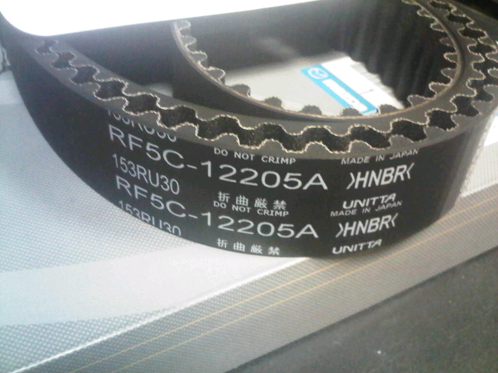

Postprzez hehehe123 » 3 wrz 2014, 16:02
Boje się, że kupiłem nieoryginalny pasek bo nie ma na nim loga mazdy firma UNITTA.
Od: 2 sie 2014, 14:11
Posty: 8
Auto: Mazda 3 1.6 Benzyna
Postprzez smile » 4 wrz 2014, 19:32
Ale rachunek masz?

Postprzez Riki » 10 wrz 2014, 15:36
Kozub napisał(a):nie za bardzo potrafię znaleźć jaka część będzie tą oryginalną?
oryginalna w pudełku Mazdy
np.
http://www.mazparts.pl/oferta-specjalna ... 3-citd-dpf
p.s
pasek z powyższego zdjęcia to oryginał – wystarczy spojrzeć na oznaczenia na pasku :)

Postprzez hehehe123 » 20 wrz 2014, 17:46
Riki chodziło Ci o moje zdjęcie paska?
