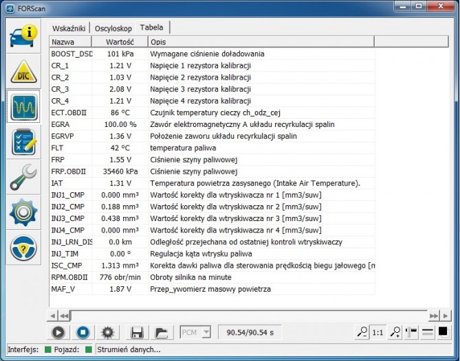

Dziś kalibracja zakończona pozytywnie :) Udało się za drugim razem ! Choć zaskakującej różnicy nie widze :|
Mógłby ktoś spojrzeć na zrzut parametrów na biegu jałowym czy są w normie ?
