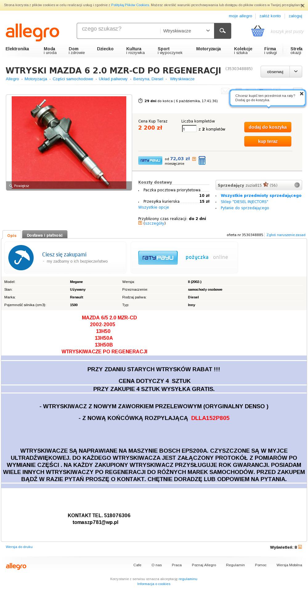

ktos kupowal??? skad koles moze miec oryginalne czesci denso??
http://allegro.pl/wtryski-mazda-6-2-0-m ... 48885.html
