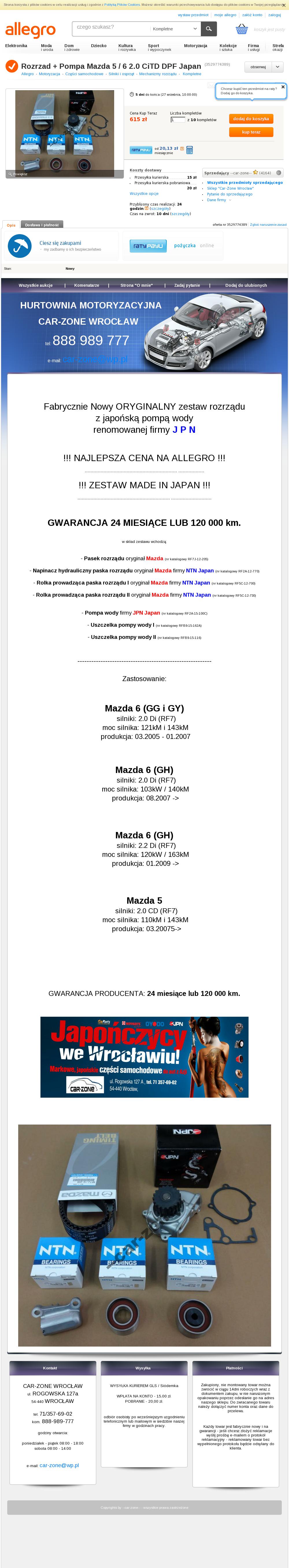

Witam wszystkich
Wiem że ten temat pewnie był już nie raz omawiany, ale może ktoś pomoże :)
chcę wymienić rozrząd w swojej 6 2004 rok diesel, jest duży wybór na rynku i nie wiem jaki wybrać.
zastanawiam się nad tym podanym poniżej, nie wiem czy jest dobry. Może ktoś poleci coś innego w rozsądnej cenie. <jupi> Czekam na opinie i sugestie
http://allegro.pl/rozrzad-pompa-wody-ma ... 57237.html

Postprzez dobrzyn22 » 16 kwi 2013, 12:48
pompę wody zaleca się wymieniać co 2 raz(przy wymianie rozrządu) -więc warto zainwestować w ory.
Przykładowy zestaw wysyłam na PW

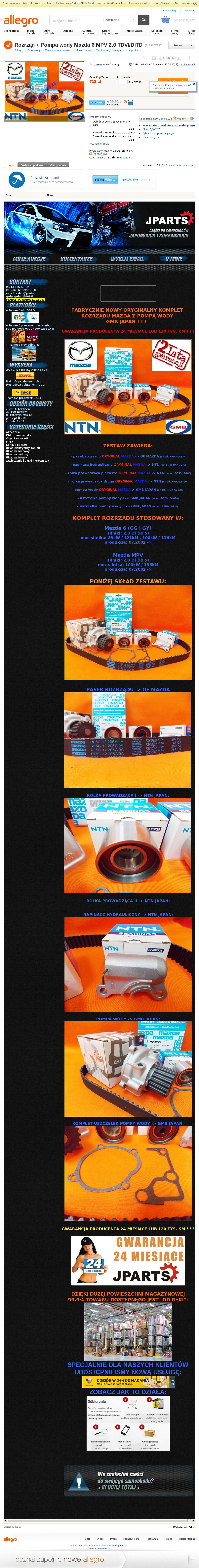

Witam, Panowie moje autko to Mazda GY 04.2005 r diesel 2.0 136KM , przed liftem więc wywnioskowałem że nie ma dpf-u. Kupiłem ją kilka dni temu , ma 109 tys więc postanowiłem wymienić oczywiście filtry, olej i rozrząd. Czy taki komplet będzie odpowiednie ?
http://allegro.pl/rozrzad-pompa-wody-mazda-6-mpv-2-0-tdvi-ditd-i3471447618.html

Zestaw jest ok i cena bardzo dobra jak za te części.

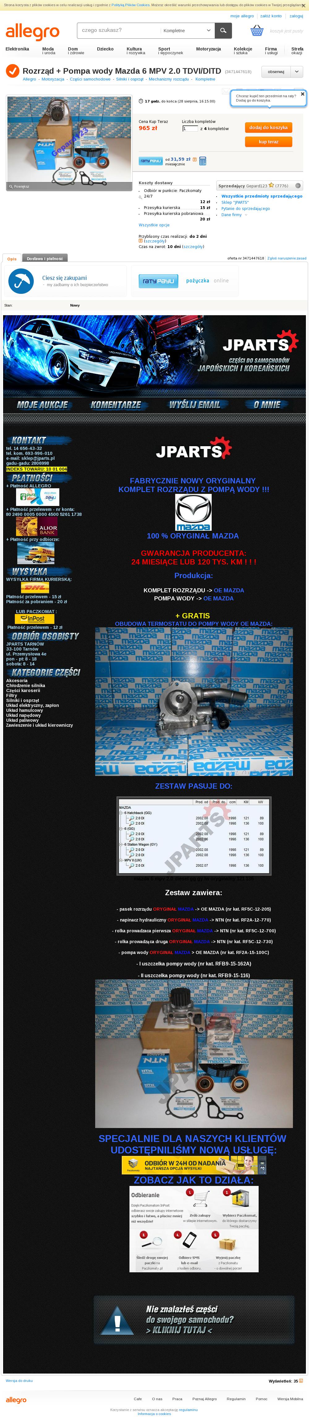

Co panowie powiecie na ten zestaw?
http://allegro.pl/rozrzad-pompa-mazda-5 ... 74389.html
Przez 5 lat myślę że zrobię góra 70-80tys, pompę zrobię z każdą wymianą, będzie ok?

pompa wody nie jest oryginalna...

To ja wiem, zastanawiam sie tylko czy warto dokładać 500 żeby mieć oryginalną, czy lepiej zmieniać z każdym rozrządem.

wg. mnie warto.
