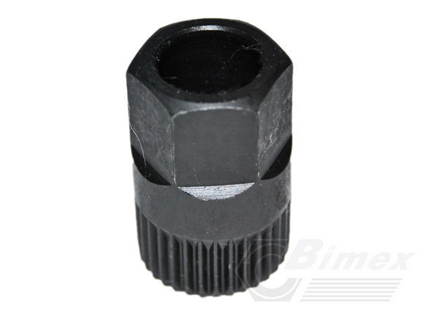

Yackoba napisał(a):.., jaki jest klucz do odkrecania sprzegielka alternatora, ...
no jest raczej niestandartowy i wiele warsztatow itp. takiego nie posiada..
pozdr.E

Postprzez Yackoba » 1 lut 2013, 16:00
wiem że jest niestandardowy , czytałem już o tym , chciałbym sam to wymienić lecz wolałbym się przygotować i go np. kupić ,jak ktoś ma dostęp tego klucza prosze o wskazówki , na allegro jest kilka zestawów kluczy do alternatorów , sa również pojedyncze klucze ,prosze o wskazówki.

Postprzez borowa » 1 lut 2013, 18:55
Tu masz zdjęcie tego klucza viewtopic.php?f=122&t=99103&p=1722482#p1722482 Moze ktoś będzie wiedział jaki jest rozmiar lub oznaczenie.

Postprzez Yackoba » 2 lut 2013, 14:49
dzięki kolego za naprowadzenie, wie ktoś ile zębów ma ten klucz i jaki rozmiar? Na allegro w sprzedaży są 2 rodzaje kluczy na 31 oraz 33 zęby. Proszę o podpowiedz ponieważ nie uśmiecha mi się inwestować w cały zestaw za 100 zł,pojedynczy klucz to wydatek około 25 zł.

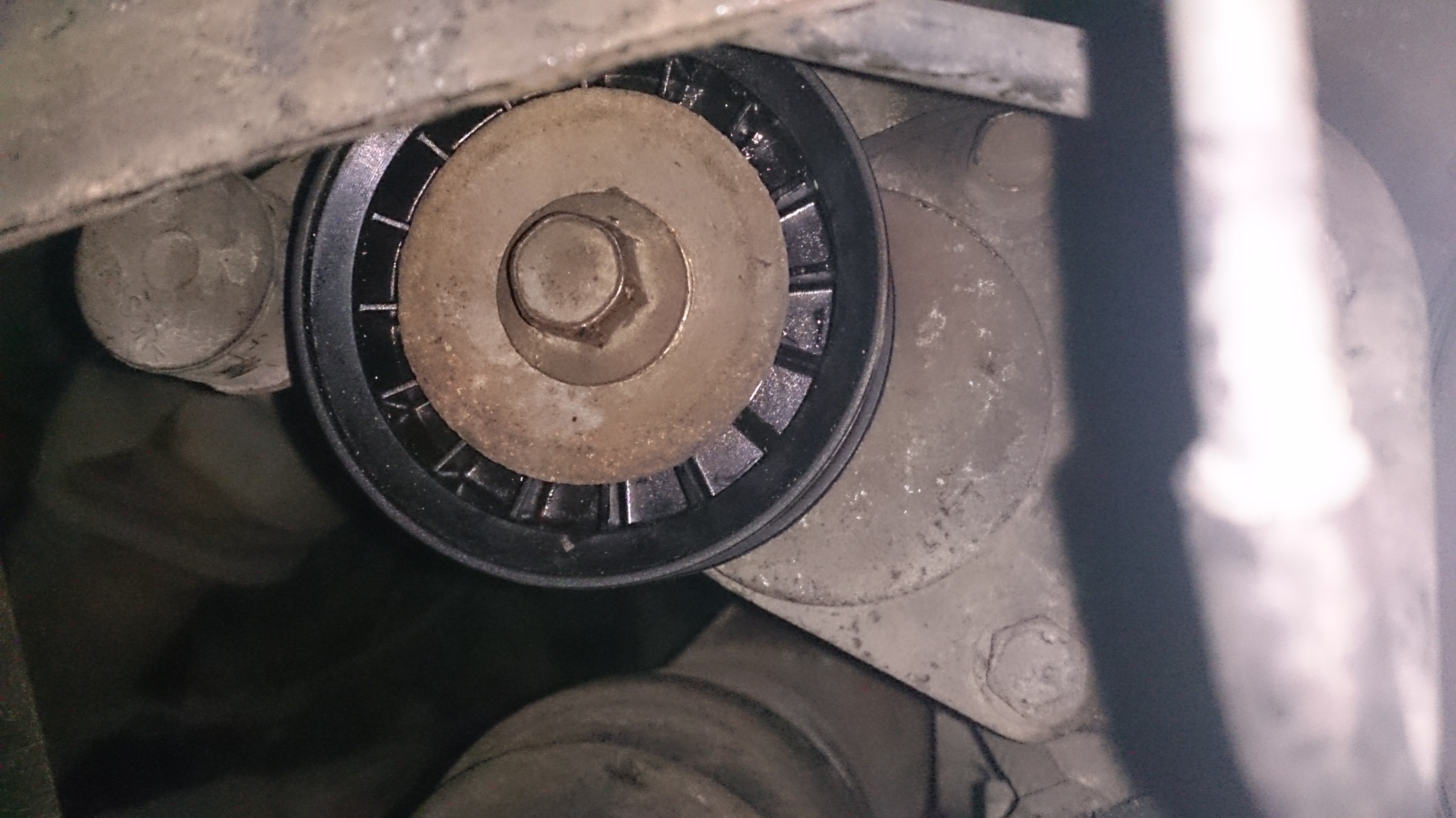

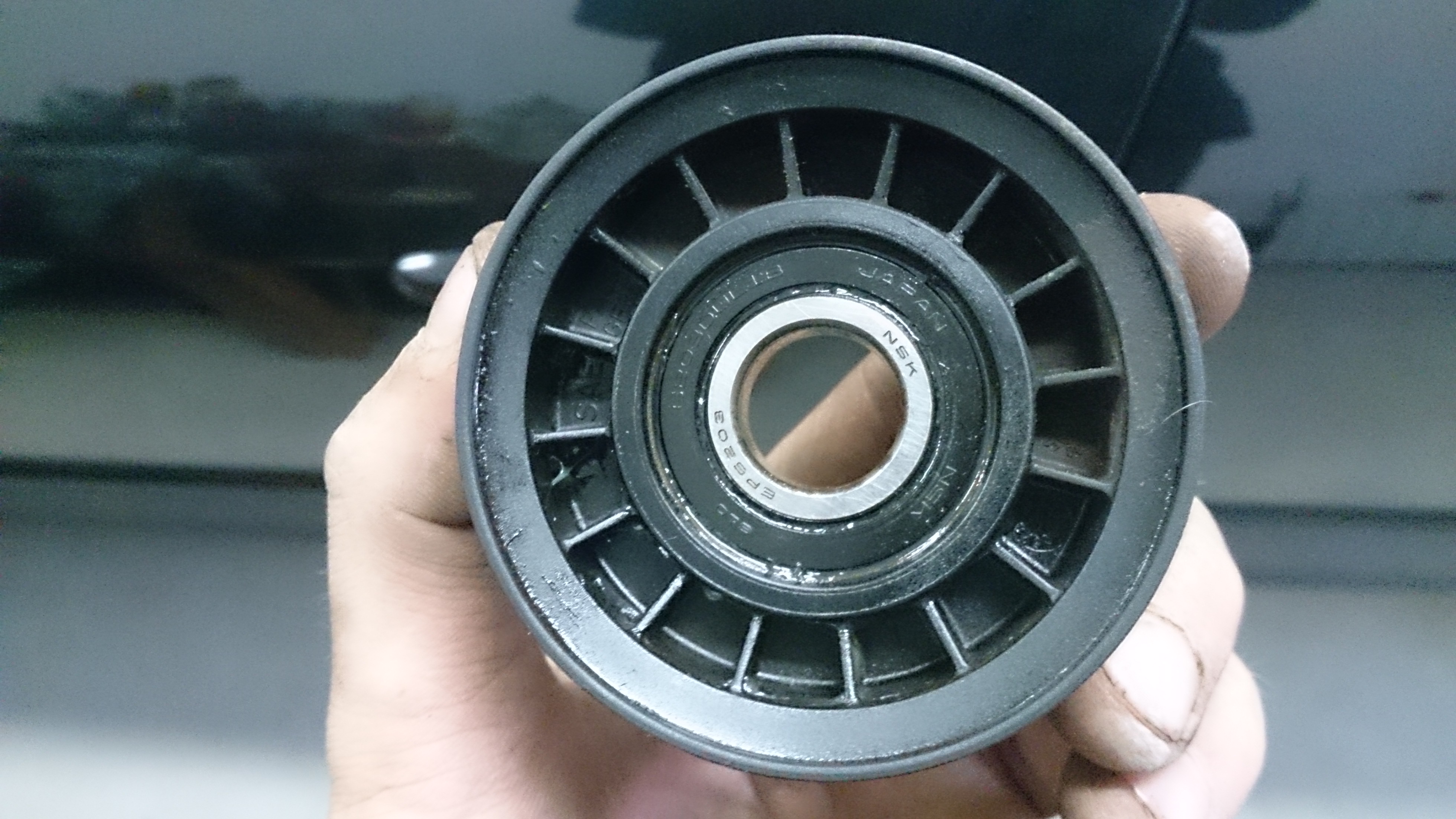

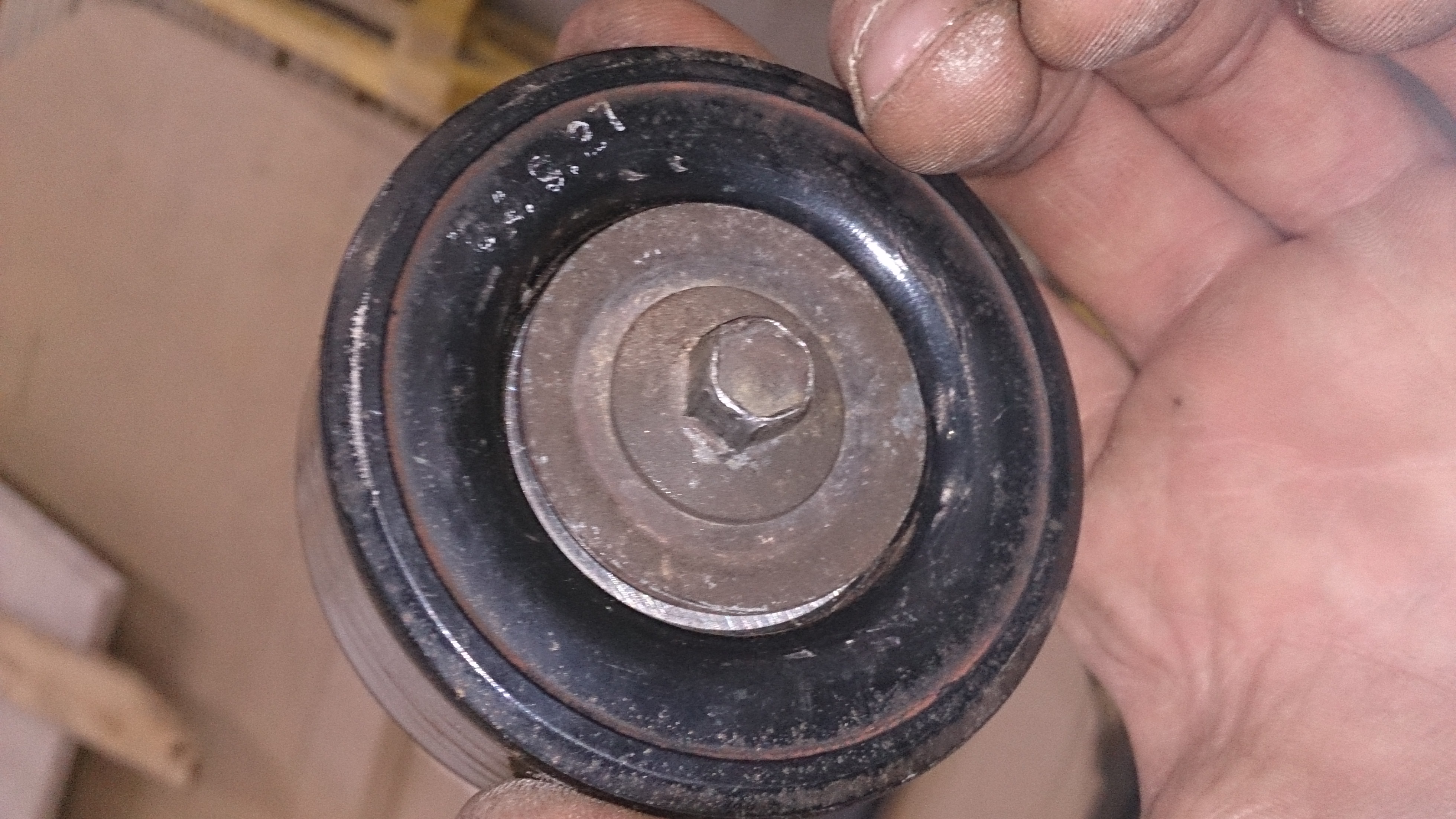

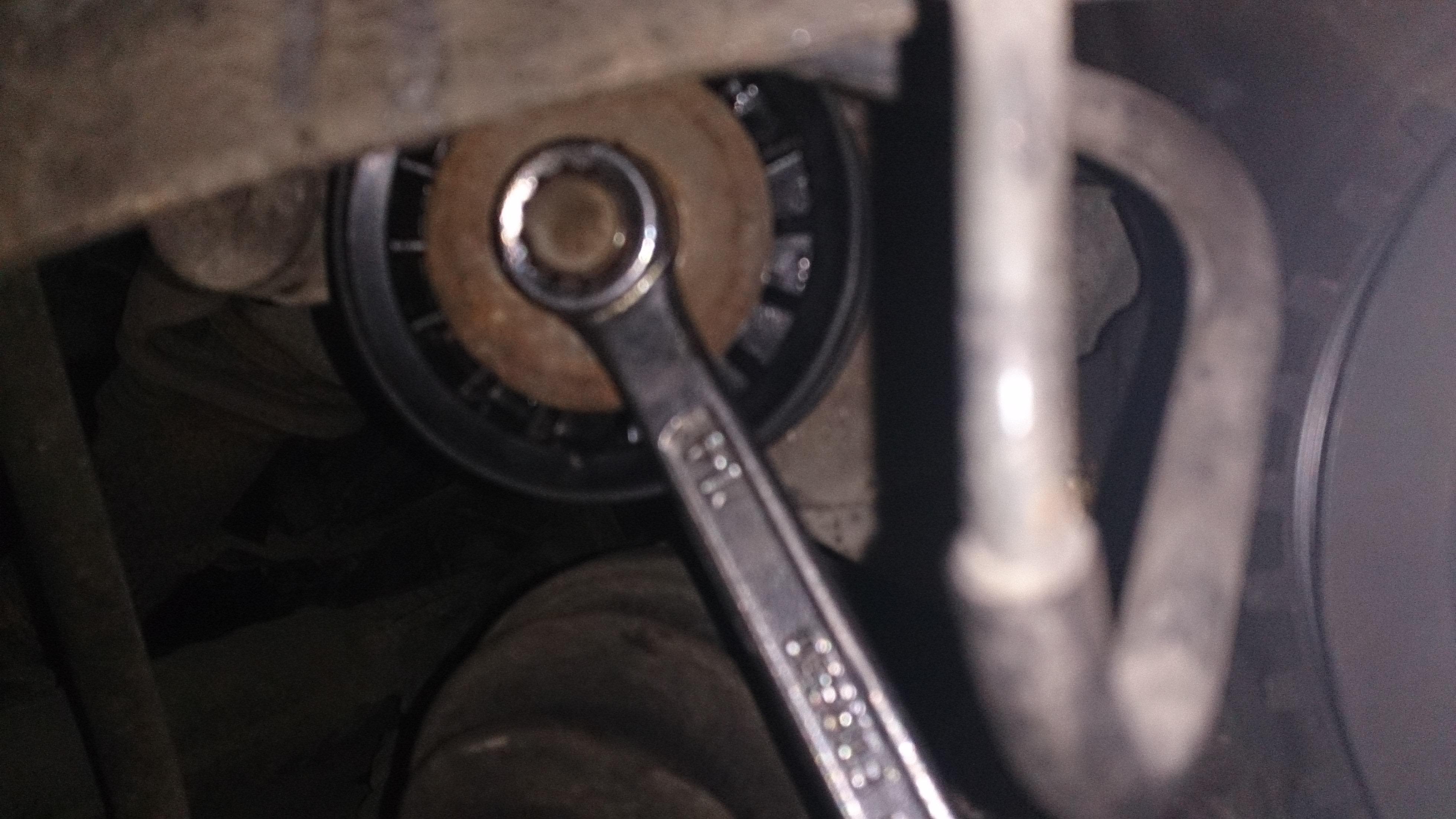

Postprzez Kira2034 » 1 paź 2014, 16:46
Sorry że nie napisałem od razu <glupek2>
A więc sam to zrobiłem było ciasno i to bardzo ale klika latarek i się wszystko widzi wymieniłem łożysko w lorce prowadzącej a łożysko w napinaczu nasmarowałem ciśnieniowo bo się okazuje że nie da się je wymienić jest ryzyko że pięknie bo łożysko jest zalane plastikiem do ściągnięcia paska są potrzebne dwie osoby jedna osoba napina napinacz a druga ściąga pasek ile co mnie kosztowało
Pasek 68zł
łożysko 15zł
smar miałem i klei do śrub może kosztuje maks 6zł
nie jestem mechanikiem ale czas jaki potrzebowałem to około 5 godzin <faja>
Sorry za jakość zdjęć ale telefon miałem ze smaru :]

Rolka prowadząca
Zlecam użycie kleju przeciw wykręcaniu się śrub
Łożysko 6203
Rolka od napinacza jak widać łożysko jest zalane plastikiem
Do wyczyszczenia z smaru użyłem rozpuszczalnika
Żeby odkręcić rolkę klecimy kluczem w lewo czyli przeciwny ruch skazówek
Przy zakładaniu paska zrobiłem małą dźwignie
Do napinacza jest potrzebny klucz 14 a do lorki 10

Czy ruszales moze sprzegielko od alternatora? Domyslam sie ze nie, bo chyba tam potrzebny jest specjalny klucz, no ale pytam :)

Sprawdziłem sprzęgło alternatora w hurtowni wymiar wewnętrzny musi być 17mm a zewnętrzna waha się
pomiędzy 48,9mm do nawet 59mm ale te różnice niweluje napinacz ;)
Dopisano 1 paź 2014, 20:13:
A tak wygląda klucz do sprzęgła alternatora cena 20zł
