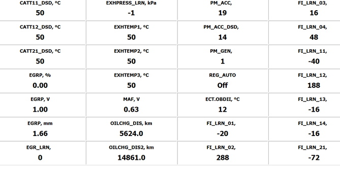

Postprzez CooLER » 13 kwi 2021, 20:12
Witajcie
Niestety dopadł mnie problem zapchanego DPF-a (przebieg 165 tyś). Wyskakują mi błędy dot. DPF, ale szukam przyczyny bo skutki j.w. Oceńcie proszę wg załączonego screena z fs czy wtryski są OK (wtrysk nr 2 do wymiany?).Czy zastosowanie np. Liqui Moly jest w stanie poprawić u mnie parametry, czy tylko wymiana .
Z góry dzięki
Od: 24 sty 2014, 22:19
Posty: 29
Auto: MAZDA 5 CR RF7J 143kM 2010
Postprzez tadziol » 13 kwi 2021, 20:46
Ten drugi cylinder to jakiś kosmos. Albo wtrysk jest na złom,albo masz problem z tym cylindrem.
Bo takiej korekty to nie pamiętam,żebym oglądał. Zamień miejscami 1 i 2 wtrysk,skalibruj i zobacz jakie wyjdą korekty wtedy.
Firma
Od: 28 cze 2005, 18:13
Posty: 3235 (6/149)
Auto: Mazda6 GY
Postprzez CooLER » 14 kwi 2021, 07:25
Dzięki Tadziol.
Jak zwykle jesteś niezawodny. Podziałami i dam znać.

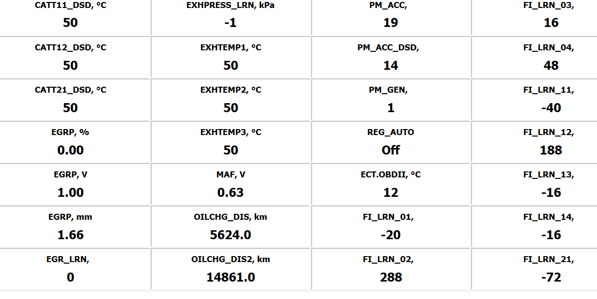

Postprzez CooLER » 22 maja 2021, 21:20
Trochę to trwało, ale za wskazówką Tadziol-a wymieniłem wtrysk nr 2 ( w zasadzie nr 1 wsadziłem do 2 a do 1 dałem inny kupiony wtrysk. Oczywiście wtryski zakodowane w Ecu i wykonany reset korekt. Niestety nie mogę sprawdzić nowego układu (nowych wartości korekt) bo Forscan mi nie pozwala. Warunki brzegowe spełnione których wymaga FS (temp paliwa, płynu itd).
Taki ma komunikat jak na obrazku.
Może skasować najpierw błędy i dopiero zacząć kalibrację?
Może wiecie skąd ten błąd.

Postprzez CooLER » 24 maja 2021, 11:43
Niestety skasowanie błędów nie dało efektu. Komunikat pozostał. Mam też błąd 167B Rejestracja wartości wtryskiwacza nie wykonana.
Zatem pytania:
1 czy kalibrację wtryskiwaczy będę mógł przeprowadzić dopiero po wyczyszczeniu DPF-u i skasowaniu błędów czy da się to zrobić pomimo zapchanego DPF ?
2 czy problem niemożności przeprowadzenia kalibracji związany jest z błędem 167B czy to raczej skutek uruchomienia procesu kalibracji i jego nie skończenia.
