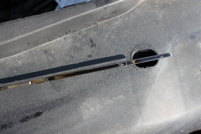

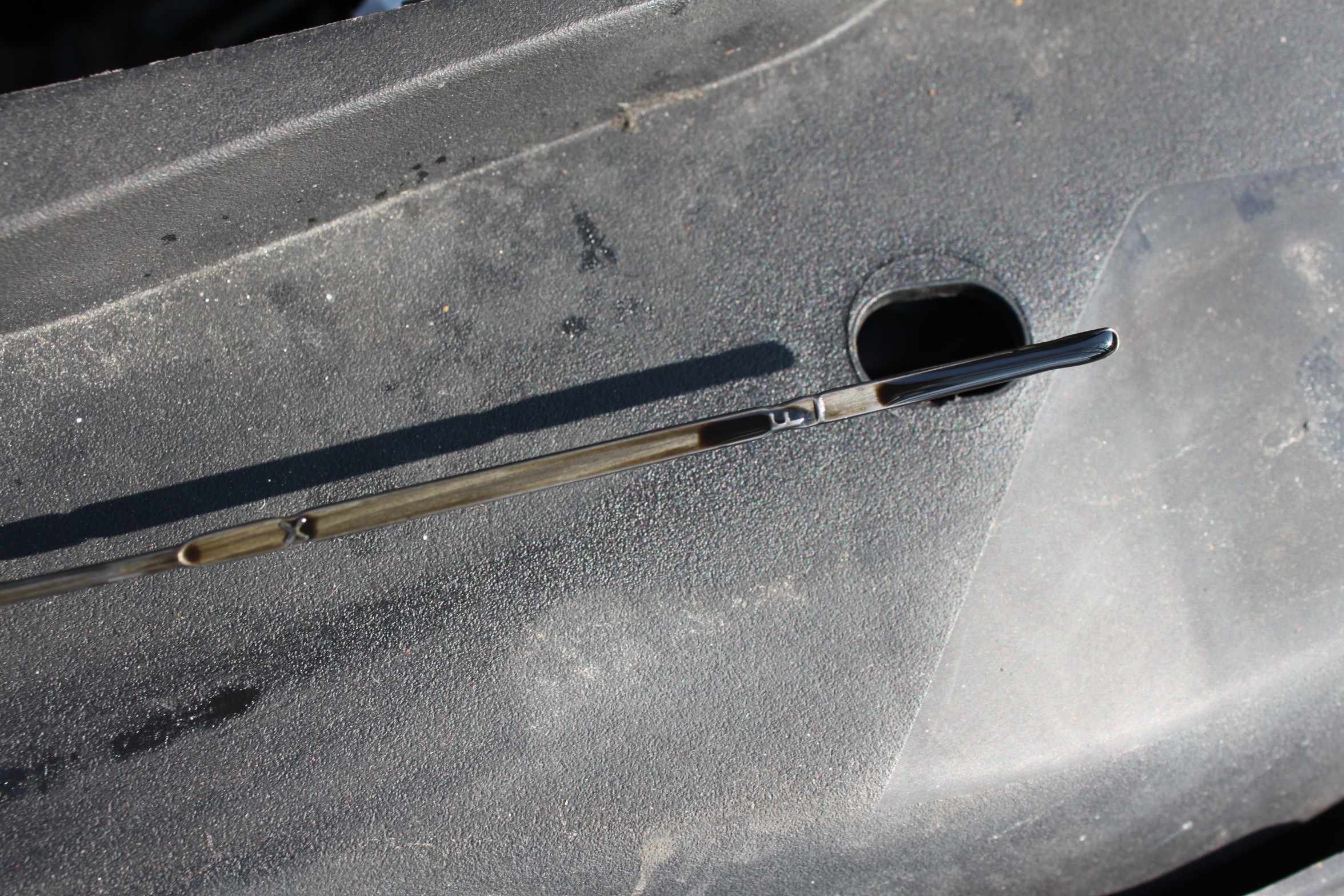

Witam pytanie pozostaje aktualne ale trochę to zobrazuje:)
załączam zdjęcia bagnetu z 2 stron do tej pory zawsze sugerowałem się ta strona pod F i było ok
(dodam ze taki rozmaz do X mam już po włożeniu bagnetu do połowy i wyjęciu)
A teraz jak 2 posty wyżej miesiąc temu wymiana oleju (1000km) od 2 dni miga kontrolka dpf błąd P 253F po odczytaniu
(dodam ze auto stało 20h i było dosyć zimno ok -10 ale tu nie upatruje raczej powodu)
