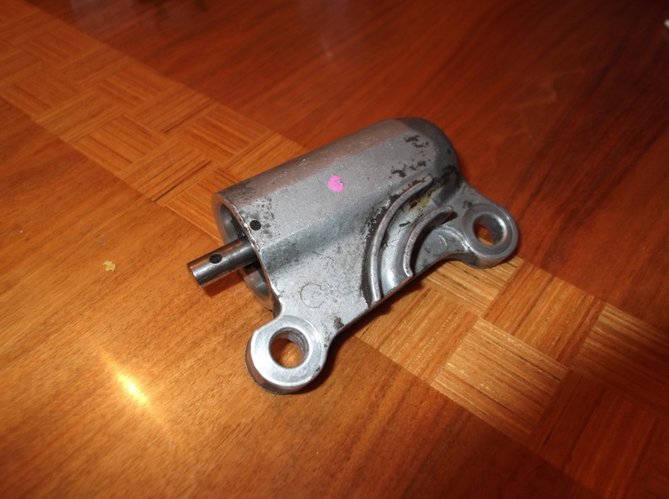

Postprzez damian568 » 16 wrz 2012, 20:07
podczas jazdy zapalil sie Check engine po dojechaniu do celu (jeszcze jechalem 400km), zauwazylem dziwny szum w okolicy rozrzadu ...demontaz oslon rozrzadu...okazalo sie ze pasek rozrzadu jest zbyt luzny (pratycznie wisial jak guma w starych gaciach) .
teraz pytanie ; co sie stalo?
mysle ze to napinacz hydrauliczny puscil (poniewaz byl wcisniety podnioslem go na tloczku i teraz trzyma), ale jestem w kropce bo znalazlem pod ta sama nazwa dwie czesci ; napinacz paska rozrzadu i tlumik drgan paska rozrzadu...patrzac na moja czesc ..wizualnie jest to identyczne...
-prosba do admin ...prosze nie kasowac tematu ...nie mam pewnosci czy dobrze umiescilem

Postprzez damian568 » 16 wrz 2012, 21:18
czyli ja mam tylko dwie rolki w tym jedna napinajaca oraz napinacz hydrauliczny .....dobrze mysle ? i dlaczego na stronach sklepow w moi modelu wystepuje napinacz hydrauliczny i tlumik drgan ...wyglada tak samo a ja zglupialem i teraz nie wiem co kupic :?/
Dopisano 16 wrz 2012 22:20:
nie posiadam wiedzy na temat silnikow stad moje pytanie ...rozumiem ze sa inne rodzaje silnikow gdzie wystepuje tlumik dragan i napinacz ????

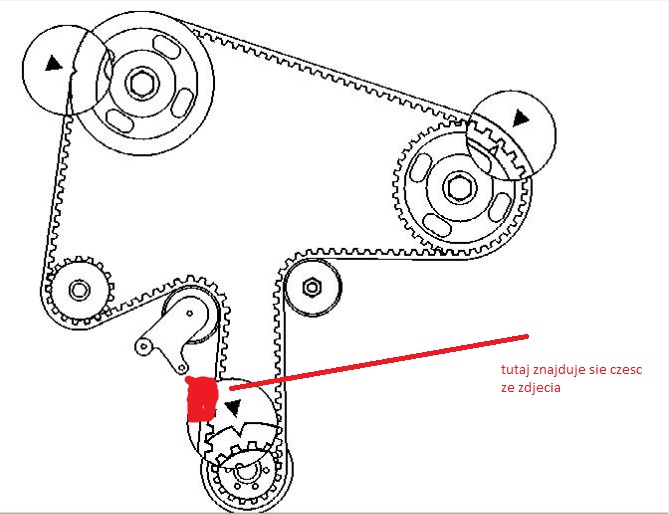

Dopisano 16 wrz 2012 22:28:
schemat
Dopisano 16 wrz 2012 22:29:
sumujac wszystko .... co to za czesc .?

Postprzez Riki » 17 wrz 2012, 19:32
damian568 napisał(a):stronach sklepow w moi modelu wystepuje napinacz hydrauliczny i tlumik drgan
bo ludzie nie wiedza czym handlują.
masz napinacz hydro i tyle – tłumik drgań, bywa w tdi jako nazewnictwo, na rysunku zaznaczyłeś właśnie napinacz hydrauliczny

Postprzez damian568 » 17 wrz 2012, 20:59
dzieki za odpowiedz ... zamowilem juz napinacz w srode bedzie proba mam nadzieje ze silnik jest ok
Od: 29 cze 2008, 19:25
Posty: 7
Skąd: kalisz-turek
Auto: Mazda 6 2.0 GG 2003

Postprzez damian568 » 20 wrz 2012, 21:21
Madzia znów na chodzie xD
Posty: 7
Skąd: kalisz-turek

Postprzez damian568 » 20 wrz 2012, 21:32
dzieki :)
ale musze napomniec ze dziwnie montowalo mi sie ten napinacz ... myslalem ze jak zawleczke wyciagne to blyskawicznie wyskoczy trzpien i naprezy pasek a on fakt wyskoczyl ale nie naprezyl tak jak bym chcial ;/
obrocilem dwa razy walem sprawdzilem punkty i troszeczke pomoglem mu srubokretem nie wiem czy tak powinienem ale jednak ...teraz jest na ja bebnie :)

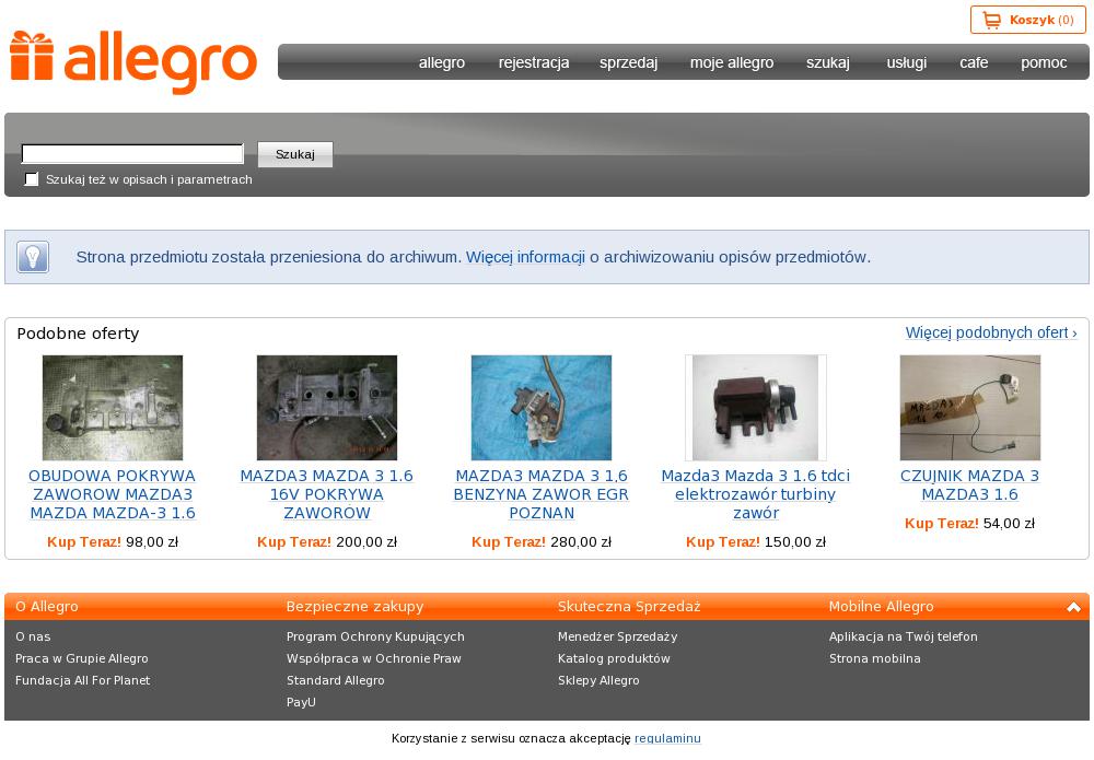

Warto też wymienić pasek wielorowkowy.
Nowy pasek wzmacniacny DAYCO – 43zł.
BTW, to oryginał do silnika RF5C:
http://allegro.pl/orginalna-uszczelka-p ... 13415.html
Coś tani jest...

Postprzez dobrzyn22 » 24 wrz 2012, 07:41
Hubix napisał(a):Coś tani jest...
ja płaciłem chyba koło 100zł..ale to jakiś czas temu ;)
