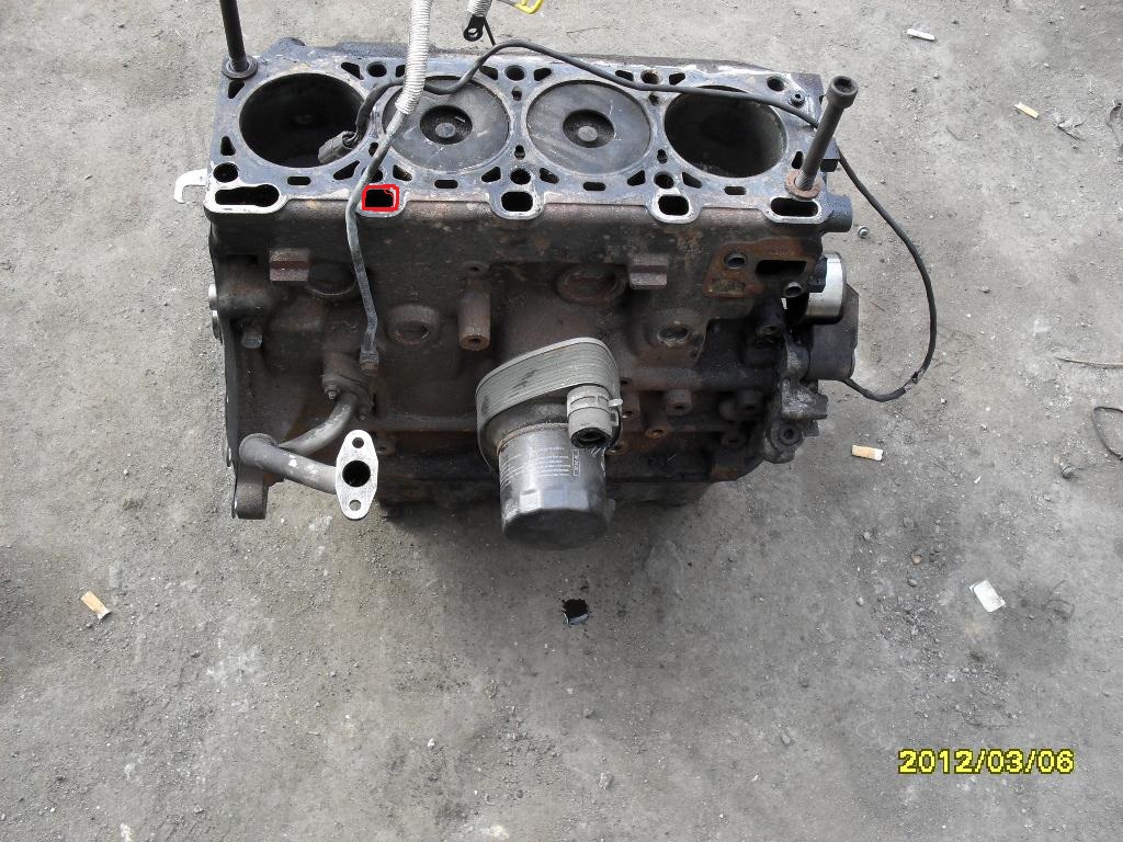

Wymieniam podkładki pod wytryskami w RF2A i jedna z nich wpadła mi w otwór pod wałkiem rozrządu.
Może tam zostać, bo męczyłem się drutem ze 2 godz.i nie ma opcji żebym to wyciągnął.
Co tam jest?Gdzie to leży?

Postprzez kierownik » 24 sie 2013, 18:51
W który otwór? W ten kanał olejowy biegnący do misy?

Postprzez Koniu25 » 24 sie 2013, 19:10
Chyba...
Jest głęboki na jakieś 35 cm.
To idzie do miski olejowej?
Dołączam foto z zaznaczonym miejscem...
Czy jeśli idzie to do miski to znajdę podkładkę odkręcając ją?
Foto bloku
Blok

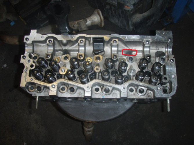

Postprzez Li Mu Bai » 22 wrz 2013, 22:42
Czy ktoś mógłby mnie oświecić gdzie w silniku są te podkładki opisane jako
"kpl.5 podkładek pod przelewy( w przypadku silnika RF7J-polift)"?
Czy to jest to zaznaczone na żółto na zdjęciu i wymiana konieczna?
http://img803.imageshack.us/img803/7294/49372534.jpg
Chciałem wymienić podkładki we wstryskach, ale wyszło przy pierwszym podejściu, że muszę jeszcze zamówić uszczelnienie na przewody wysokiego ciśnienia bo mi leje nimi podobno, co jak sami wiecie robi niezły koszt 4x85zł + uszczelka pokrywy zaworów 60zł /: no i zanim złożę kolejne zamówienie w Mazdaparts chcę wiedzieć co jeszcze MUSZĘ wrzucić do koszyka.
Auto miało teraz wymieniony olej wraz z filtrami, a przy okazji przeprowadzoną inspekcję olejową i smok był całkowicie czysty. Spod korka olejowego nie ma dymu.
