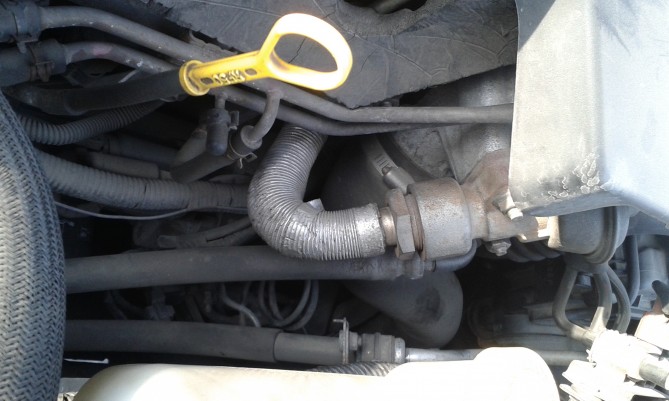

Witam wszystkich tym serdeczniej, że jestem tu bardzo świeżo upieczony. Potrzebuję porady w temacie EGR Mazda 6 2.0 diesel 2004 121km. Autem przyjechali na święta rodzice z Niemiec więc za chwilkę "uciekają" stąd dość pilny charakter sprawy. Spod egr (lub z samego zaworu )dość mocno leje się olej. Pytanko – czy mogę go bezkarnie zaślepić? Czy ten "zaślepiony" olej nie spowoduje jeszcze większego bigosu? Ewentualnie jakieś dodatkowe porady. Dzięki wszystkim i pozdro . Załączam życzenia zdrowych i pogodnych świąt.
PS. Na tablicy rozdzielczej zrobiło się bardzo kolorowo
artsen1
Podłącz komputer i odczytaj błędy wtedy coś będzie wiadomo
Odczyt błędów egr – bodajże P 0401 oraz P 0404, wykasowane. Umyłem silnik, przejechałem parę kilosów, stwierdziłem uszkodzenia kilku przewodów podciśnieniowych, połatałem sprawę – załączyła się turbina. Po 20 km znowu choinka – trakcja i helikopter. Egr znowu mokry i szeroki wąż pod nim również, olej może być z tego węża ewentualnie – ciężko wyczuć, nie wiem do czego ten wąż
artsen1
Obydwa błędy dotyczą egr. Olej leje się pewnie z rury do intercoolera bo z egr jest przymocowany do kolektora dolotowego więc z niego nic się nie leje. Prawdopodobnie turbo puszcza olej który przedostaje sie do rury po egr.

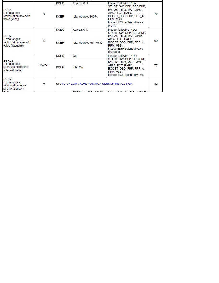

Witam serdecznie!
podepnę się, kupiłem używany zawór EGR, działa ale troszkę inaczej niż poprzedni, tzn. tamten też działał i też wywala P0401 po jakimś czasie,
ale do rzeczy,
forscan-en zauważyłem tylko jedną różnicę,
mój oryginalny zawór wyświetlał w programie wartość EGRV w okolicach 66-70%
a drugi, który kupiłem wyświetla okolice 54-58%
i teraz moje pytanie co to oznacza i jak się to ma do danych zawartych w poniższej tabeli którą gdzieś tam w sieci znalazłem, i jak się to ma do tych 75-79% co jest tam zawarte, od czego zależy ta wartość, czyżby od zaworu?
i jeszcze jedno, czy zawór rozróżnia położenie środkowe czy tylko otwarty i zamknięty,
i na koniec śmieszne pytanie czy jak zatkamy EGR to PCM zauważy że jest zatkany poprzez jakiś czujnik ciśnienia czy coś takiego?
z góry dziękuje za odpowiedz
