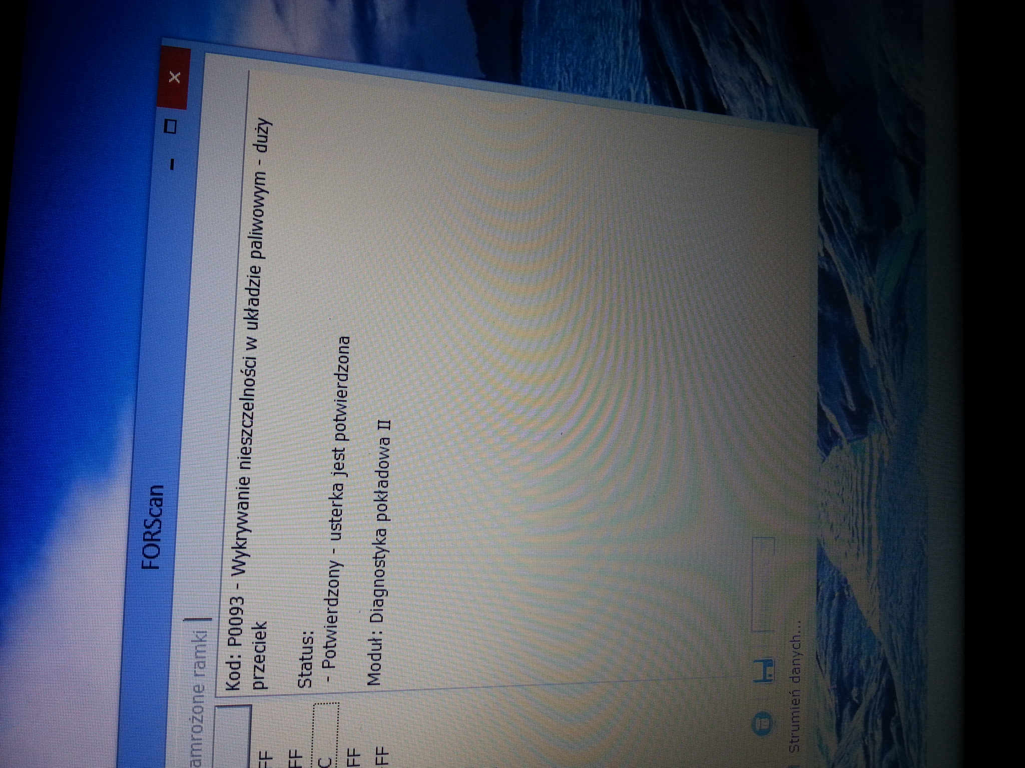

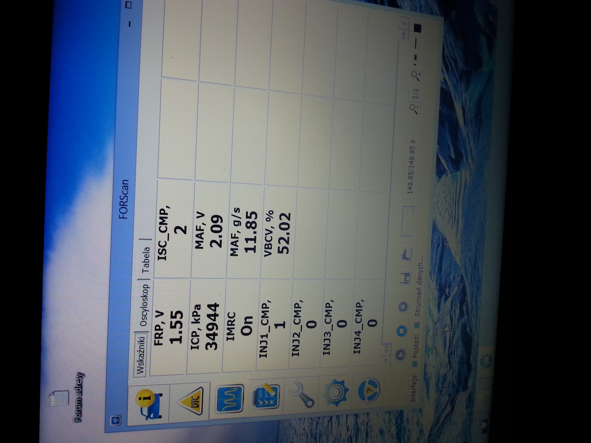

Postprzez rudy_grzes » 12 lut 2015, 09:25
Zwracam się z takim problemem. Mazda 6 2.0 diesel 2003
przechodzi w tryb awaryjny, dzieję się to zawsze podczas spadku obrotów czyli przy zatrzymanywaniu na światłach czy hamowaniu. Poniżej zamieszczam zdj z forscana. Blad P0093. Ktoś ma jakiś pomysł co to może być ?
Od: 13 kwi 2013, 15:37
Posty: 5
Auto: M 6 2.0 CiTD 2003 136 KM

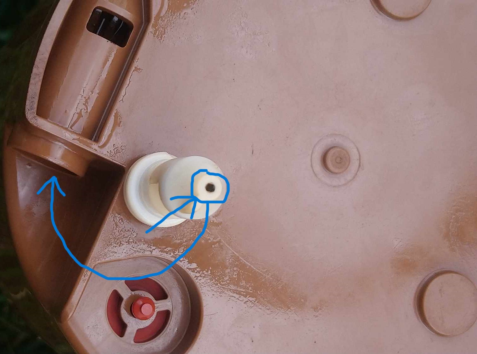

Postprzez Pawel 32 » 23 wrz 2023, 19:45
Witam i mnie dopadł ten problem. kod błędu P0093FF . Z niewiadomych przyczyn silnik potrafił zgasnąć a po chwili mogłem go uruchomić i przejechać nawet 1000 km a raz na odcinku 20 km potrafił zgasnąć 6x . wymieniony na nowy denso zawór SCV ,podmienione wtryski 4szt wraz z listwą ,poprawione kable masowe w komorze silnika i nic efekt ten sam. Strach tym autem jechać a w szczególności wyprzedzić. otóż któregoś dnia jadąc poczułem zapach ropy ,okazało się wysunięte wężyki przelewowe z wtrysków, po zamontowaniu po chwili znów wysunięte węże przelewowe , DLACZEGO .Winowajcą był zatkany przewód powrotny w zbiorniku w odstojniku jest taki mały biały na dole dławik i był zatkany . Winą obarczam wężyki przelewowe które sypały się od środka co zostały wymienione na nowe wraz wyczyszczone sitko i cały odstojnik umyty przedmuchany . Temat rozwiązany .PS pozdrowienia dla Jarka JAKSY..
