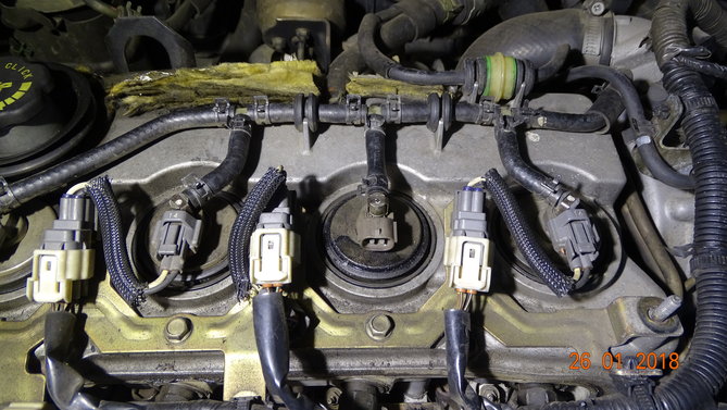

Obejrzałem silnik, nie zauważyłem nigdzie wycieku, nie mniej jednak jeden wtryskiwacz jest trochę spocony, zamieszczam foto. Wokół wtryskiwacza mokra jest ta uszczelka gumowa. Może w tym tkwi problem ?
