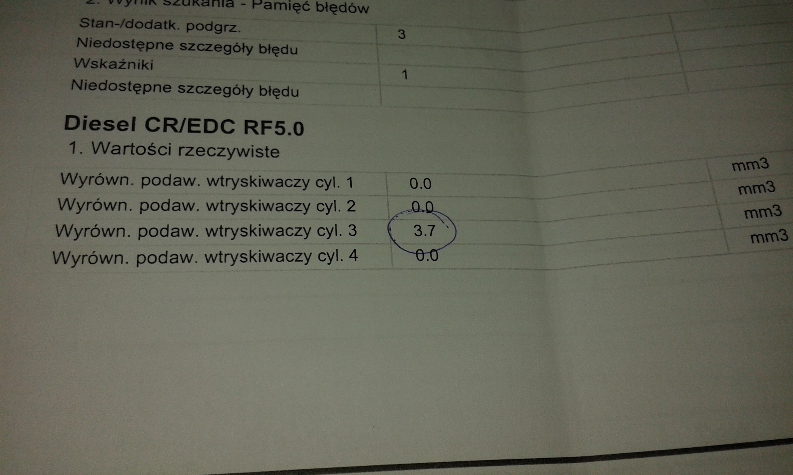

Postprzez Pepa » 2 wrz 2015, 22:15
Panowie, po ostatniej diagnostyce dostałem taką informację dotyczącą wtrysków w mojej Maździe 6. Zielony jestem w tej materii, dlatego proszę o pomoc. Diagnosta, który to robił, wytłumaczył tyle, że wtrysk jest do wymiany, ale nie do końca wierzę "fachowcom", którzy jednocześnie mają stację diagnostyczną i warsztat za ścianą. Stąd pytanie: jak interpretować tę zawyżoną wartość dotyczącą trzeciego wtryskiwacza? Co to oznacza? Co z tym zrobić? Czy jest inna sprawdzona i opłacalna możliwość niż wymiana?

Postprzez Enduro » 2 wrz 2015, 22:54
jakis kiepski ten pomiar
–> trzy zera i jakies 3,7.
moze warto zdemontowac wwtryski, zamienic je miejscami+ dokonac kalibracji
no i jeszcze raz do nich pojechac i doknanac tego pozaziemskiego testu
pewnie wyjdzie tak samo jak u innych kierowcow.. :|

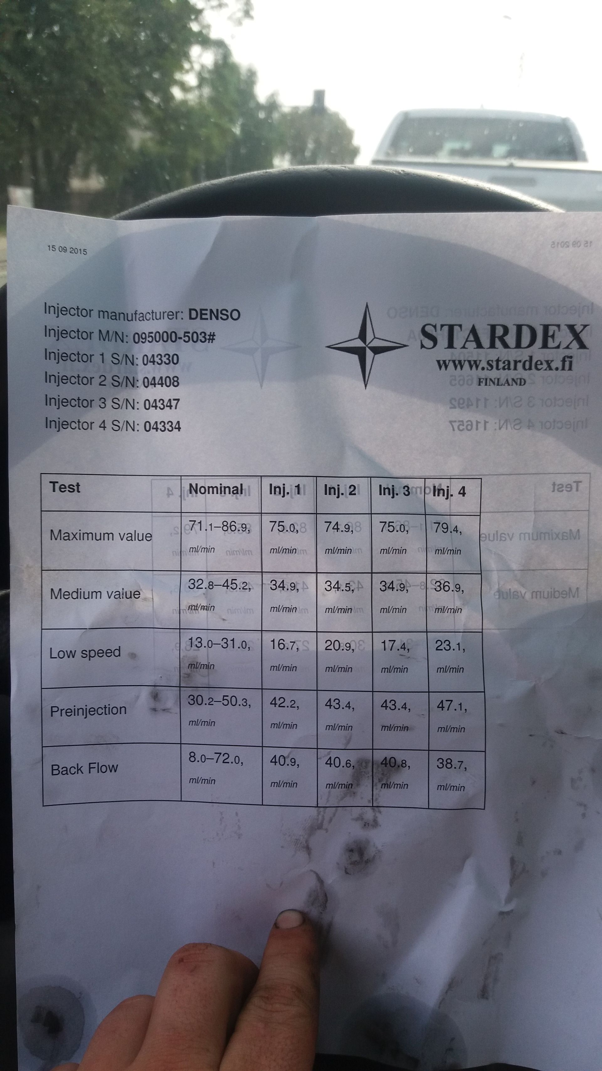

Postprzez paweltobi » 15 wrz 2015, 15:18
panowie objaśni mi to ktoś?.... dodam ze jest to wydruk z maszyny która rzekomo miała sprawdzić mi te wtryski....

Postprzez smile » 15 wrz 2015, 16:11
Nominal to wartości prawidłowe, potem kolumny to wtryskiwacze które były testowane. Wszystkie wyniki mieszczą się w prawidłowym zakresie, nie odstepują jakoś między sobą.
Skoro wtryski są ok, może przewody do nich dochodzące są uszkodzone. Był kiedyś taki przypadek, że były pognite przed wtyczkami. Do przestrzelenia wiązka w takim razie.

Postprzez Enduro » 15 wrz 2015, 17:13
jak podobne testy robilem w Boschu w niemczech i to dwukrotnie
no i wg. nich prawie wszyskie badane wtryski byly w normie, poza jednym
a w realu z 10 tylko 4 byly rzezczywiscie okay.
E.
