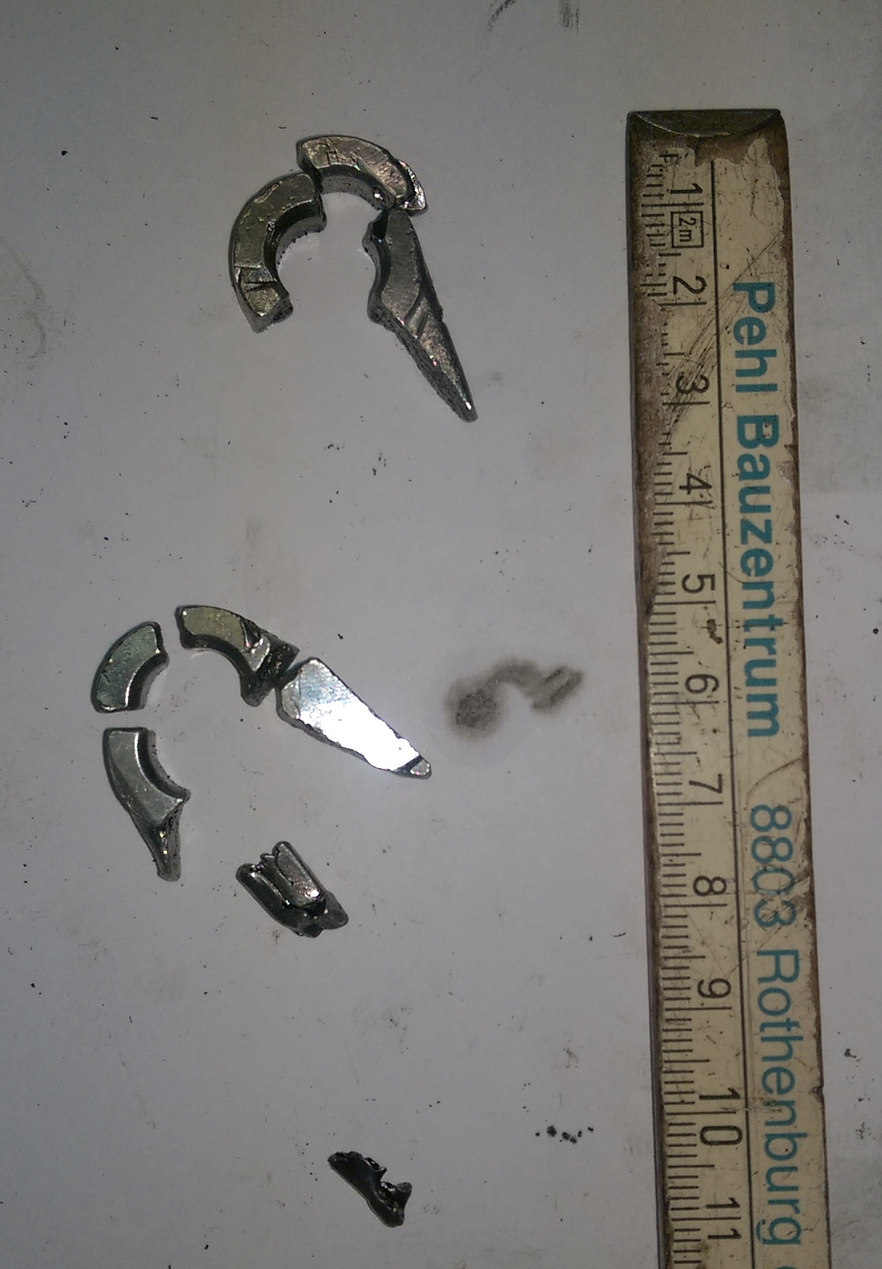

podłączam się do tematu. Kilka tygodni temu kupiłem Mazde 6 121km z 2004 roku. W związku z wieloma historiami z forum, zanim zacząłem jeździć, zabrałem się za podstawowe czynności. Dziś planowałem wyczyścić smok, miskę oraz wymienić podkładki pod wtryskiwacze. Przy zdjęciu miski okazało się, że smok jest czyściutki, miska również, ale..... znalazłem kilka elementów z aluminium które próbuję ułożyć w jedną całość (zdjęcie poniżej) Dwa elementy "szpiczaste" widać jakby były odłupane od większej części. Proszę o pomoc Panowie – Czy ktoś wie co to za części silnika? Dodam, że po zdjęciu pokrywy zaworów wszystko wygląda OK. Silnik raczej ma moc, kopci spod korka oleju i sporadycznie po uruchomieniu na biało-niebiesko z rury po zapłonie przez 3 s.
Nie wiem, czy ma to związek z tą sprawą, ale dwa lewe wtryskiwacze miały przedmuchy całe w "smole", podkładki oczywiście fabryka – kwiatki.
Samochód około 170tyś przebiegu. (Pierwszy właściciel był na akcji serwisowej w 2012 roku i miał 130tyś. potem jeździł 2 lata i sprzedał mojej znajomej która pojeździła 7 miesięcy (zrobiła 10tyś) i sprzedała mi auto.
<a href=http://zapodaj.net/e6f120960496f.jpg.html>czesci.jpg</a>

Jeśli to aluminium to prawdopodobnie są to szczątki dźwigienki zaworowej . Pewnie kiedyś strzelił rozrząd.

Postprzez m@riusz39 » 16 kwi 2015, 10:07
A mnie to wygląda na pozostałość klucza

Postprzez bieski » 16 kwi 2015, 10:20
m@riusz39 napisał(a):A mnie to wygląda na pozostałość klucza
To nie jest żaden klucz, Arniwwl ma racje

Postprzez Enduro » 16 kwi 2015, 12:20
pozostalosci po uszkodzonych dzwigienkach rozrzadu.
koniecznie popatrz czy nie ma podobnych znalezisk na glowicy od gory, tj. pod deklem.
takie zanieczszczenie uszkodza zebatki walu i pompy oleju.

Postprzez pio_88 » 16 kwi 2015, 15:29
Panowie,
Dziękuję za zainteresowanie tematem. Oglądam dzwigienki na zdjęciach i w żaden sposób nie potrafię tego zidentyfikować. Ponadto to jest wykonane z bardzo lekkiego stopy aluminium, a dzwigienki są stalowe (chyba). Średnica wewnętrzna wynosi około 8mm.

Postprzez Enduro » 16 kwi 2015, 15:37
mostki sa ze stali a dzwigiennki z alu.
polecam test magnesem
pozdr.E

Postprzez pio_88 » 16 kwi 2015, 16:44
Zgadza się, to mniejsze ucho dzwigienki. Idę szukać kolejnych elementów układanki.

Postprzez Enduro » 16 kwi 2015, 17:16
popatrz u gory w glowicy w otworach splywu oleju..

Postprzez pio_88 » 19 kwi 2015, 20:43
Nic więcej nie znalazłem, jutro zabieram się na montaż wtrysków i misy. Z tego co zauważyłem to dwie dźwigienki były wymienione na nowe. Zastanawiam się, czy w przeszłości miał zerwany pasek rozrządu czy może to jakaś inna awaria? Macie Panowie jakieś pomysły?

Postprzez Enduro » 19 kwi 2015, 22:13
takie uszkodzenia dzwigienek sugeruja zerwany pasek.

Postprzez pio_88 » 21 kwi 2015, 22:16
Dzięki Panowie za pomoc, samochód poskładany – pracuje ładnie.
Nie ukrywam, że byłem z tymi elementami w ASO Mazda. Zeszli się mechanicy i pytam ".. czy wiedzą co to za element silnika" chłopaki zaczęli oglądać i nic, nie mają pomysłów. Rzuciłem, że może dźwigienki, a oni "niemożliwe bo to stop aluminium i plastiku <boje się> , a dźwigienki są ze stali". Ale w końcu przychodzi Majster i jeden chłopak go pyta: "Marek co to jest?", a on po chwili zastanowienia "a co ty kur.. nie wiesz? ... aluminium!" Potem, pożartowali, że to "dwie kulki i armatka" i nic ciekawszego nie powiedzieli. Jedynie można ich pochwalić za poczucie humoru <rotfl>
