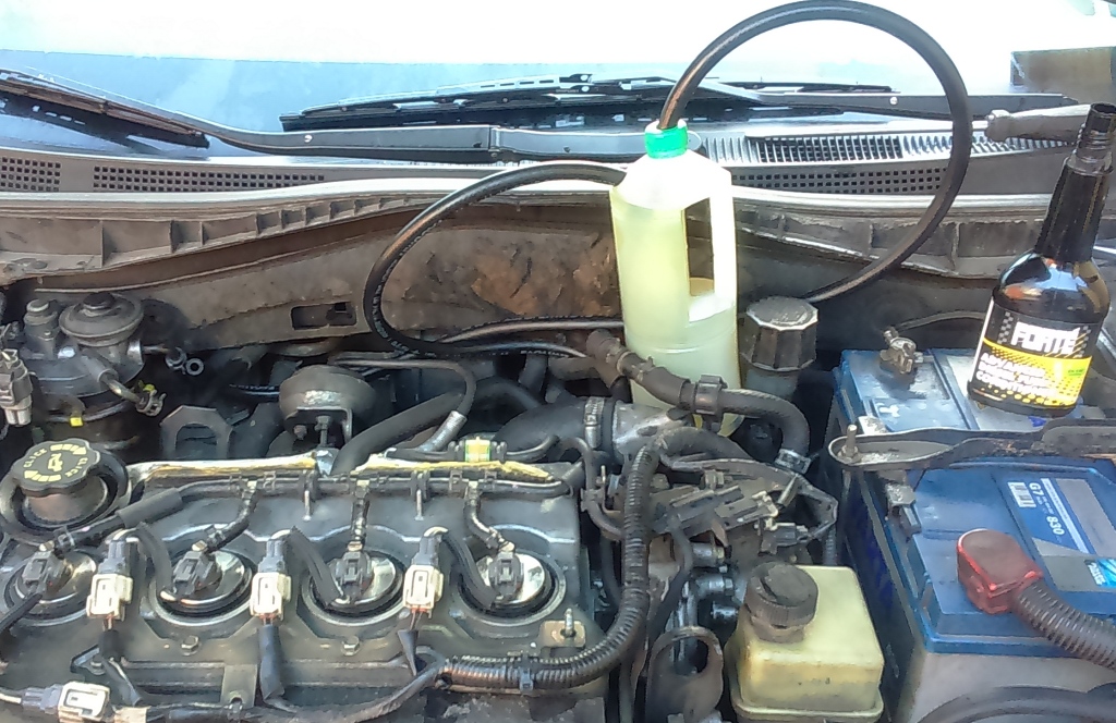

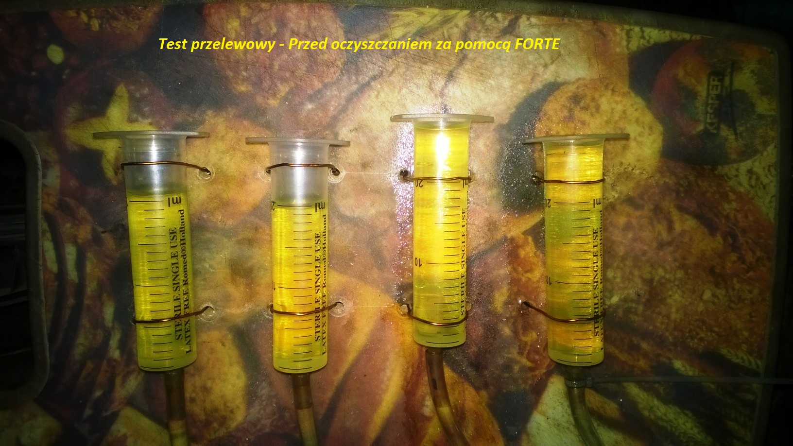

Postprzez qzym » 4 sty 2016, 20:24
Po przedświątecznych problemach (nieoczekiwane gaśnięcie silnika, błąd P0093) spowodowanych zatankowaniem jakiegoś" zasyfiałego" paliwa , postanowiłem gruntowniej oczyścić układ paliwowy.
Sitko, przewody i filtr juz miałem wcześniej zrobione, tzn. sitko wymyte i oczyszczone, przewody przedmuchane, filtr wymieniony- czas na układ wysokiego ciśnienia: pompa-listwa CR-wtryski.
Oczyszczanie za pomocą FORTE – metoda warsztatową:
Kolejność czynności:
Test przelewowy przed wykonaniem czyszczenia
Oczyszczanie
Proces jest dość długotrwały- w moim przypadku trwał ok. 2 godzin- zużyłem 2 x FORTE + 500 ml ON.

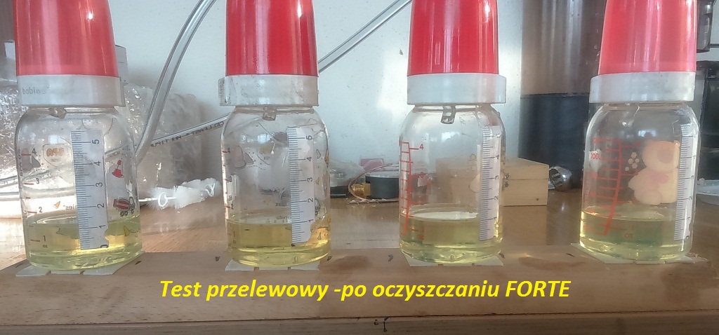

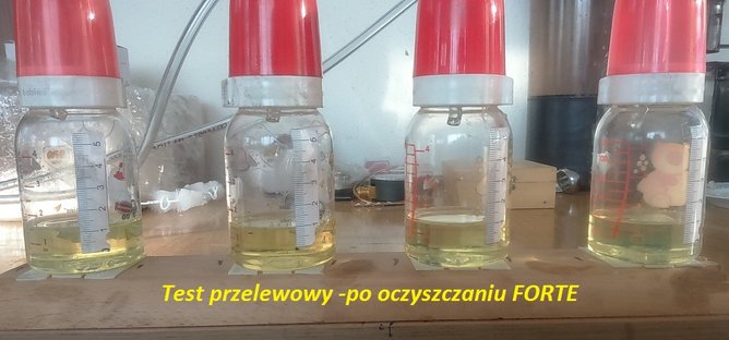

Test przelewowy po oczyszczeniu.
Jazda testowa ok. 10 km.
Myślę, że warto to wykonać- ja mam już przejechane 372 kkm- wtryski jeszcze nie wymieniane.
Przelewy ewidentnie się poprawiły, autko się troszkę lepiej zbiera, silniczek pracuje zdecydowanie ciszej.
Oczyszczanie
