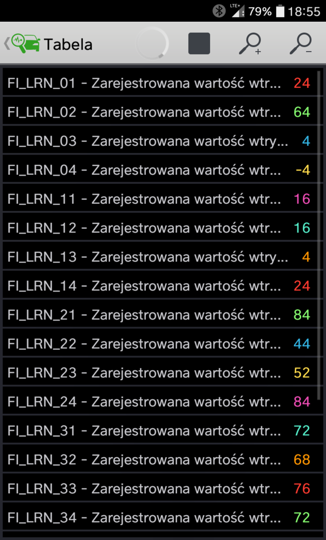

Wtryski zregenerowane, filtr paliwa wymieniony na nowy. W ASO zaprogramowali mi je i dali nowe kody korekcyjne. Przejechałem 600 km i zrobiłem kalibrację. Wyniki są... Wysokie. Czy to normalne?

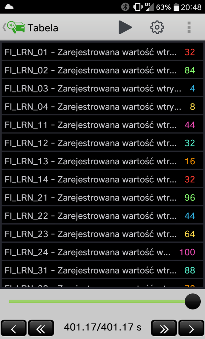

Dopisano 26 sie 2018, 20:50:
Druga kalibracja wygląda tak. Czy takie wyniki są w porządku czy jednak spieprzyli mi regenerację?

Postprzez DooOminO » 27 sie 2018, 09:24
Duże te korekty, duża korekta nie bierze się tylko od wtryskiwacza mało możliwe ale cylindry mogą mieć mniejsza kompresje.

Postprzez Dark_Mat » 27 sie 2018, 17:56
Ale spalanie mam niskie. Chyba przy gorszej kompresji by mi więcej palił i dymił? A pali mało i praktycznie nie dymi, moc tez ma dobrą. Żałuję, ze nie sprawdziłem tej kompresji po wyjęciu wtryskiwaczy, ale teraz to juz trudno. Jakieś inne pomysły?
