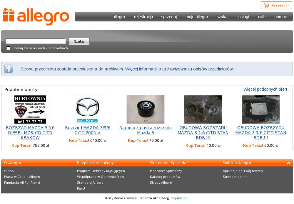

Na dniach kupuję części do wymiany rozrządu w M6.
Pompa wody AISIN to dobra pompa ?
Ogólnie to będę się zaopatrywał w Krakowie, czy ten zestaw jest OK:
http://allegro.pl/rozrzad-mazda-3-5-6-d ... 72987.html
Dzięki za pomoc.

Hubix napisał(a):czy ten zestaw jest OK:
Chyba sprzedawca nie wie co sprzedaje........
chcesz to założyć do swojego auta? to nie jest rozrząd do CiTD.
Hubix napisał(a):Pompa wody AISIN to dobra pompa ?
Jak pisaliśmy wyżej, niestety – nie.

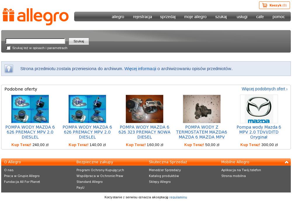

alfik7 napisał(a):WYRAŹNIE napisałem kilka postów wyżej gdzie kupiłem
alfik7 napisał(a):http://allegro.pl/pompa-wody-mazda-6-32 ... 63878.html
w opisie tej aukcji (podales ja, bo tam kupowales... tak rozumiem...) jest zestaw uszczelek i pompa... tylko jakim cudem ta jedna pompa pasuje do wielu roznych modeli?
Mazda 323F – 2.0 TD – 09.1998 – 01.2001 – 66kW/90kM – BJ (hatchback)
Mazda 323F – 2.0 TD – 01.2001 – 05.2004 – 74kW/101kM – BJ (hatchback)
Mazda 323S – 2.0 TD – 09.1998 – 05.2004 – 66kW/90kM – BJ (sedan)
Mazda 626 – 2.0 DITD – 04.1998 – 10.2002 – 66kW/90kM – GF (sedan)
Mazda 626 – 2.0 Turbo DI – 04.1998 – 10.2002 – 74kW/101kM – GF (sedan)
Mazda 626 – 2.0 DITD – 04.1998 – 10.2002 – 66kW/90kM – GF (hatchback)
Mazda 626 – 2.0 Turbo DI – 04.1998 – 10.2002 – 74kW/101kM – GF (hatchback)
Mazda 626 – 2.0 DITD – 09.1999 – 10.2002 – 66kW/90kM – GW (kombi)
Mazda 626 – 2.0 Turbo DI – 04.1998 – 10.2002 – 74kW/101kM – GW (kombi)
Mazda Premacy – 2.0 TD – 10.1999 – 07.2000 – 66kW/90kM – CP
Mazda Premacy – 2.0 TD – 07.2000 –> – 74kW/101kM – CP
Mazda 5 – 2.0 CD – 03.2005 –> 81kW/110kM – CR19
Mazda 5 – 2.0 CD – 06.2005 –> 105kW/143kM – CR19
Mazda 6 – 2.0 DI – 08.2002 –> 89kW/121kM – GG (sedan)
Mazda 6 – 2.0 DI – 06.2002 –> 100kW/136kM – GG (sedan)
Mazda 6 – 2.0 DI – 08.2002 –> 89kW/121kM – GG (hatchback)
Mazda 6 – 2.0 DI – 08.2002 –> 100kW/136kM – GG (hatchback)
Mazda 6 – 2.0 DI – 08.2002 –> 89kW/121kM – GY (kombi)
Mazda 6 – 2.0DI – 08.2002 –> 100kW/136kM – GY (kombi)
Mazda 6 – 2.0 DI – 06.2005 –> 105kW/143kM – GG (sedan)
Mazda 6 – 2.0 DI – 06.2005 –> 105kW/143kM – GG (hatchback)
Mazda 6 – 2.0 DI – 06.2005 –> 105kW/143kM – GY (kombi)
Mazda MPV – 2.0 DI – 07.2002 –> 100kW/136kM – LW
nie wiem, nie znam sie... stad pytanie:
czy oryginalna pompa pasuje i jest dedykowana do w/w modeli?
ps. pomijam nazwenictwo modeli... :| typu: Mazda 6 – 2.0 DI

Wojtek napisał(a):tylko jakim cudem ta jedna pompa pasuje do wielu roznych modeli?
To sie zgadza Didt i cidt miały te same pompy.
Być może po regeneracji albo coś. Alfik7 obie pompy kupowałeś u tego samego sprzedawcy?

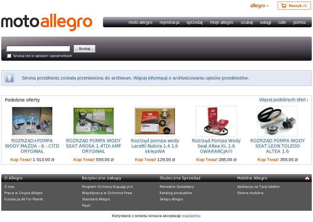

może ktoś doradzić jakie są dobre zamienniki rozrządu ? W serwisie kompletny kosztuje 2620pln. Powiedzmy,że pasek kupie w serwisie a reszta ? Czy taki zestaw będzie dobry ? http://moto.allegro.pl/rozrzad-pompa-wo ... 14073.html

napisz do mazdaparts.pl ile taki zestaw Tobie wycenią. Oni są pewniejsi niż Alledro.go
