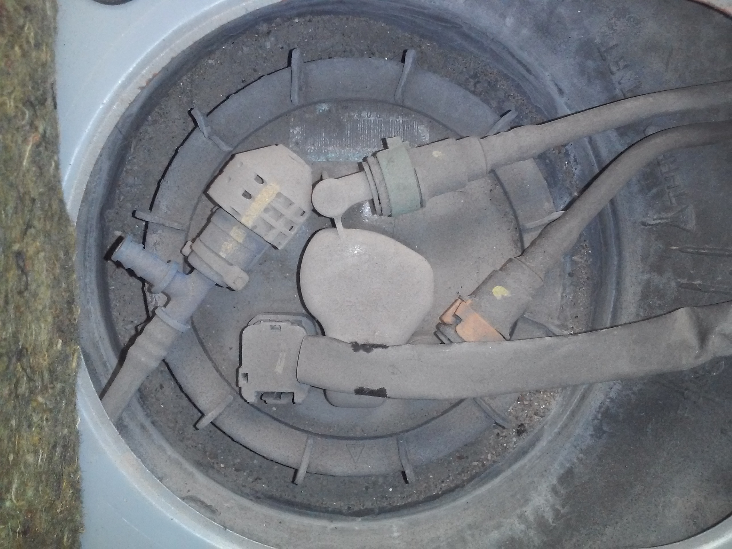

Postprzez Sebi77 » 7 cze 2016, 05:50
Mam pytanie czy ktoś ma zdjęcie z pokazanym znakiem na zbiorniku paliwa do ustawienia pozycji kosza wskaźnika paliwa (u mnie są dwa znaki a nie zwróciłem uwagi przy demontażu)

Postprzez Sebi77 » 14 cze 2016, 18:21
Mam pytanie odnośnie zamontowania wskaźnika poziomu paliwa (chodzi o znaki są dwa)
Czy zamontowałem prawidłowo <co?>
Dopisano 15 cze 2016, 17:23:
Czy możecie mi pomuc? <płacze>

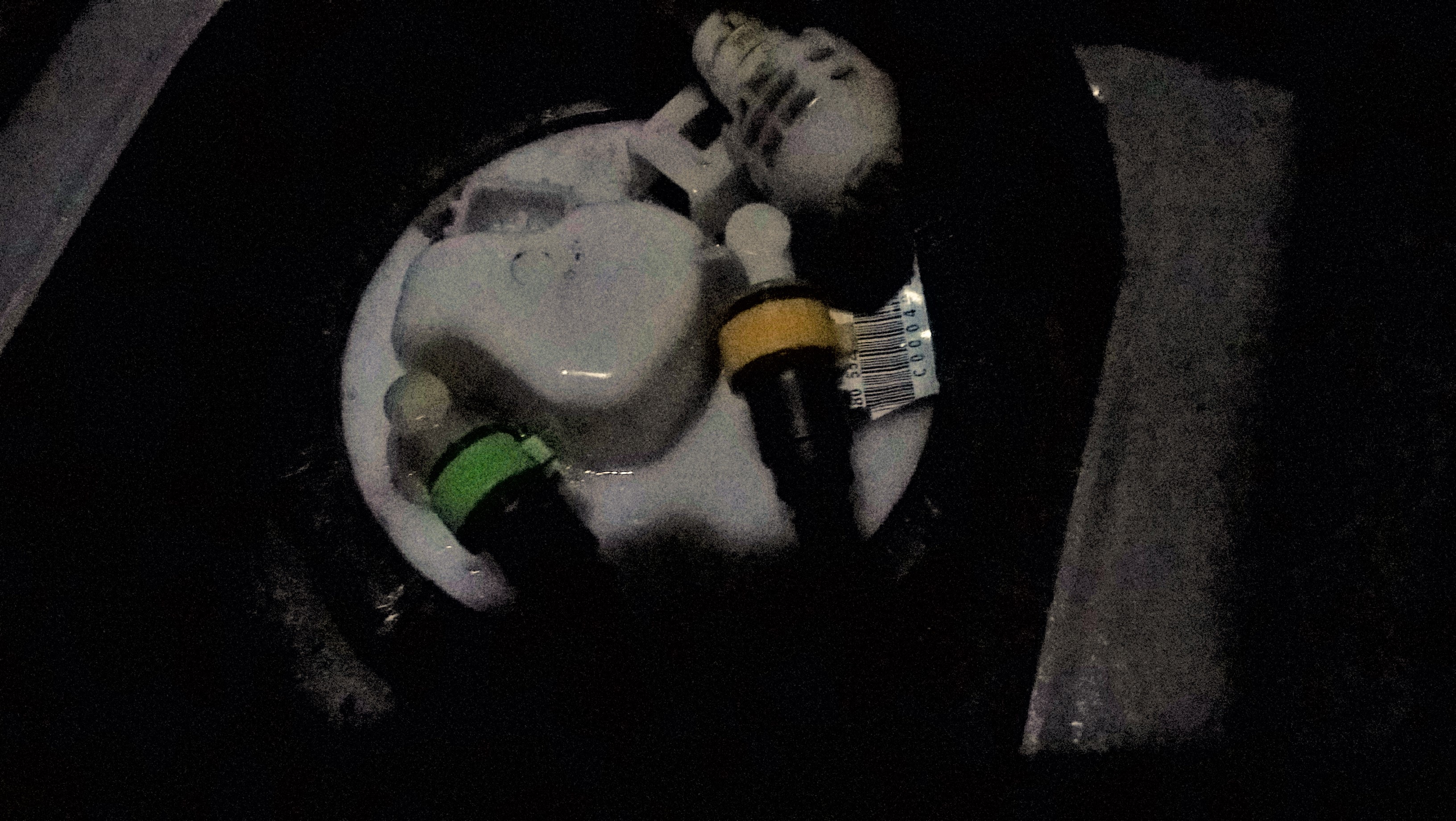

Postprzez Mandey » 18 cze 2016, 17:02
Tak. Przepraszam Cię że dopiero teraz, ale szkoła, praca, a jeszcze wyszło że Madzie trzeba naprawić :(
U mnie wygląda to tak:
Obrazek Mazda 6 [2.0 DISI]
Obrazek Mazda 6 [2.5 MZR]

Postprzez Sebi77 » 18 cze 2016, 19:05
Dziękuje ci bardzo za pomoc z twojego zdjęcia wynika, że dobrze zamontowałem <jupi>

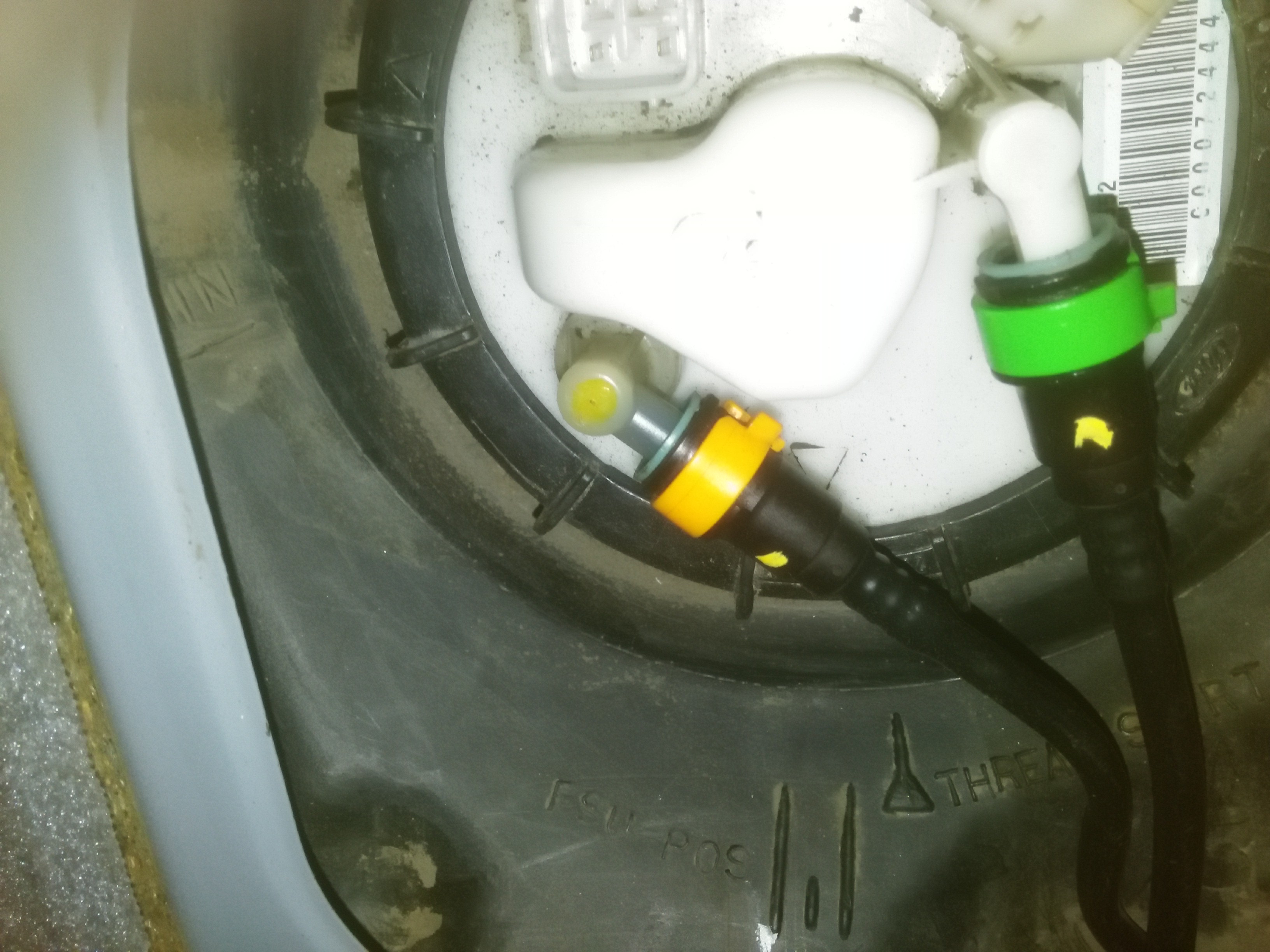

Postprzez kubsztyk » 28 sty 2017, 12:11
Panowie, co prawda są dwa zdjęcia u powyżej (jedno niewyraźne), ale:
Czy przewody powinny być podpięte do baku tak, jak na moim zdjęciu poniżej, czy na odwrót?:
Bo jeden króciec to zasysanie z baku przez sitko, a drugi to prawdopodobnie zasysanie rezerwowe bezpośrednio z baku (z pominięciem sitka).
Proszę o szybką odpowiedź.

Postprzez ela323f » 28 sty 2017, 16:07
Patrząc na zdjęcia wyżej to według mnie masz źle założone.
