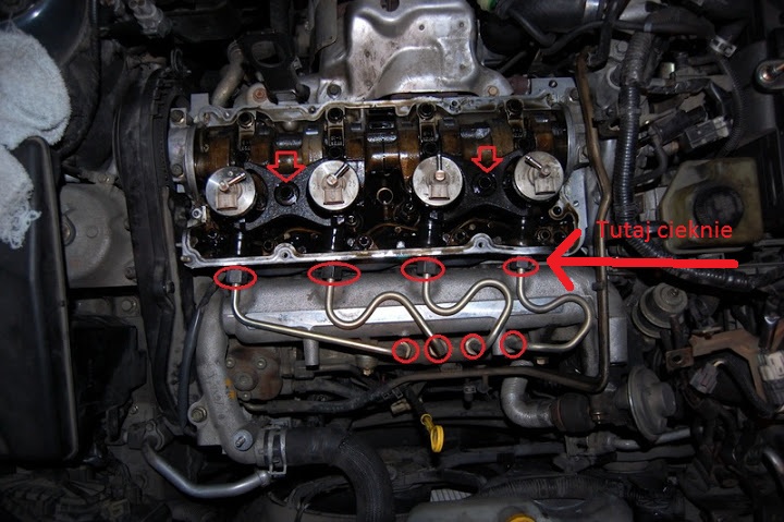

Postprzez sVider51 » 2 mar 2013, 15:25
Witam.
Mam wyciek oleju w miejscu zaznaczonym na zdjęciu. Czy to coś poważnego ? I co muszę ewentualnie wymienić, żeby to wyeliminować ? :)
Z góry dzięki za pomoc :)

Postprzez dobrzyn22 » 2 mar 2013, 18:11
sVider51 napisał(a):co muszę ewentualnie wymienić, żeby to wyeliminować ? :)
uszczelniacze przewodów wysokiego ciśnienia (CR) ;) – nieduży koszt
ciężko stwierdzić – nawet nie wiemy jak duże są te wycieki <oczy>

Postprzez sVider51 » 3 mar 2013, 10:33
Muszę jeszcze sprawdzić spód auta, czy tam ewentualnie nie ma jakichś wycieków. Jeżeli się okaże, że cieknie tylko w przewodu wysokiego ciśnienia, to jest to około 1l dolewki/1000 KM. Więc wyciek jest spory :/
