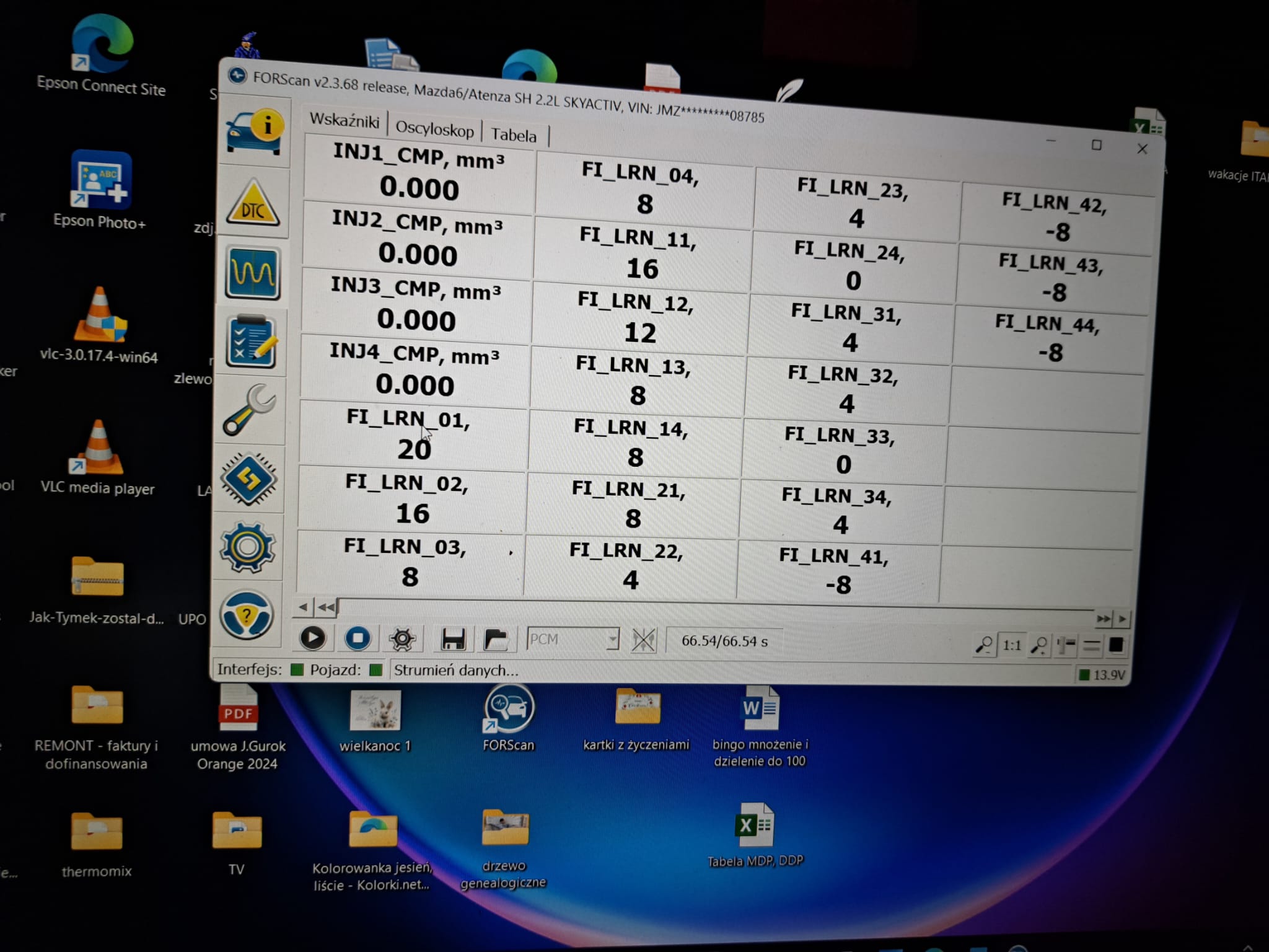

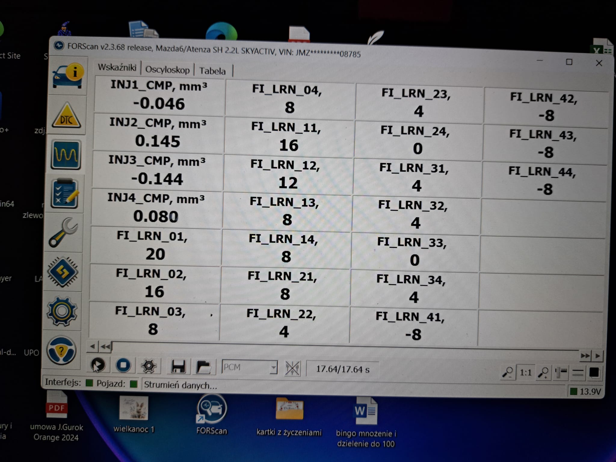

Postprzez Skori88 » wczoraj, 09:48
Dzień dobry,
Czy ktoś może ocenić poprawność wartości wtryskiwaczy
