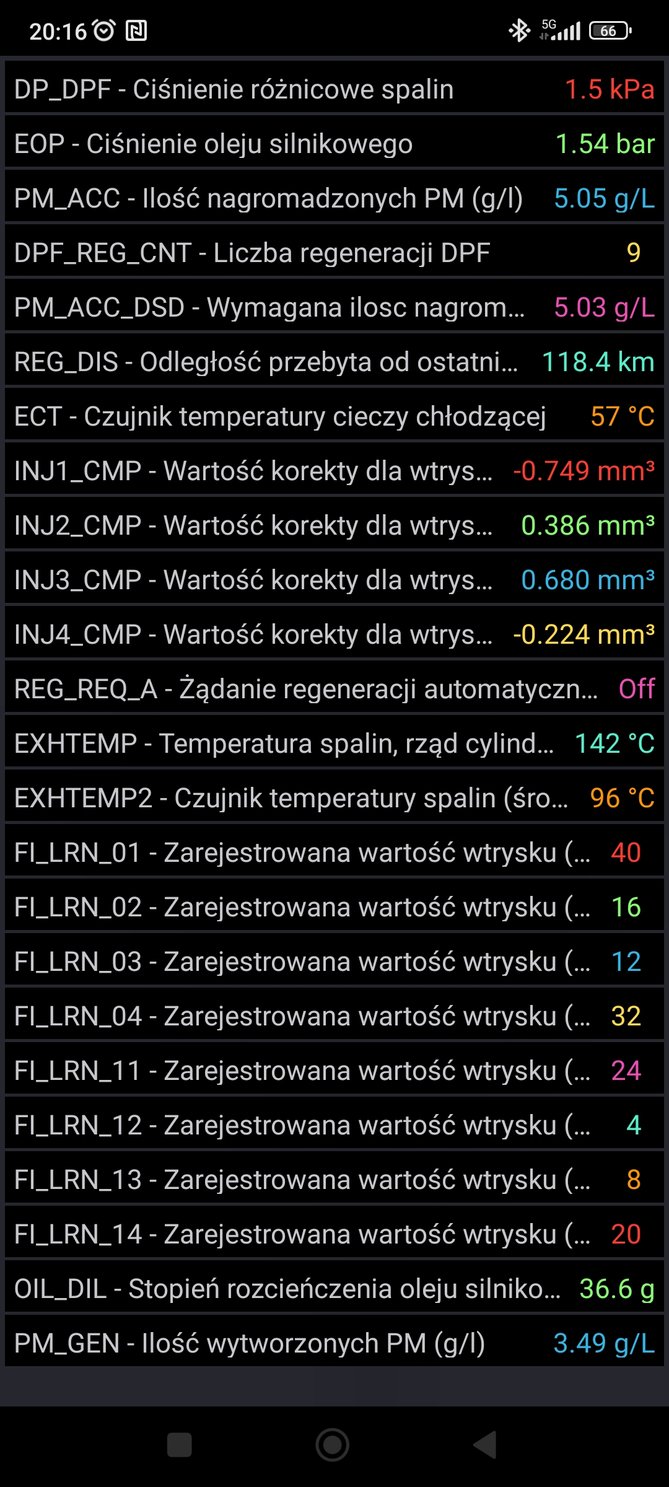

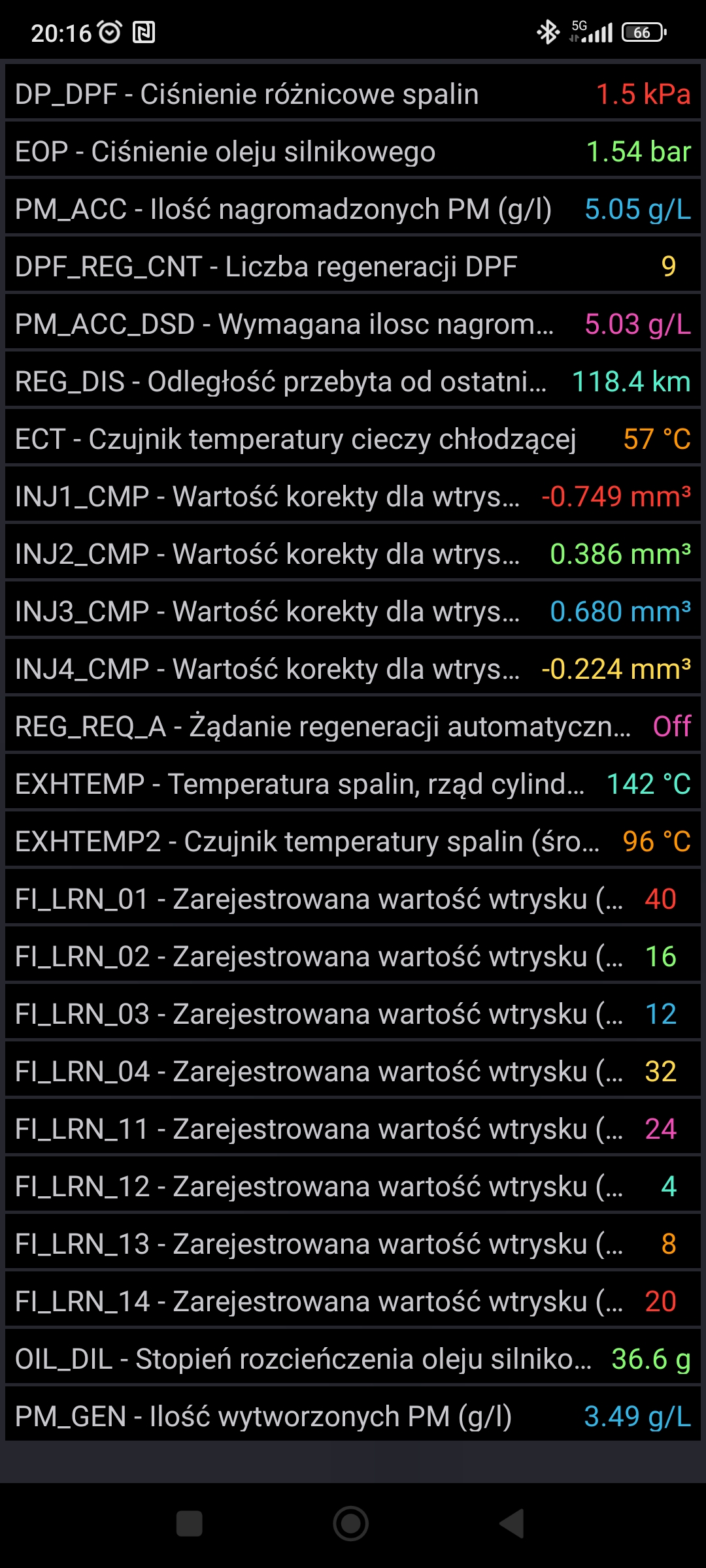

Postprzez Kondilbn » 6 maja 2023, 19:01
Witam, pytanie, według forscan wypala mi się DPF co 120km, jazda miejska, czy to nie za często? Błędów brak, moc jest, i nie wiem czy coś grzebać czy zostawić w spokoju??
Dopisano 7 May 2023, 11:31:
I czy takie korekcję wtrysków są ok? Bo myślałem że może wtryski leja stąd takie częste wypalanie dfp, w serwisie gdzie czyszczą dpfy stwierdzili że powinien się wypalać co około 400km
Od: 6 maja 2023, 18:59
