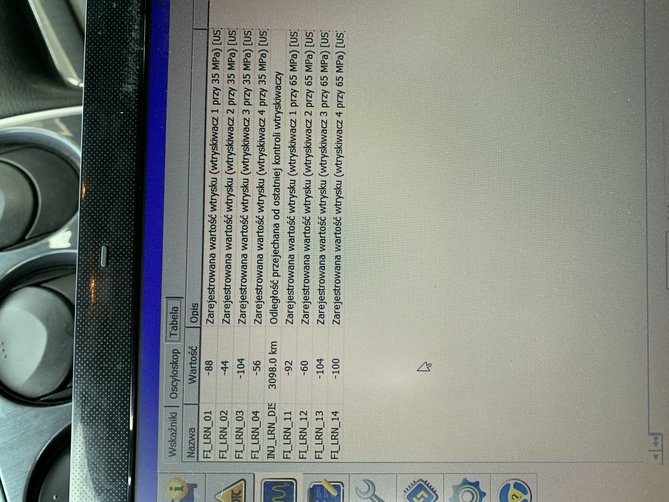

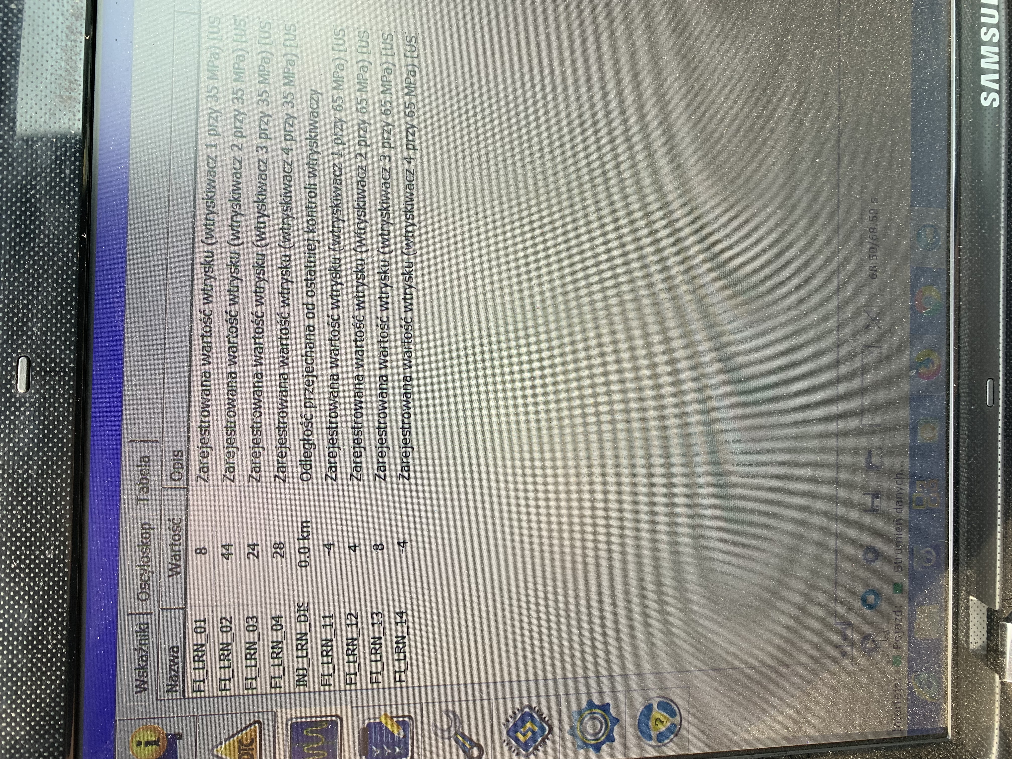

Postprzez tadziol » 3 kwi 2019, 20:51
Oto wartości korekt w GY która zaczęła sprawiać kłopoty z dpf-em.
Dopisano 03 kwi 2019 20:54:
A to wartości po 30 minutach pracy silnika tylko na preparacie LM podanym bezpośrednio z ominięciem zbiornika paliwa. Po tym zabiegu wykonana została kalibracja wtrysków ale już na ON.
Przed kalibracją
Po kalibracji i użyciu LM

Postprzez dobrzyn22 » 3 kwi 2019, 21:47
tadziol napisał(a):A to wartości po 30 minutach pracy silnika
przy innych ciśnieniach również podobne różnice ?
Będę mógł też podzielić się swoimi wrażeniami i wartościami korekt przed/po za ok. 2 tyg.
Od: 21 cze 2009, 16:38
Posty: 5250 (22/72)
Skąd: Gdynia PL/ Norwegia
było M3 BN 2.0b. 2017r
było M6 2.0 mzrcd '06
Postprzez tadziol » 3 kwi 2019, 22:09
DooOminO napisał(a):Szok. Dużo aut Pan tak przerobił? Po jakimś czasie nie wracają na złą drogę ?
To jest trzecie które dostało taka kuracje wstrząsowa i poszło bezpośrednio na LM. Kiedy się pogarsza ? Nie wiem.
Ale poleciłem to mojemu klientowi któremu dpf już zaczynał strzelać fochy. Dodaje tylko do paliwa co drugie tankowanie i dpf się uspokoił. A często świecił się stałym światłem i trzeba było kontynuować jazdę do zakończenia wypalania.
Dobrzyn22 pozostałych ciśnień nie porównuje,to już nie ma znaczenia. Dwa pierwsze uważam za wystarczające.

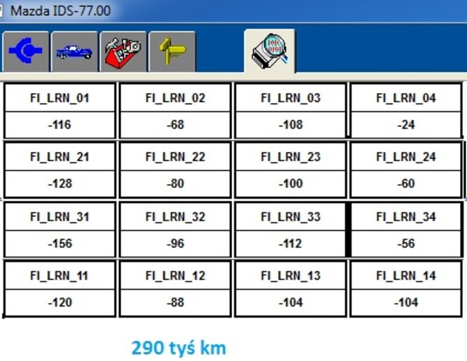

Postprzez smile » 2 maja 2019, 18:45
I tak o to korekty wyglądają 9 tyś km po czyszczeniu na L&M. Olej do dwutaktu wlewam co drugie tankowanie, po prostu nie zawsze pamiętam aby wlać przed paliwem <glupek2>
Miałem wymieniać dziś dwa wtryskiwacze aby wyeliminować cykanie na zimnym silniku ale robi się chłodno już, ja jestem głodny – i nie wiem które dwa wtryski wymienić aby następnego dnia już była cisza ;)
Edycja 1:02 3.05.2019
Poogoda się poprawiła i jestem po wymianie wtryskiwaczy.
Wyleciały pierwszy i trzeci jako te najgirsze. Drugi i czwarty posadziłem koło siebie, na drugi i trzeci cykinder a braki na pierwszym i czwartym uzupełniłem używanymi z pewnego źródła.
Oczywiście zaprogramowane w PCMie wartości z wtrysków. Jutro zrobię sto kilometrów i zajrzę w kalibracje ale chyba jest lepiej <jupi>
Ostatnio edytowano 3 maja 2019, 01:09 przez smile, łącznie edytowano 1 raz
Od: 16 lip 2011, 13:38
Posty: 2688 (75/56)
Skąd: Gubin / Gdynia
Auto: M5 CR
M6 GY
323F BJ RF2A
Postprzez dobrzyn22 » 2 maja 2019, 19:13
Nie wiem co masz od końca na myśli pisząc tego posta ... Jak dla mnie to do wymiany masz wszystkie 4
smile napisał(a):9 tyś km po czyszczeniu na L&M
a masz zdjęcie "przed" ?
