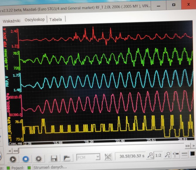

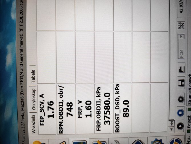

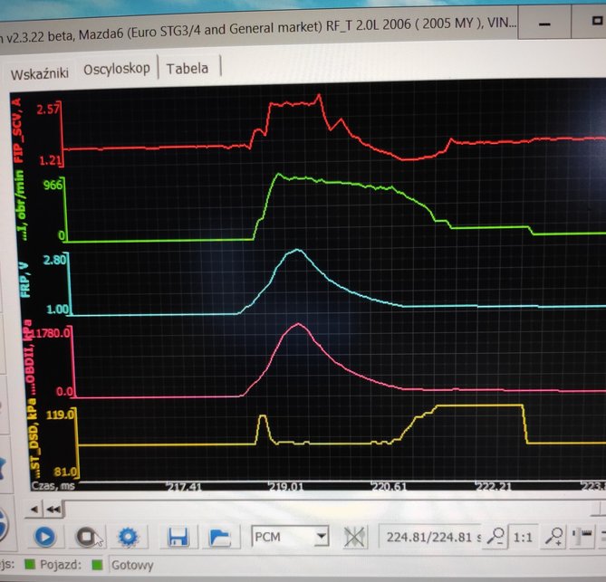

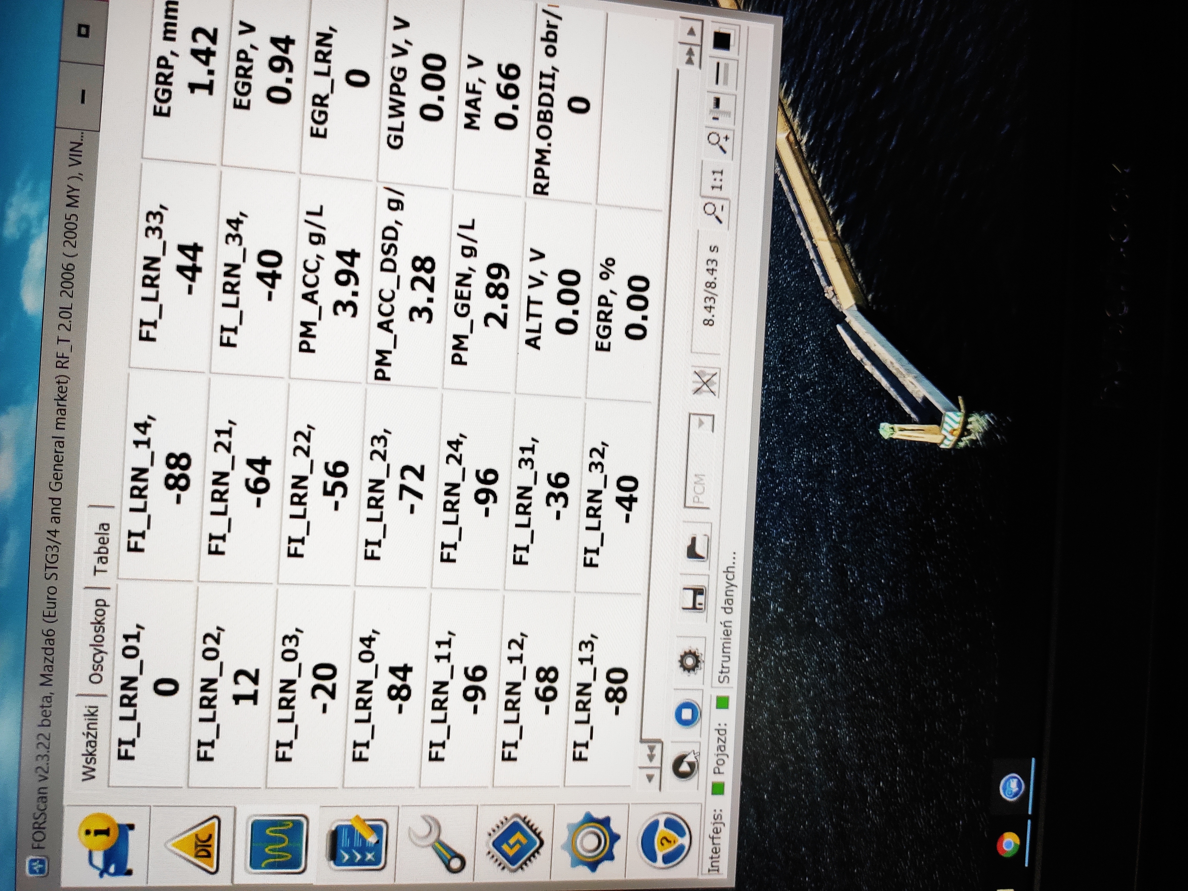

Kilka zrzutów z forscana:
moment kiedy silnik gaśnie zaraz po odpaleniu:
moment, w którym zaczyna się falowanie:
regularne falowanie:
tabela:

Wykonaj jeszcze próbę przelewowa, być może któryś mocno przelewa. Co do ciśnienia na szynie to nie rozumiem tych dziwnych kresek, zawsze loguje parametry pisemne i sobie odtwarzam.. Jeśli skacze np między 300 a 370bar to pierwsze pod lupę wtryskiwacze.

Piszę o próbie przelewów w rf7j którą można wykonać z adapterami, napisałem o niej tylko dlatego, że miałem te same objawy + losowy problem z odpaleniem rozgrzanego silnika gdzie wszystko wskazywało na objawy padnietego zaworu – skaczące ciśnienie na szynie i td a okazało się, że wszystkie wtryskiwacze są padniete i trzy przelewają 2x więcej niż powinny przelać a jeden aż 4x więcej, korekty po 1.5mm2 suw max.
Zawór scv miałem w rf5c i nie było z nim problemów do sprzedaży auta jakieś półtorej roku.
PS na kreski wyżej nawet nie lookałem bo jak już pisałem zawsze czytam zlogowane wartości pisemne, po rzuceniu okiem na te kolorki i ich rozszyfrowaniu widać jak na dłoni ze to wina zaworu jeśli tylko pedał przyspieszenia jest nie ruszany.. Aczkolwiek tak samo wyglądał u mnie raz odczyt ciśnienie z szyny w autku które miało padnięty czujnik ciśnienia, zawyżał wartość przez co scv opuszczał do teoretycznie poprawnej wartości która okazywała się zbyt niska do utrzymania pracy na biegu jałowym i silnik zdychał, korekty milionowe na wtryskach, czasami podszarpywał a innym razem pracował już poprawnie.
