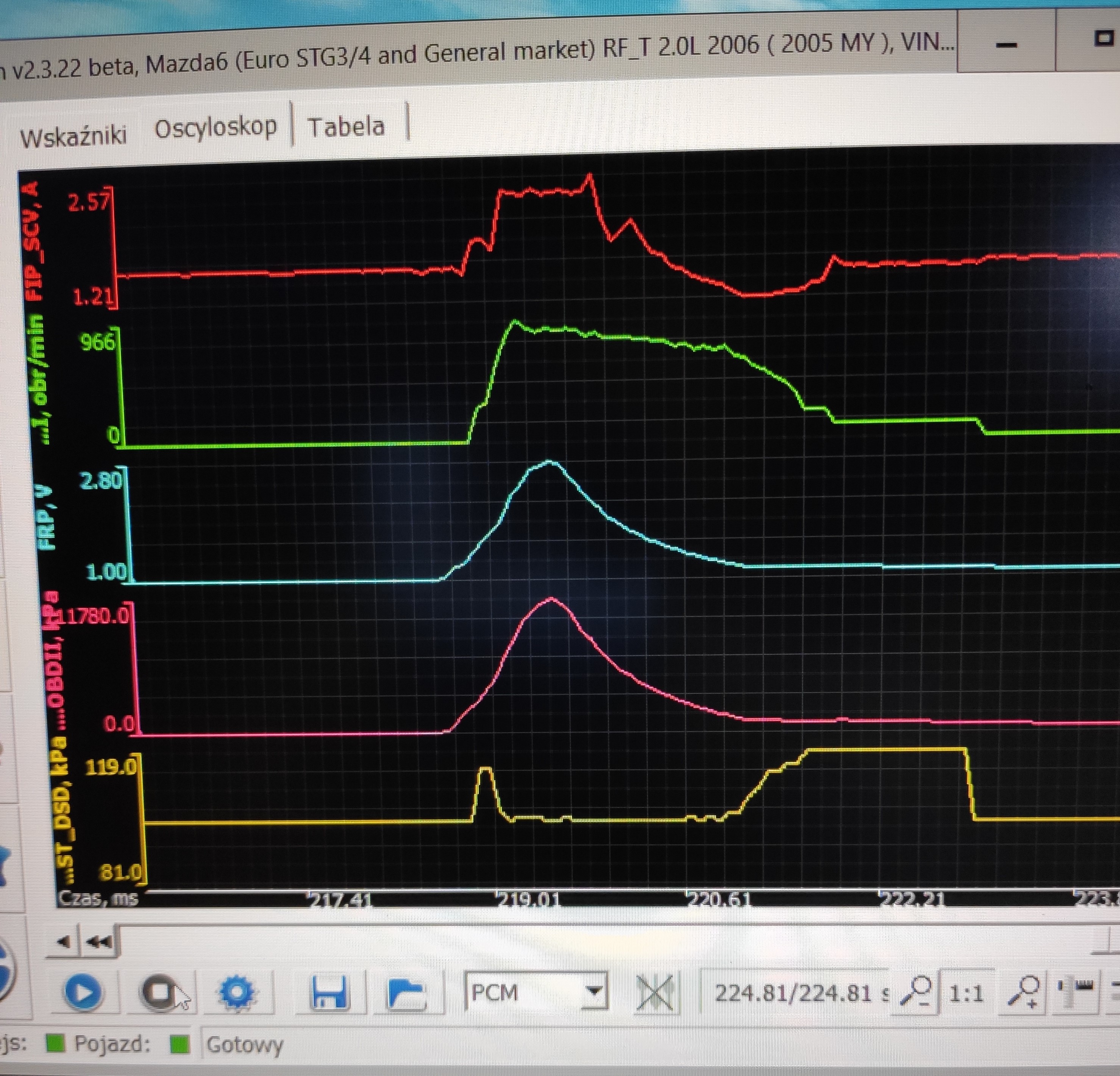

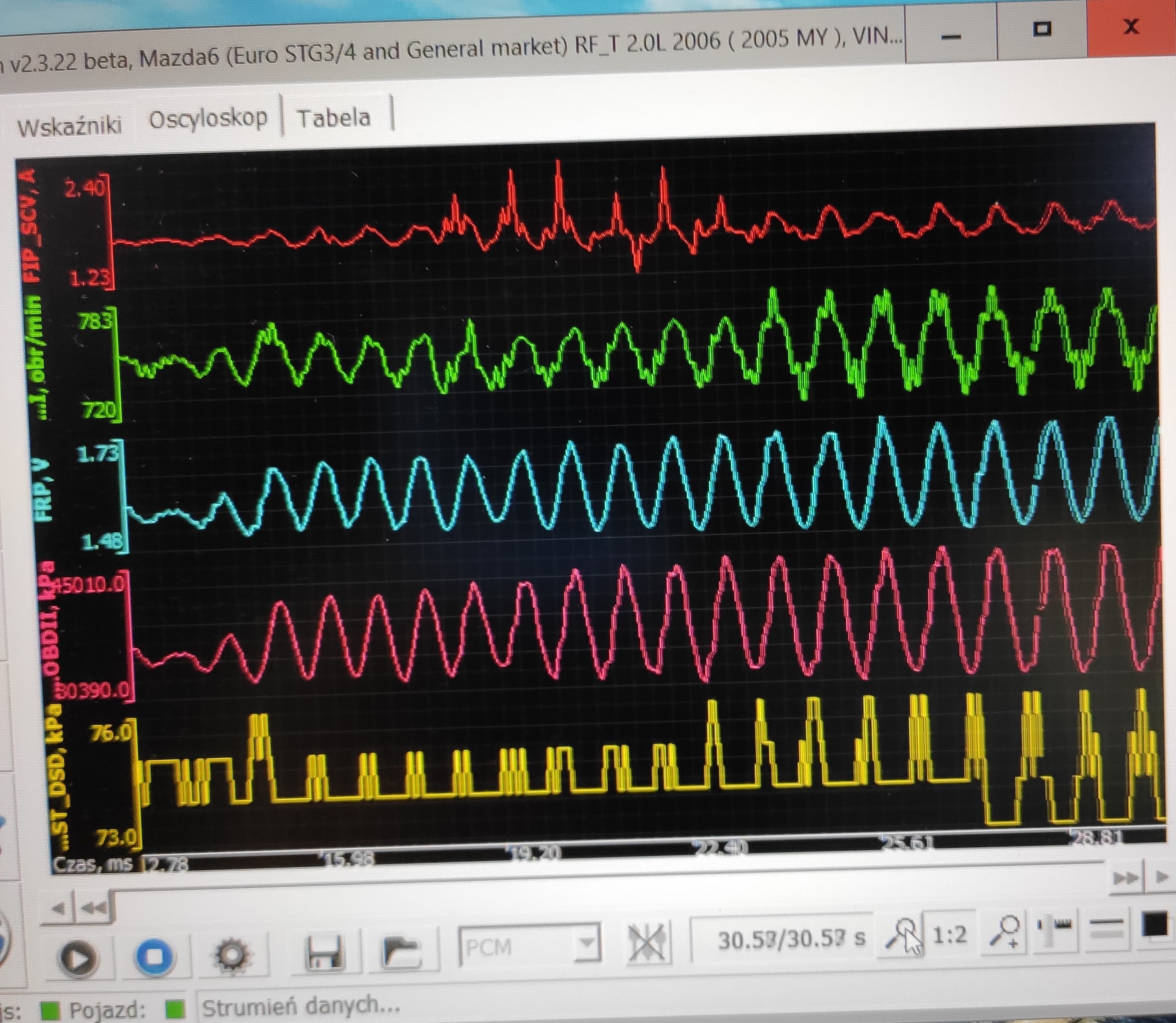

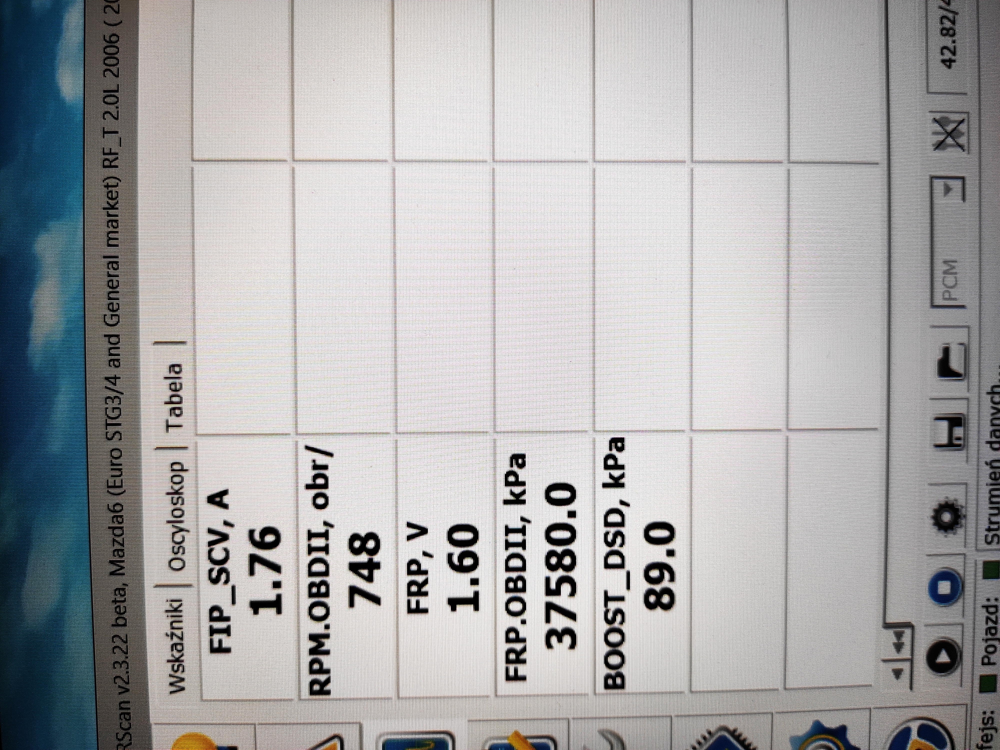

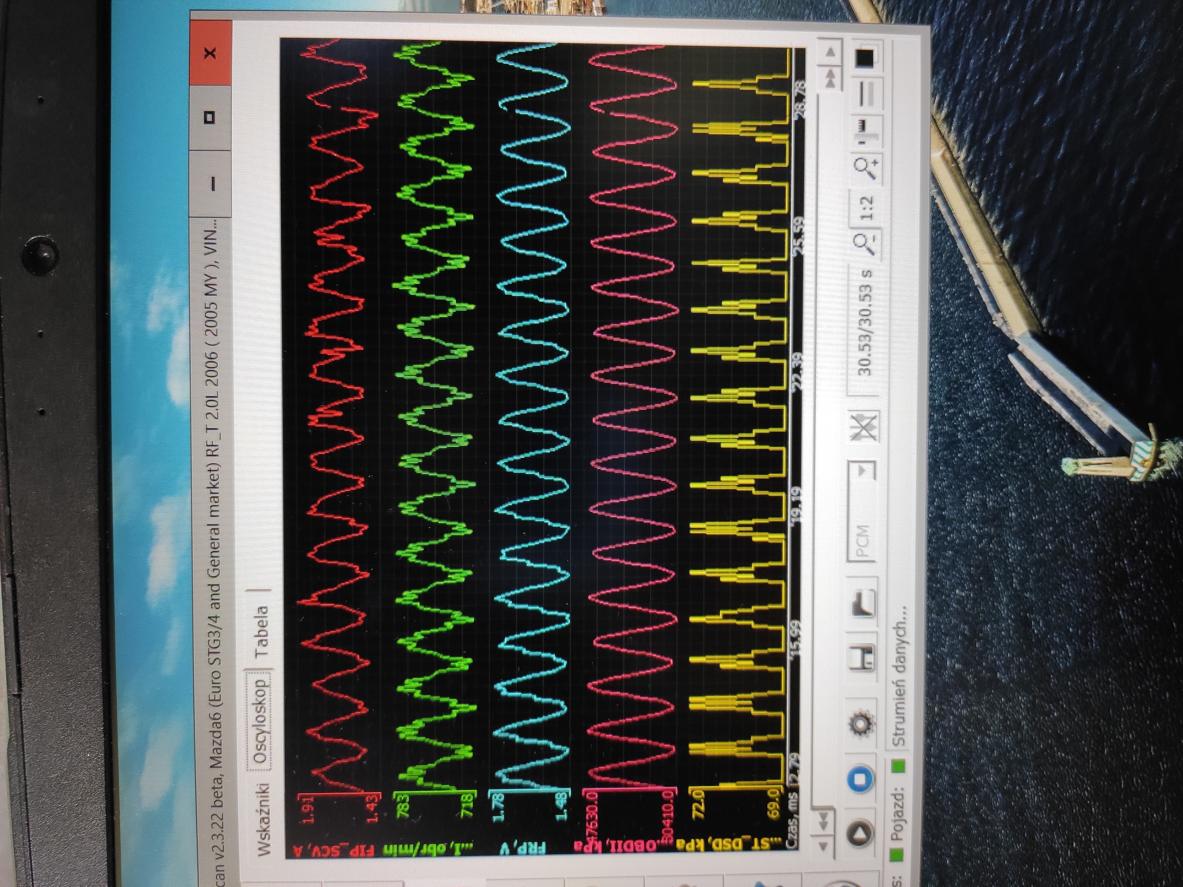

Postprzez dobrzyn22 » 21 cze 2019, 07:50
Czy jest prosty sposób, żeby jednoznacznie stwierdzić, czy winowajcą jest SCV, czy może jednak zużyte wtryskiwacze <co?>
Wtryski przechodzą kalibrację, korekty są dość wysokie – ale nie tragiczne, stąd mam dość mocne podejrzenia, że również u mnie to zawór może być uszkodzony, objawy:
– sporadyczne gaśnięcie zaraz po odpaleniu
– delikatne poszarpywania przy jeździe na tempomacie
– lekkie dotknięcie gazu po odpaleniu wystarcza, żeby silnik nie zgasł
– czasem wrażenie "dziury" po zmianie biegu, a dokładniej po puszczeniu sprzęgła
Czy ktoś montował u siebie zawór SCV firmy NTY ?
Kilka zrzutów z forscana:
moment kiedy silnik gaśnie zaraz po odpaleniu:
moment, w którym zaczyna się falowanie:
regularne falowanie:
tabela:

Postprzez DooOminO » 22 cze 2019, 16:48
Montowalem u klienta, zawór jak zawór działał po założeniu.
Jakie są te korekty na jałowym? Jakie są skoki ciśnienia na szynie na jałowym?

Postprzez dobrzyn22 » 23 cze 2019, 08:58
Ciśnienie na szynie widać na wykresie, druga linia od dołu. Wszystko było robione na biegu jałowym

Postprzez DooOminO » 23 cze 2019, 11:19
Wykonaj jeszcze próbę przelewowa, być może któryś mocno przelewa. Co do ciśnienia na szynie to nie rozumiem tych dziwnych kresek, zawsze loguje parametry pisemne i sobie odtwarzam.. Jeśli skacze np między 300 a 370bar to pierwsze pod lupę wtryskiwacze.

Postprzez DooOminO » 25 cze 2019, 07:51
Piszę o próbie przelewów w rf7j którą można wykonać z adapterami, napisałem o niej tylko dlatego, że miałem te same objawy + losowy problem z odpaleniem rozgrzanego silnika gdzie wszystko wskazywało na objawy padnietego zaworu – skaczące ciśnienie na szynie i td a okazało się, że wszystkie wtryskiwacze są padniete i trzy przelewają 2x więcej niż powinny przelać a jeden aż 4x więcej, korekty po 1.5mm2 suw max.
Zawór scv miałem w rf5c i nie było z nim problemów do sprzedaży auta jakieś półtorej roku.
PS na kreski wyżej nawet nie lookałem bo jak już pisałem zawsze czytam zlogowane wartości pisemne, po rzuceniu okiem na te kolorki i ich rozszyfrowaniu widać jak na dłoni ze to wina zaworu jeśli tylko pedał przyspieszenia jest nie ruszany.. Aczkolwiek tak samo wyglądał u mnie raz odczyt ciśnienie z szyny w autku które miało padnięty czujnik ciśnienia, zawyżał wartość przez co scv opuszczał do teoretycznie poprawnej wartości która okazywała się zbyt niska do utrzymania pracy na biegu jałowym i silnik zdychał, korekty milionowe na wtryskach, czasami podszarpywał a innym razem pracował już poprawnie.
