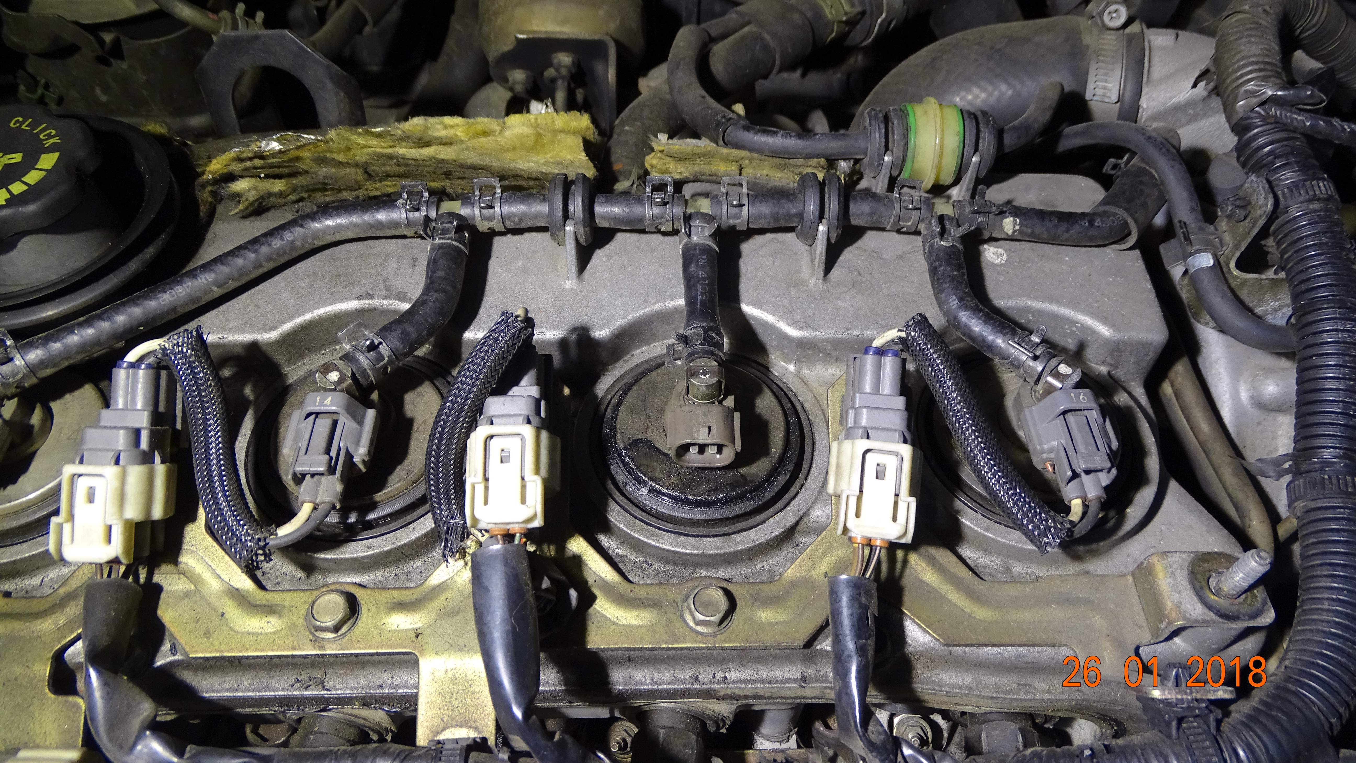

Obejrzałem silnik, nie zauważyłem nigdzie wycieku, nie mniej jednak jeden wtryskiwacz jest trochę spocony, zamieszczam foto. Wokół wtryskiwacza mokra jest ta uszczelka gumowa. Może w tym tkwi problem ?

Postprzez smile » 30 sty 2018, 19:23
Co wyzwala podczas jazdy przejście w tryb awaryjny ( rechotanie ) i zapalenie "czeka"? Umiesz przewidzieć kiedy to się stanie albo sprowokować tę usterkę?

Postprzez tadziol » 30 sty 2018, 19:42
Sprawdź i wyczyść konektor czujnika ciśnienia paliwa. Przyjrzyj sie przewodom w okolicy silnika i tym leżącym na IC.
