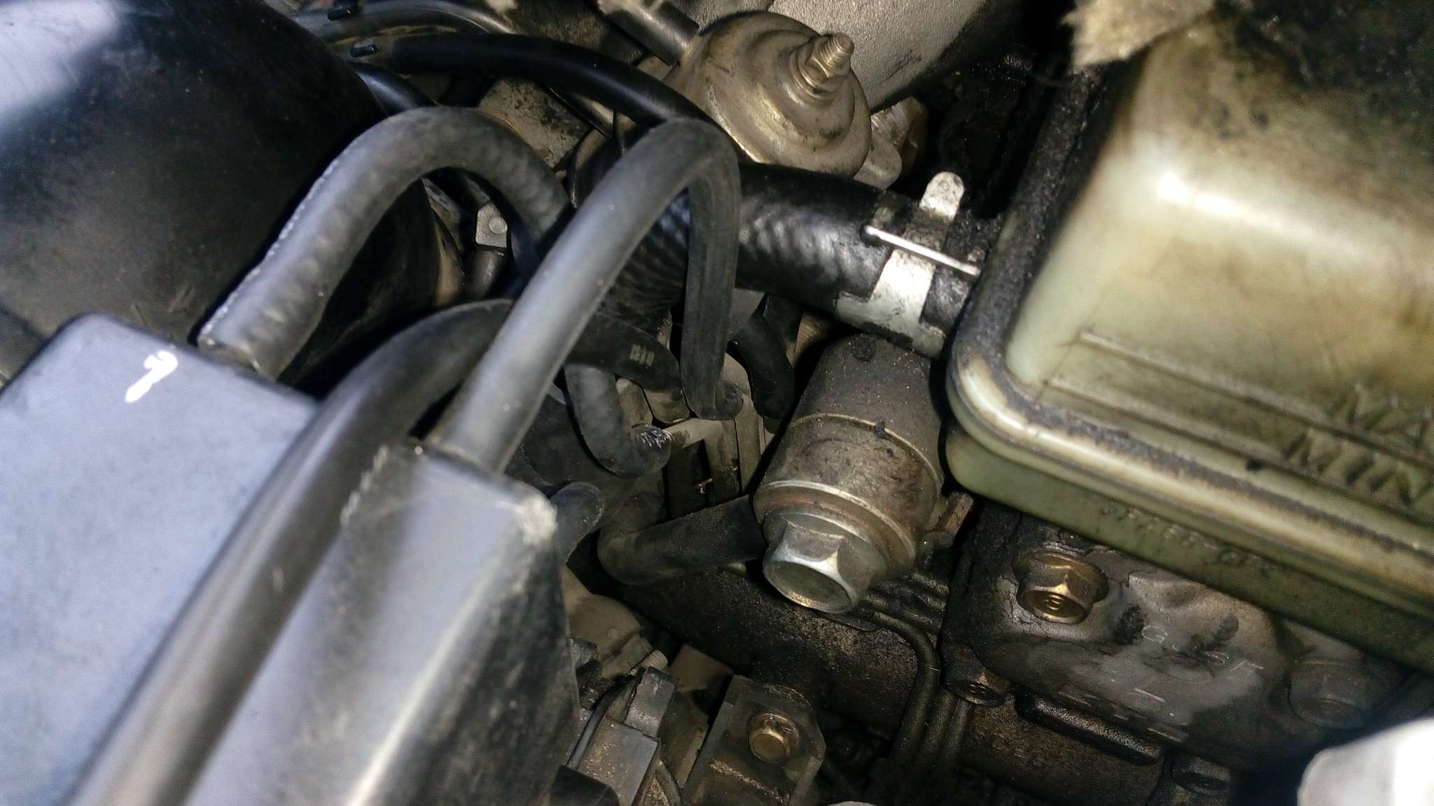

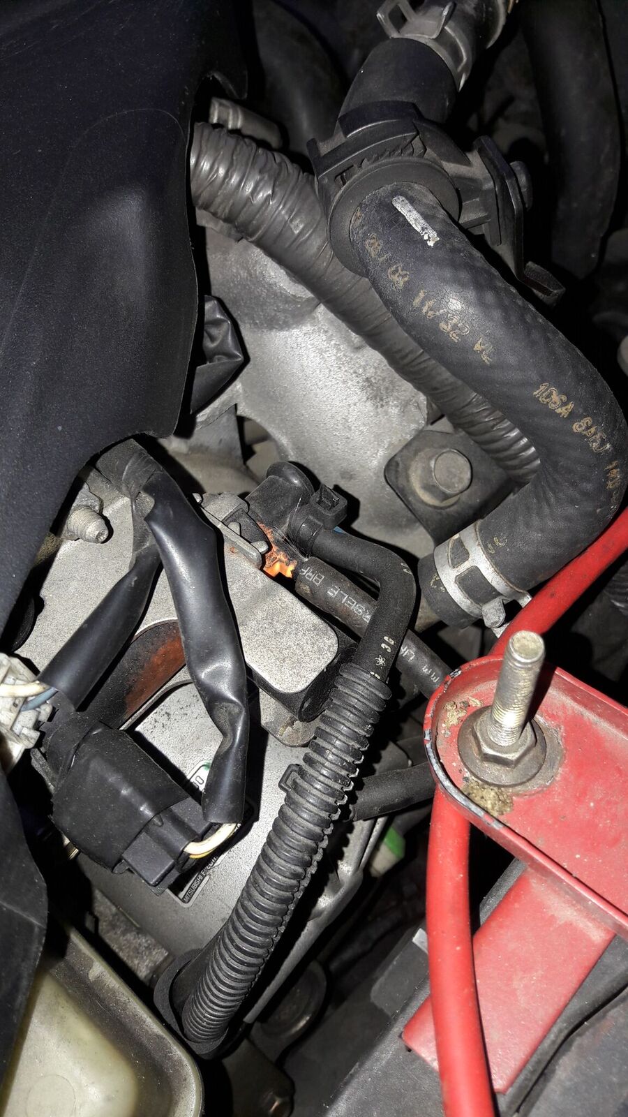

potrzebuję pomocy w poprawnym podłączeniu wężyków podciśnień – mechanik nie wiedział do końca jak ma to spiąć. Mazda jeździ i nie ma błędów ale wydaje mi się jakby trochę gorzej się zbierała dlatego chciałbym się upewnić czy na pewno wszystko jest podłączone tak jak być powinno.
Przeglądałem posty na forum i sporo się można z nich dowiedzieć jednak zawiesiłem się w jednym miejscu... Mianowicie część z wężyków prowadzonych jest przy silniku jako metalowe przewody i trudno jest jednoznacznie stwierdzić który jest od czego? Czy mógłby ktoś znający temat pomóc mi ustalić który jest który? Najlepiej jakby ktoś sprawdził jak ma to u siebie podłączone czy tak samo?
Silnik RF5C czyli przed lift, model GY

Te węże masz dobrze podłączone ;) Przynajmniej u mnie są tak samo :P
Sprawdź jeszcze te:

Postprzez laba » 15 gru 2017, 22:07
Wróciłem z pracy przeczytałem forum, normalnie bym nie wrzucił zdjęć, ale musiałem webasto podłaczyć pod kompa to przy okazji zrobiłem zdjęcia :)
Jeśli dobrze mi się wydaje to też je mam zaślepione ;) ale jutro przy okazji wymiany oleju sprawdzę ;)
