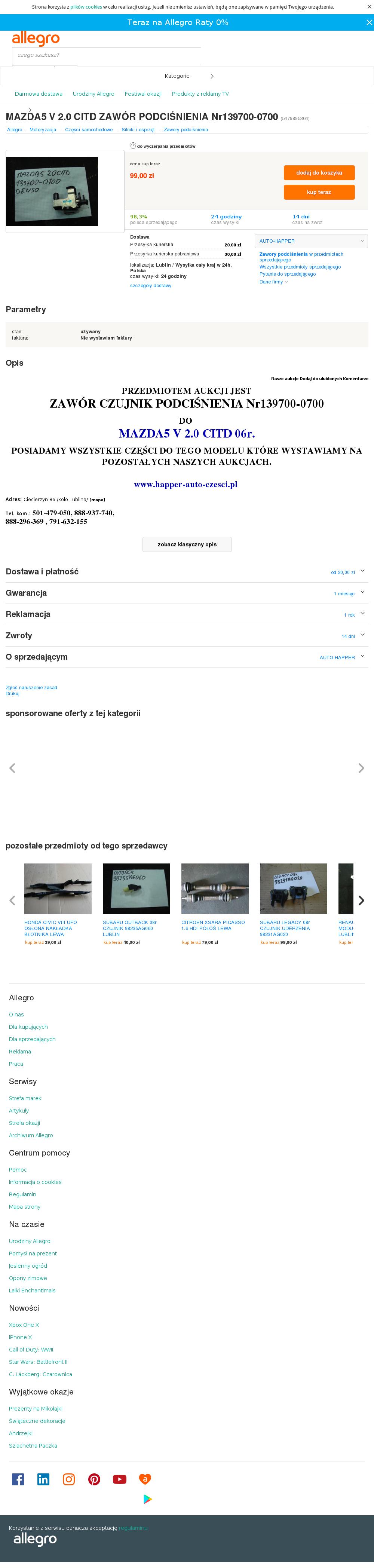

Postprzez Damian68 » 22 lis 2017, 17:38
Miałem podobne objawy w M5 i walkę kilkutygodniową ale w końcu udało się naprawić. Winny był zawór podciśnienia http://allegro.pl/mazda5-v-2-0-citd-zawor-podcisnienia-nr139700-0700-i5479895364.html
U mnie tak było
