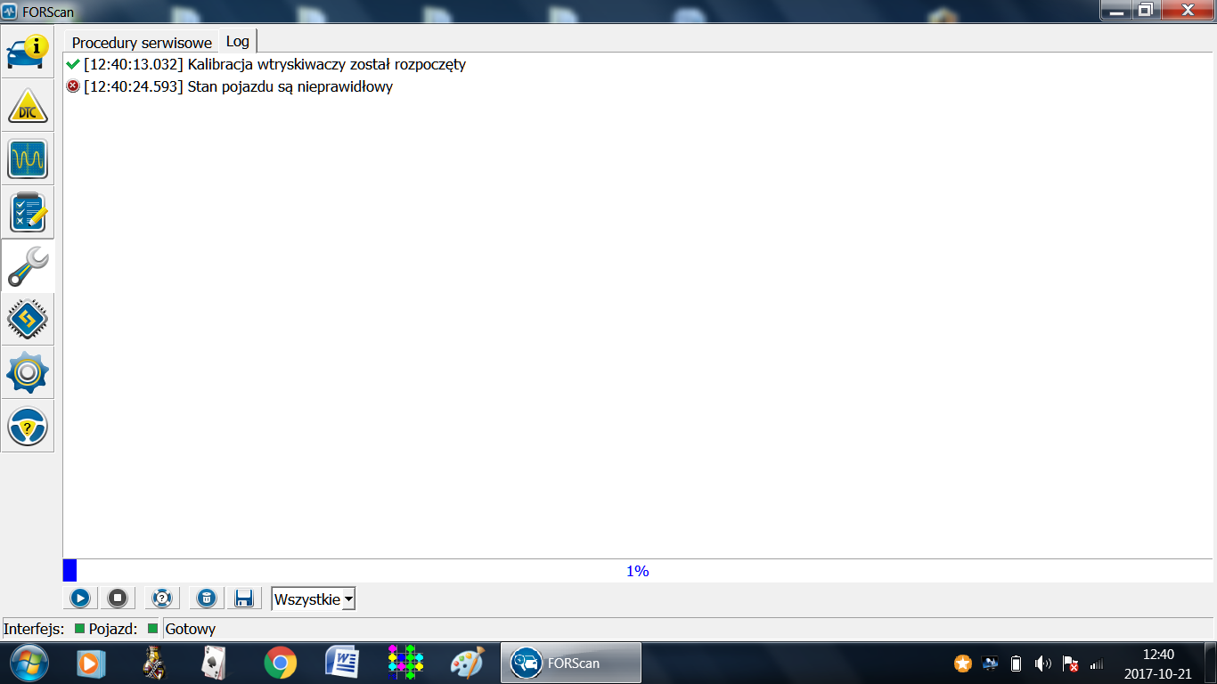

Witam, powyciągałem te wtryskiwacze zawiozłem do znajomego na stół probierczy i okazało się że z 4 kupionych w idealnym stanie 3 wymagają regeneracji. Dwa moje dobre siedziały domontowałem jeden kupiony i drugi mój (sprawdzone). Przestało łomotać ale klapią. Próba wyzerowania adaptacji i kalibracji nie udaje się. Ładnie zaczyna i przerywa. Co robie źle?

Ja się tam za bardzo z tym programem nie zapoznałem jeszcze ale może na początek sprawdź logi (u góry są dwa kafelki-procedury serwisowe i log), może tam coś więcej będzie opisane. Następnie po wymianie wtryskiwaczy należało by wpisać ich kody (procedury serwisowe>zmiana kodów korekcyjnych wtryskiwaczy). Możesz też zamiast 'wyzeruj adaptacje wtryskiwacz paliwa' spróbować "wyzeruj wszystkie wartości adaptacyjne"
mój silnik to RF5C i z tego co w serwisie mówili to wyłącznie kable oporowe odpowiadają za kalibracje, nie ma opcji przypisania nr wtryskiwacza, w poliftowych to się dopiero pojawiło. Z tego co widze okienko log jest puste i nie mam też opcji zmiana kodów korekcyjnych wtryskiwaczy.

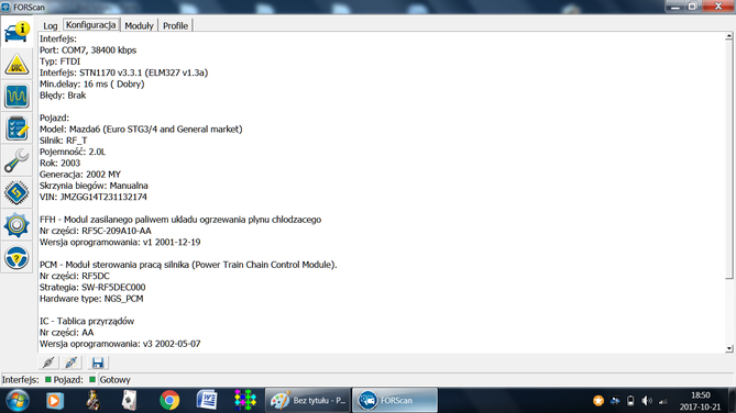

W moim starym modelu z pierwszej wersji nie ma możliwości odczytu korekt wtryskiwaczy i sprawa jest trudniejsza. Kupione 4 sprawdzilem i 1 mój, skupialem sie na wymianie jednej pary wtryskiwaczy uważając 2 oryginalne za ok bo nie stukają i nie dymią. Ale może są za słabe

A nieprawidłowy stan pojazdu pojawiał mi się, gdy wcześniejsze próby kalibracji kończyły się błędami.
Wtedy chyba albo wyłączałem auto i wyciągałem kluczyk ze stacyjki albo odłączałem akumbe na chwile.
Niestety nie pamiętam która czynność pomagała.

Jest wersja oprogramowania dla pierwszych modeli Rf5c 2002-03,która nie zawiera pidów informujących o wartości korekt. Pozostaje opcja testu przelewowego.
\No pewnie tak
. Ja mechanikiem nie jestem.
Ale skoro piszesz o wersji oprogramowania tzn, że można ją zmienić ?

Witam ponownie, rano po dojechaniu do pracy auto po raz kolejny zaczęło się samo kalibrować i mogłem poczekać aż skończy. Bujało szarpało klapało i zaczęło równo pracować i tak już jest
Zmiana oprogramowania kusząca ale dla mnie nie osiągalna i "lepsze jest wrogiem dobrego". Nic już mu nie kombinuję bo jest na razie ok. Dziękuje wszystkim za zainteresowanie moim tematem.
