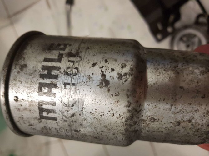

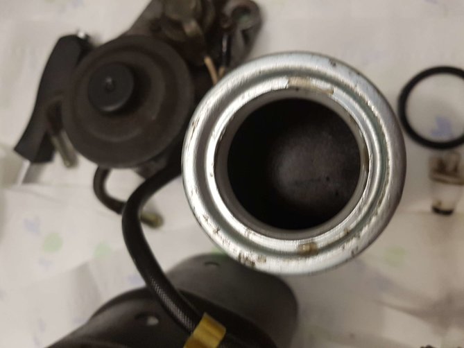

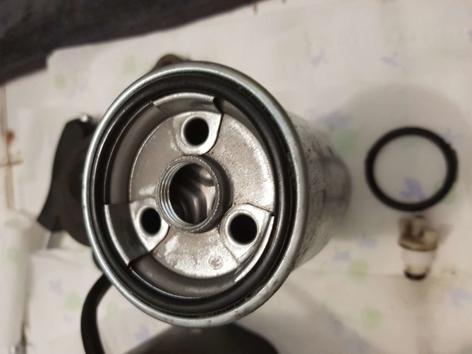

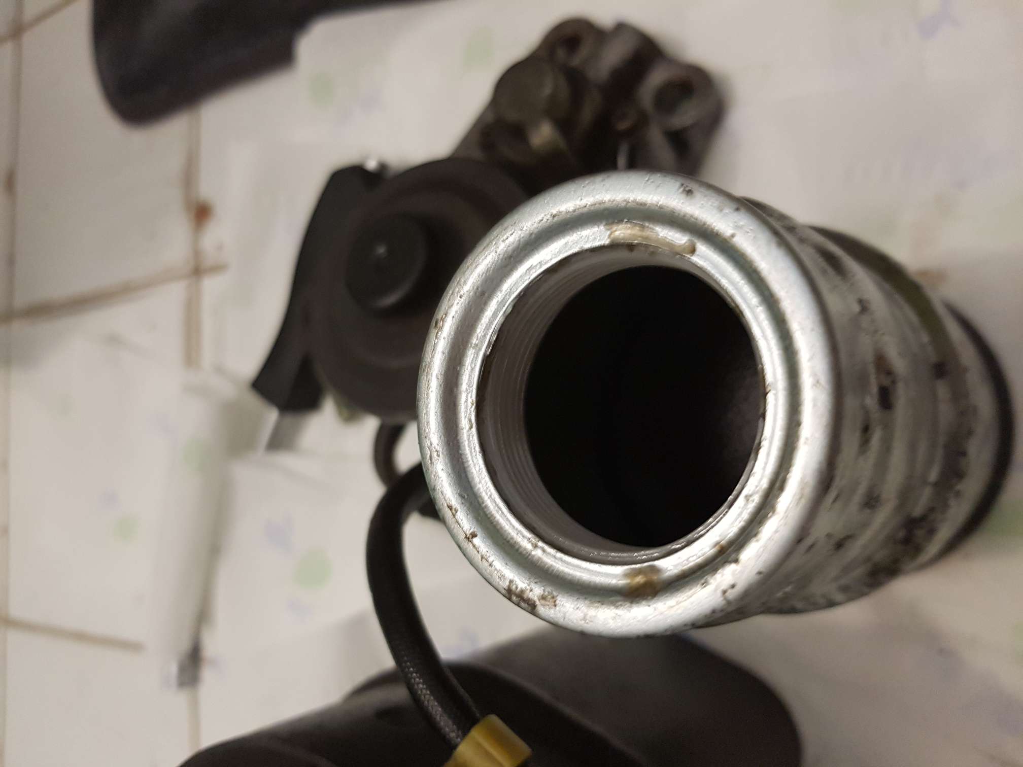

Kupiłem filtr i wymieniłem, tak wyglądał stary filtr, dziwne bo ten stary filtr paliwa ma coś czarnego na dole – a'la ściankę – czy to normalne czy jakiś zabity był?

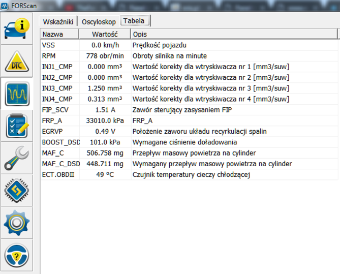

Dodatkowo podpiąłem się FORScanem i o to co pokazuje:
Czy ktoś może mi odpowiedzieć czy dobre jest ciśnienie dla SCV?

U mnie sie wacha od 33000 do 35000 wiec chyba jest ok. Po wymianie filtra juz nie gasnie ?
Btw, u mnie egrvp pokazuje 0.35V na luzie a ciebie widze 0.49V. Chyba to tez musisz sprawdzic, ale o egr masz osobny temat :-p
