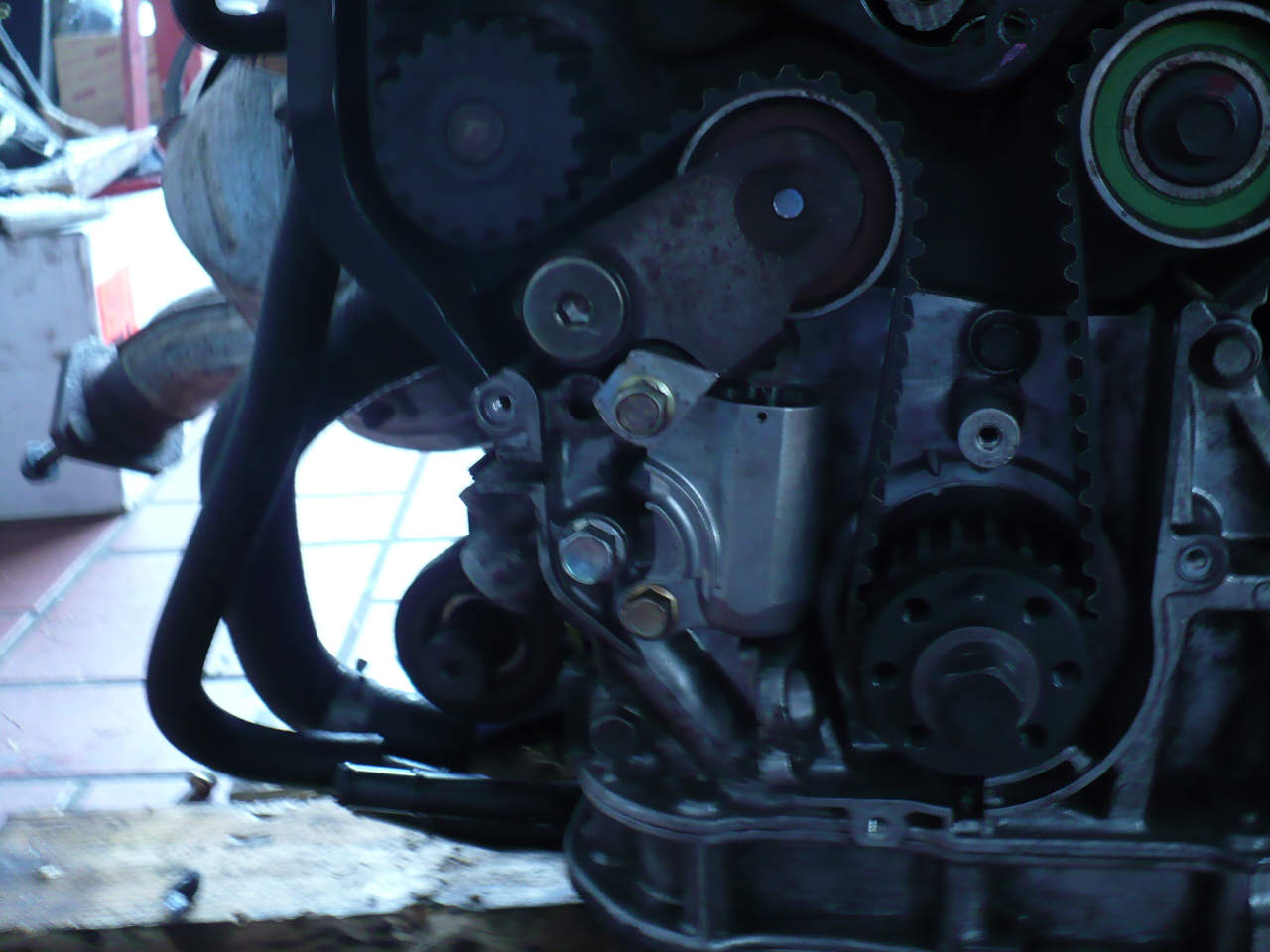

Witam!
Mazda przestała odpalać ELM wykrył błąd P0016 po odłączeniu czujnika przy vacum odpala normalnie klin na vacum jest dobry okazało się że przestawił się pasek rozrządu o 1 ząbek po ustawieniu go na swoje miejsce odpala normalnie z czujnikiem napinacz i rolki wyglądają na dobre ale pasek przy dodaniu gazu wygląda jak by trochę skakał czy to jest normalne??? filmik poniżej

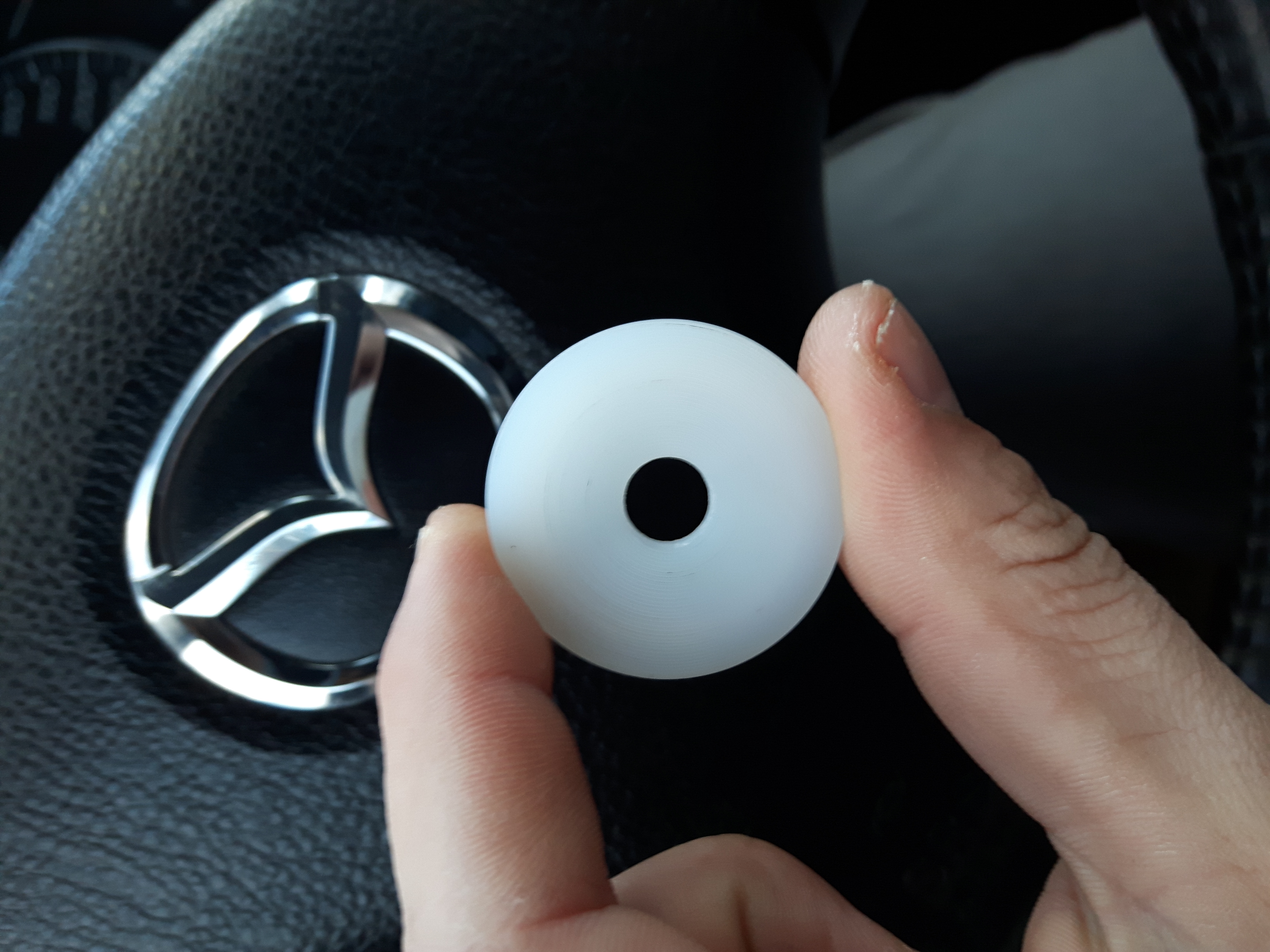

Postprzez laba » 3 mar 2017, 11:20
U mnie po założeniu nowego rozrzadu, oryginalnego. Pasek był luźny jak mówił mechanik. Kupiłem w Maździe podkładkę pod napinacz i jest ok ;) (jak dobrze pamietam cos ok 200zl za kawałek plastiku <glupek2> )

Postprzez kris2828 » 4 mar 2017, 17:35
ja dałem zwykłą metalową ale trochę za cienka jest :–(

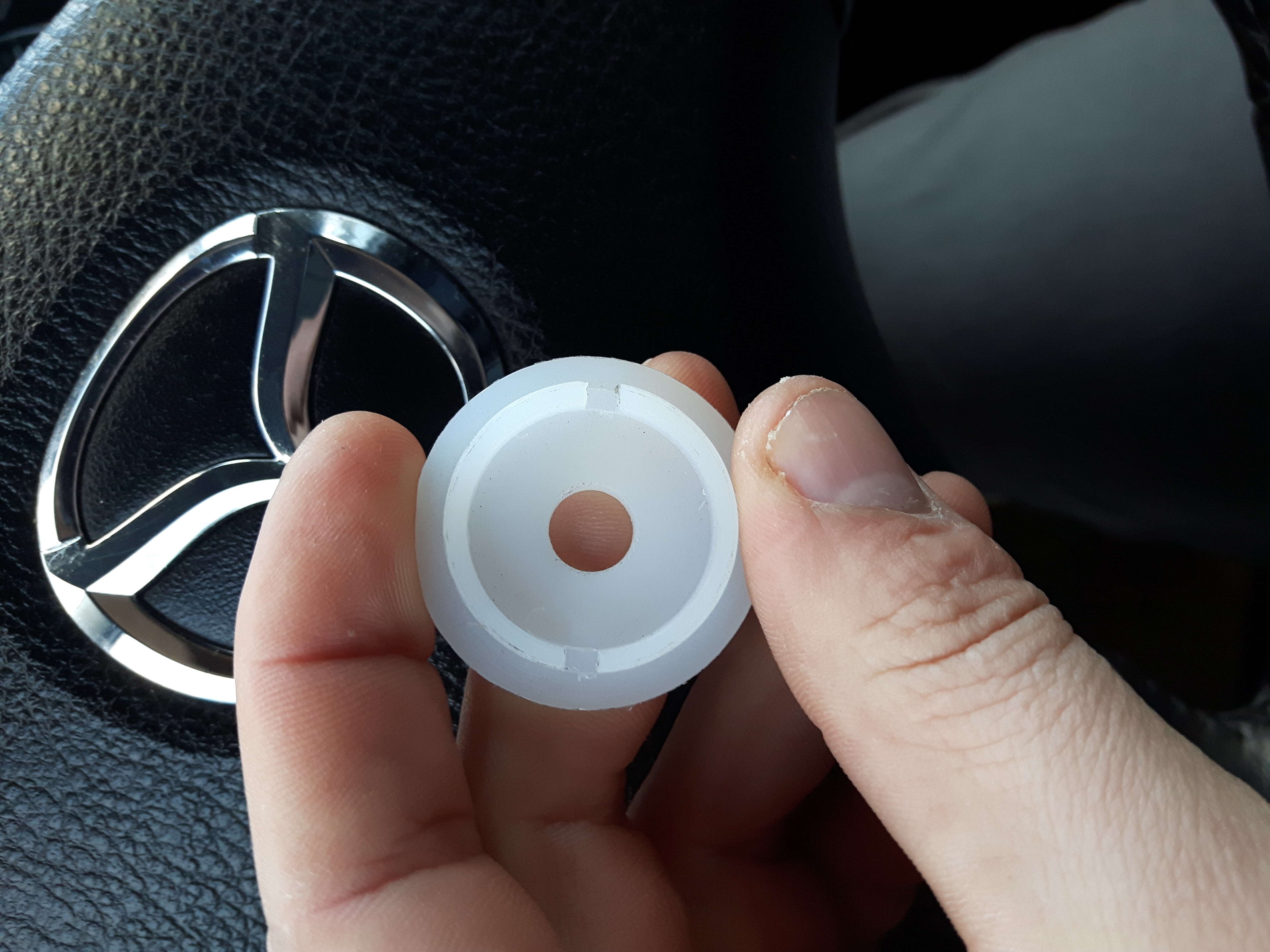

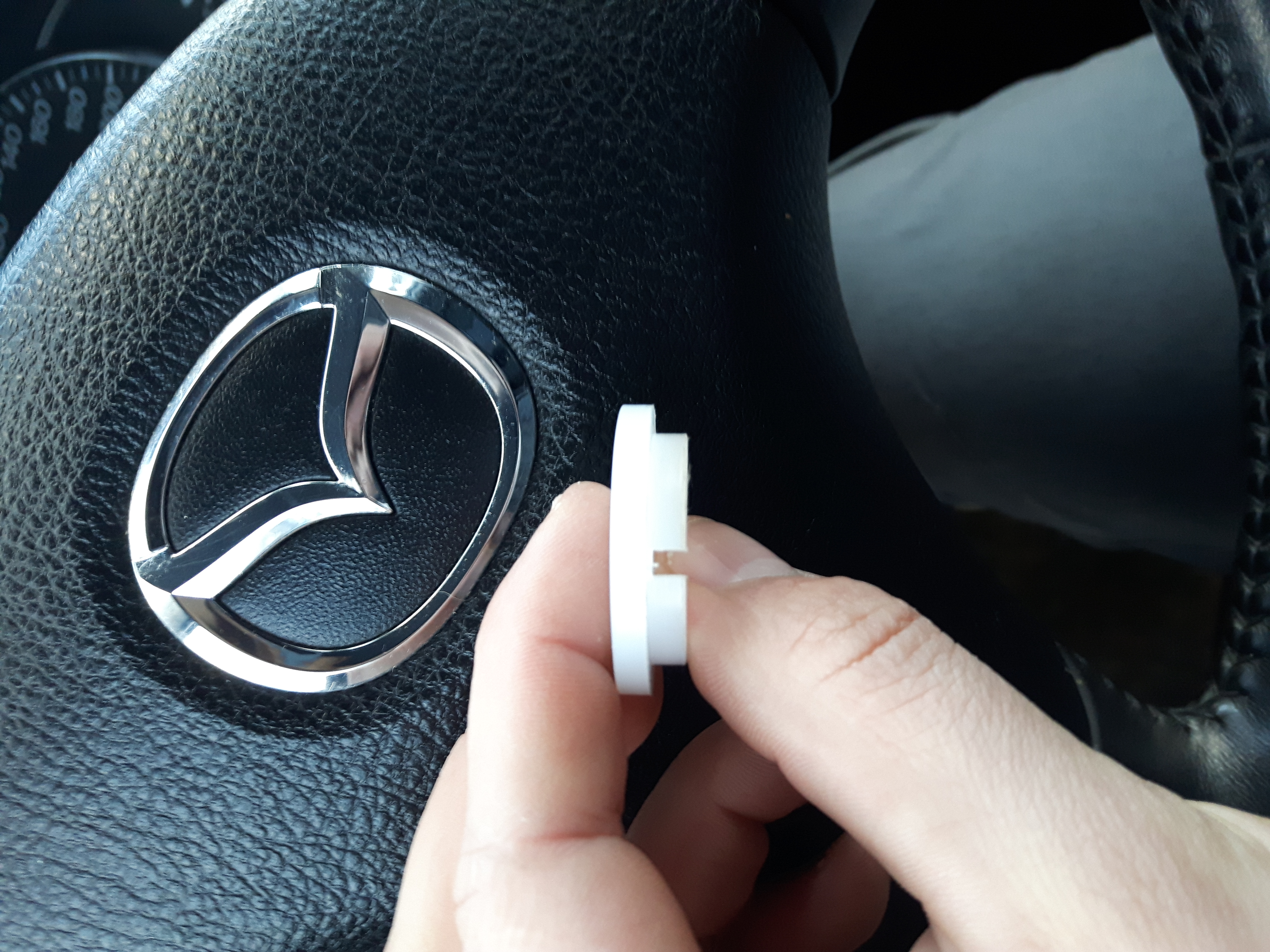

Postprzez laba » 5 mar 2017, 10:45
ta oryginalna nie była płaską podkładką, tylko z tego co pamiętam miała taki jakby "kołnierz" wystający i grubości chyba ok 2mm-3mm

Postprzez laba » 7 mar 2017, 17:48
nie kawałek blaszki a jakiegoś plastiku :> Co do ceny to fakt. Płaciłem chyba za kawałek foli na której była naklejka logo mazdy <glupek2>

Postprzez kris2828 » 8 mar 2017, 21:20
laba napisał(a):ta oryginalna nie była płaską podkładką, tylko z tego co pamiętam miała taki jakby "kołnierz" wystający i grubości chyba ok 2mm-3mm
Dobra dostałem to a ASO w wolnej chwili będę montował :–)
