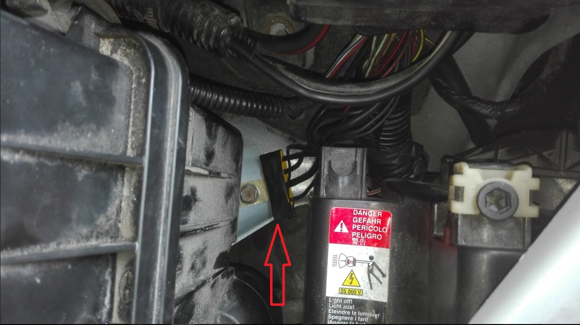

Postprzez gardendekor » 15 kwi 2017, 14:30
To samo miałem nie i gdzie ja nie byłem. Nie wierz w żadne tam SCV i czujniki rozrządu, problem jest tu jak na foto, mechanicy dobrze o tym wiedzą i robią różne myki by zarobić, a przyczyną jest bak przejścia na jednym z tych przewodów w większości przypadków uszkodzeniu ulega przewód w kolorze czerwono czarnym.
Zakres czynności:
1. Zdjąć filtr powietrza wraz z obudową
2. Odkręcić to złącze nazwijmy je masowe
3. Z tego plastikowego złącza wyjąć szynę przypomina grzebień
4. Uciąć wszystkie przewody jak najbliżej kostki
5. Oczyścić szynę bardzo dobrze, drymel lub papier ścierny, śrubę i podkładkę również no i jej gniazdo z gwintem
6. Przylutować kable do poszczególnych piór grzebienia, do jednego trzeba będzie przylutować dwa (czarne)
7. Zabezpieczyć szynę termokurczem lub izolacją przykręcić i gotowe.

Postprzez dobrzyn22 » 15 kwi 2017, 18:13
gardendekor napisał(a):Nie wierz w żadne tam SCV i czujniki rozrządu
gardendekor napisał(a): problem jest tu jak na foto
– u Ciebie tak, u innych niekoniecznie.
Problem na forum jest dobrze znany, tak samo jak przecierająca się wiązka przewodów na intercoolerze – głównymi objawami są nieregularne problemy z odpalaniem i/lub dziwne błędy na komputerze.
Przy czym należy dodać, że brak przejścia masy w tym miejscu nie powinien powodować rozładowania akumulatora...
Brak styku masy w tym miejscu powoduje zazwyczaj przy próbie odpalania... ciszę, zero reakcji...
gardendekor napisał(a):mechanicy dobrze o tym wiedzą i robią różne myki by zarobić
a ja skłaniał bym się bardziej ku stwierdzeniu, że mechanicy jednak o tym po prostu nie wiedzą... ( co innego jeżeli ktoś mianuje się specem od Mazdy )
