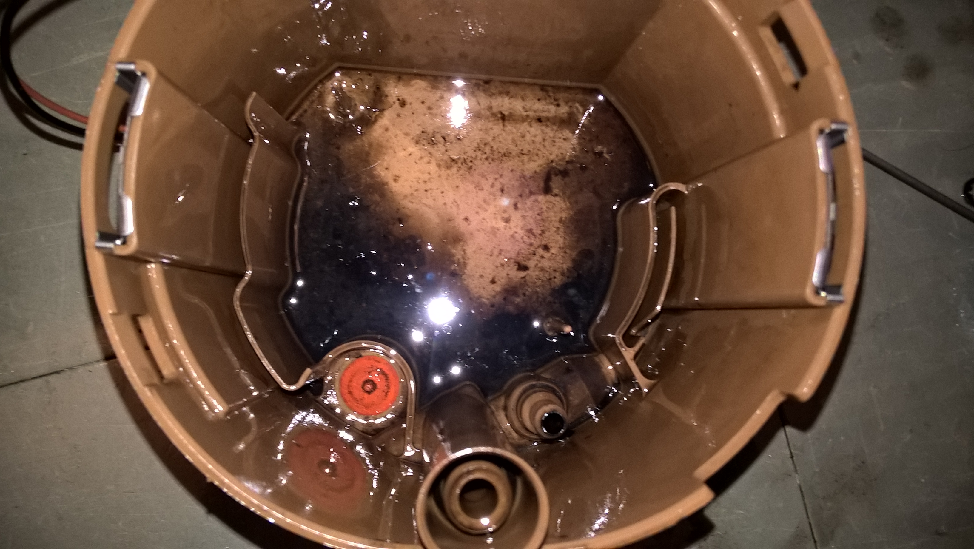

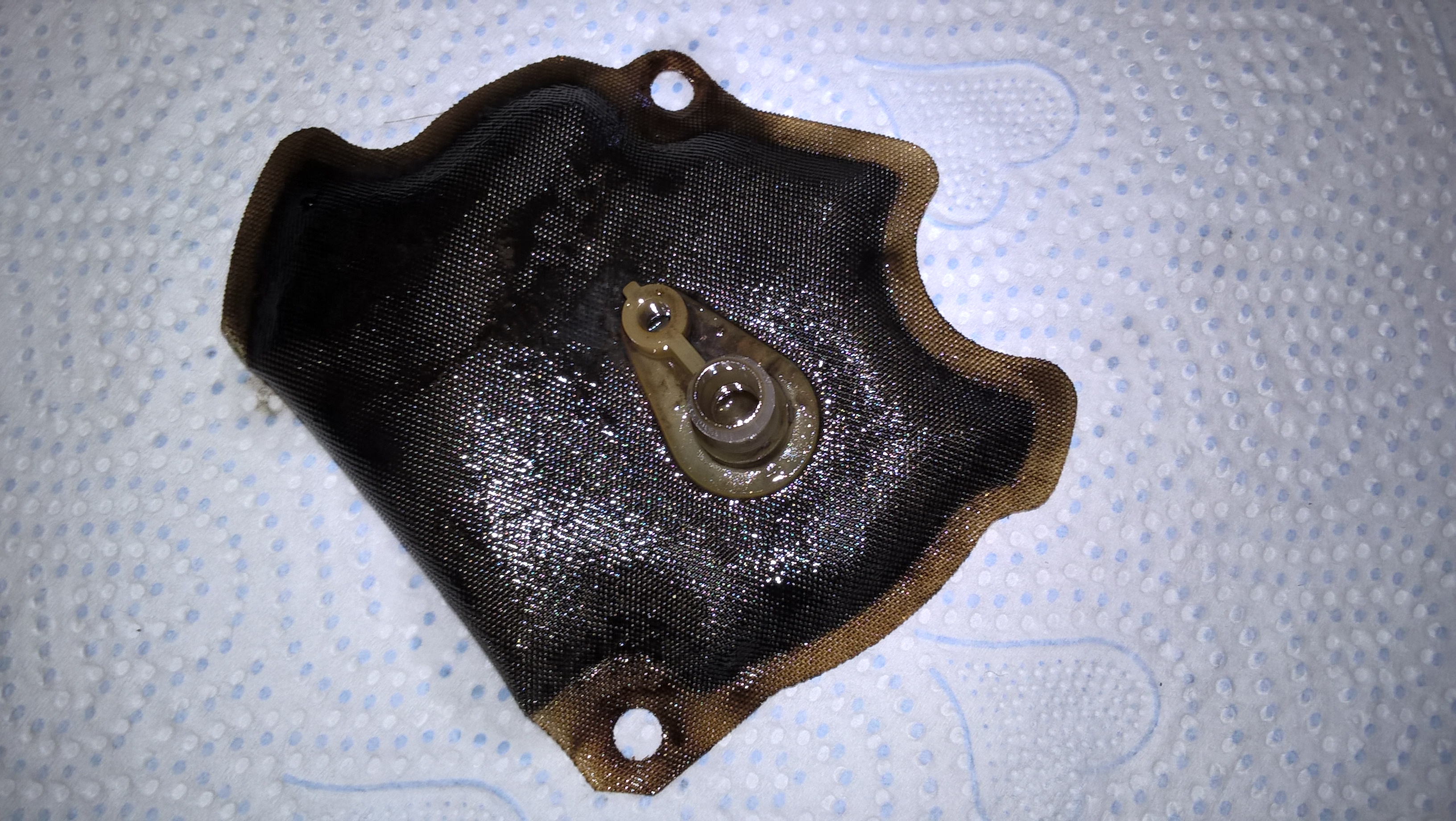

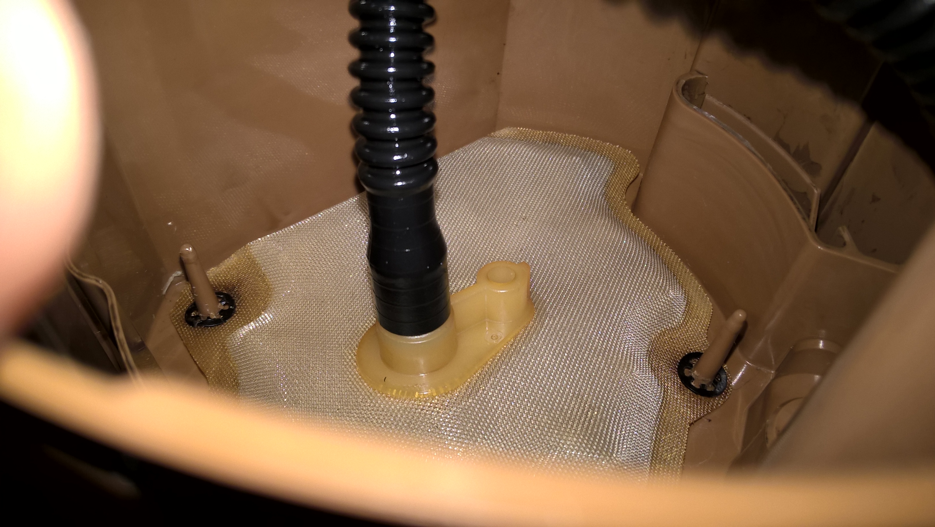

Dziś wyjąłem zespół pływaka z sitkiem z baku, oczyściłem. Na dnie nie było typowej mazi przypominającej masło, lecz syf z dna baku. Wyglądało to tak:

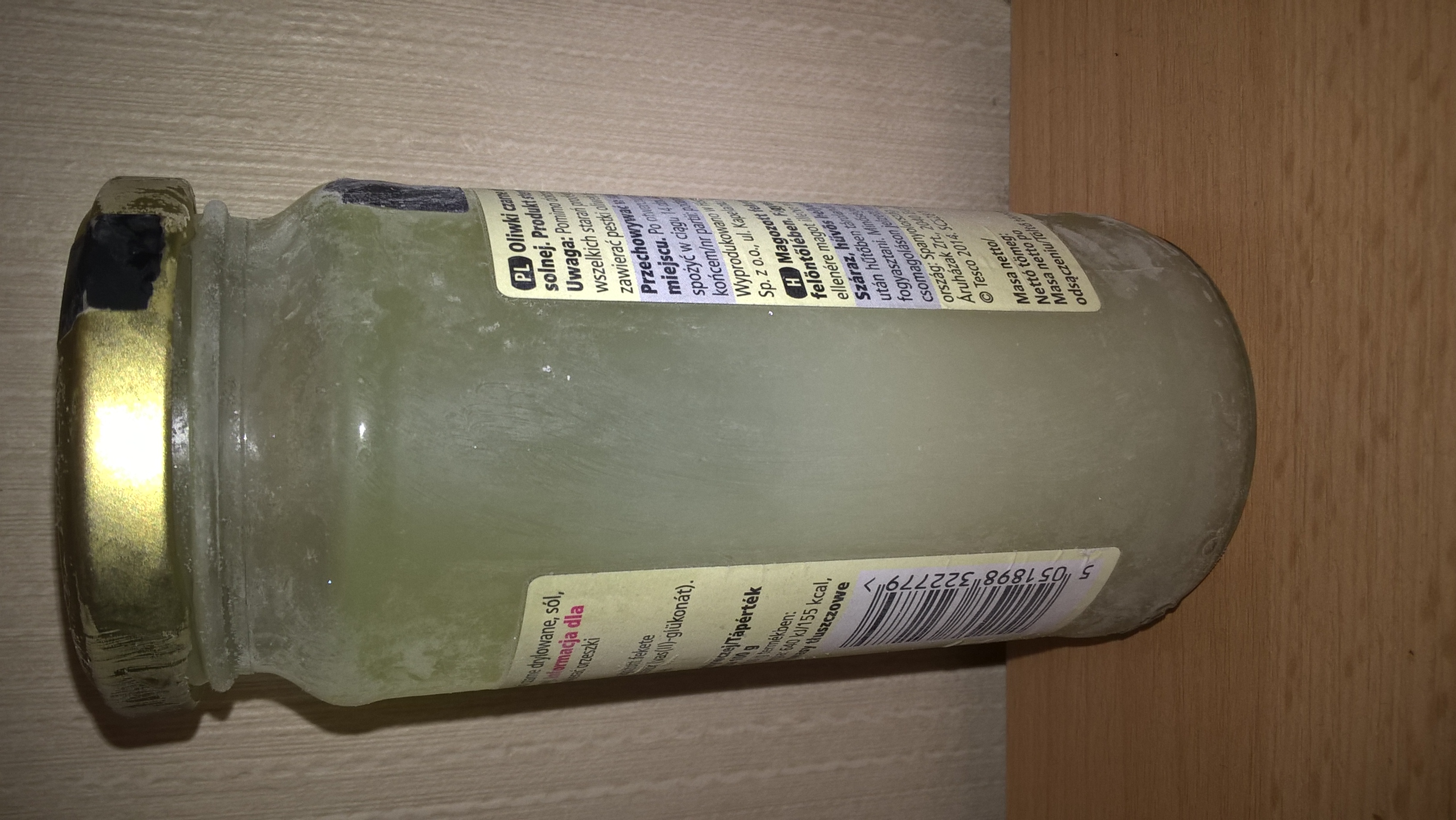

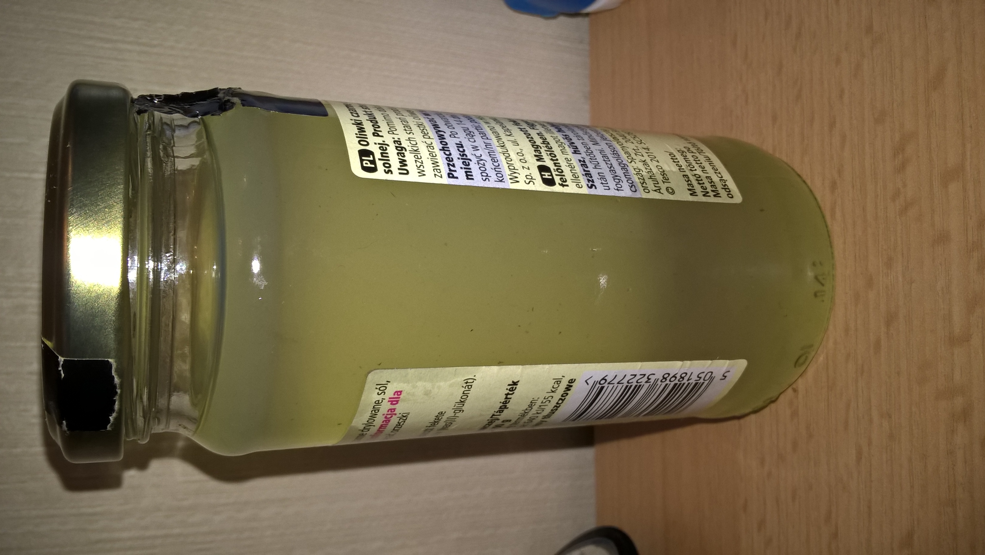

Czy tak powinna wyglądać ropa wypompowana z filtra (czyli przefiltrowana), mająca temperaturę ~-12 *C?:

To wytrącona parafina mogła nieco zmętnić próbkę paliwa
Zostaw to w ciepłym miejscu na kilkanaście godzin i jak wtedy na dnie słoika będzi coś na kształt osadu z kiszonych ogórków wtedy możesz zacząć niepokoić się jakością paliwa na twojej ulubionej stacji.
