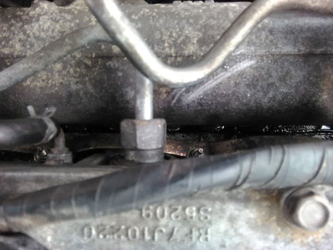

Odgrzewam temat. Mam już problem z odpalaniem prawie rok. Jako że pracuje za granicą samochód prawie non stop stoi i tak jakoś się tułam. Swój problem opisywałem już wcześniej i dokładniej ale nie chcę już powtarzać. Auto po kilku godzinnym postoju odpala po dłuższym kręceniu rozrusznikiem. Zdarza się że muszę kręcić dwa razy po kilka sekund. Czuć że nie łapie na wszystkich cylindrach.Zostawia chmurę białego dymu. A i po samym odpaleniu jak się doda gazu to szarpnie jakby jeden cylinder przygasł. Czasem odpali całkiem nieźle. Na ciepłym zwykle nie ma problemów, choć czasem czuć że szarpnie i pójdzie chmurka dymu. Do tej pory sprawdziłem świece, przekaźnik,prąd na świece dochodzi, próbowałem też podłączać świece bezpośrednio, wymieniłem filtr paliwa,przepompowywanie paliwa nie pomaga,wymieniłem SCV,sprawdziłem wszystkie przewody i wężyki paliwowe i podciśnienia, klin na wałku rozrządu, zmieniałem oprogramowanie na oryginalne,dalej nic. A nawet gorzej bo oczywiście nie mając dpfu nie mogłem jeździć na oryginalnym programie a po wgraniu jakiegoś nowego mam może ze 100KM, słabo idzie po przekroczeniu 2,5tys obrotów a na ekspresówce ledwo 185km/h wydusiłem. Ale to już pomijam, umówię się na powtórną zmianę softu. Mechanik kilka lat pracujący w aso nie ma pojęcia co może być nie tak. Stawiał na soft, ale jak widać się nie udało. Zawału można dostać...
Jedyne czego mógłbym się czepić to olej lub paliwo (ciężko dokładnie określić co to) ciągle zbierające się na łączeniu kolektora ssącego z głowicą. Nie potrafię znaleźć źródła tej substancji. Przewody paliwowe w porządku, uszczelka pod pokrywą zaworów również. Z łaczenia kolektora ssącego chyba nie dawało by żadną cieczą??? Pęknięta głowica?? Nad kolektorem ssącym w sumie jej nie ma tylko ta druga część pokrywy. Dorzucam zdjęcie choć trudno je dobrze wykonać
