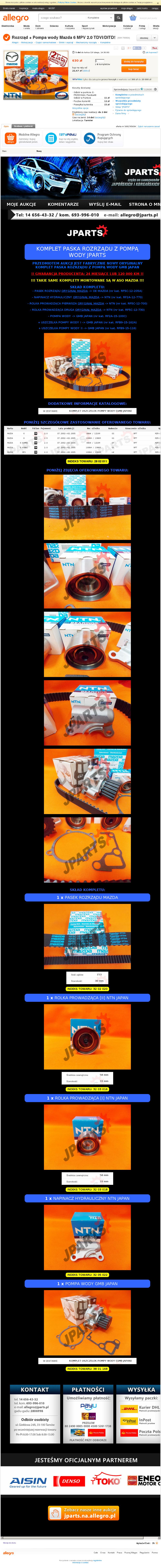

Czy polecasz/nie polecasz kompletu jak w aukcji poniżej?
http://allegro.pl/rozrzad-pompa-wody-mazda-6-mpv-2-0-tdvi-ditd-i5061765634.html
Numery wydają się być OE, ale nie ma logo "Unitta" na pasku.
http://allegro.pl/rozrzad-pompa-wody-mazda-6-mpv-2-0-tdvi-ditd-i5061765634.htmlNumery wydają się być OE, ale nie ma logo "Unitta" na pasku.
i pompa wody nie oryginalna...

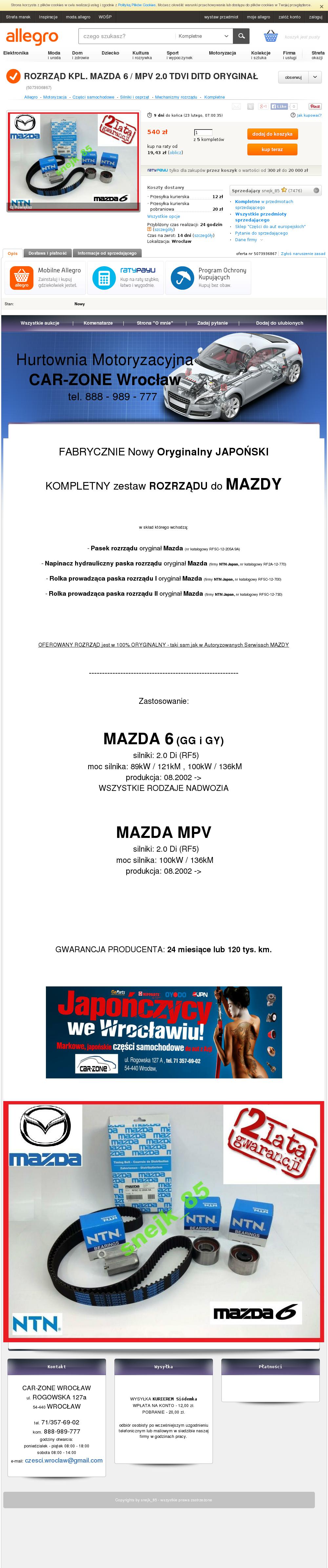

A co powiesz o tym?
Wydaje się być wszystko w oryginale. Pompe zmieniałem przy poprzedniej zmianie rozrządu, wiec myśle kupić bez pompy (mechanik potwierdzi po rozebraniu)
http://allegro.pl/rozrzad-kpl-mazda-6-mpv-2-0-tdvi-ditd-oryginal-i5073936867.html
A co powiesz o tym?
http://allegro.pl/rozrzad-kpl-mazda-6-mpv-2-0-tdvi-ditd-oryginal-i5073936867.htmlJa kupiłem cały rozrząd 3 lata temu tutaj: http://www.mazparts.pl/ po jakimś roku od wymiany miałem sporą kolizję i musiałem ponownie wymianić pasek rozrządu i płacilem jakieś 350zł za orginiał. Wydaje mi się, że tam maja rozsądne ceny i fachowo doradzą. Sporo rzeczy u nich już kupiłem. Ewentualnie http://www.fox.rzeszow.pl/ też polecam.
