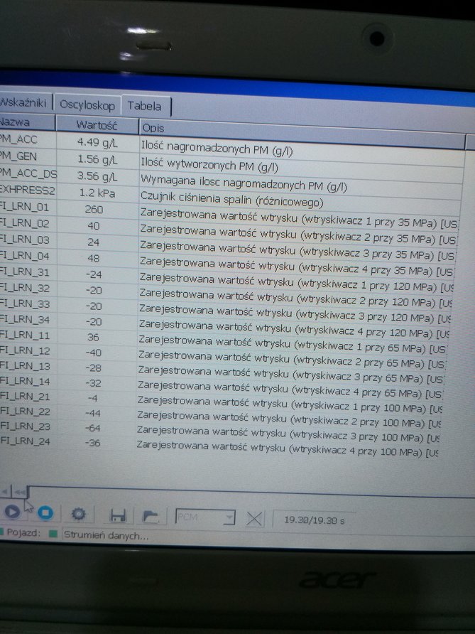

Oto wartości wtryskiwaczy, po 3- krotnej kalibracji.
1. Czy dobrze rozumiem, że wtrysk nr.1 nadaje się do regeneracji ?
2. Czy na próbę go zamienić miejscami np. z 4-ym?
3. Czy ktoś wymieniał same końcówki wtryskiwaczy w modelach poliftowych ? (np. firmy wuzetem Warszawa ) – jak ma to miejsce w przedliftach.

kalibrację przeprowadziłem 3x ... zawsze tak samo ... jutro sprawdzę jeszcze raz jak to wygląda

dziś sprawdziłem kolejny raz i ... zdziwienie – korekty właściwie można by powiedzieć, że w normie... Jedynie wtrysk nr.3 przy 120 MPa ma korektę 108.
Nie rozumiem dlaczego wymuszona kalibracja nie zmieniała wcześniej odpowiednio korekt.
EDIT 2 :
przeprowadziłem kolejną kalibrację – wartości na pierwszym wtrysku przy 35 MPa pokazują korektę 268 :/ o co tu chodzi
