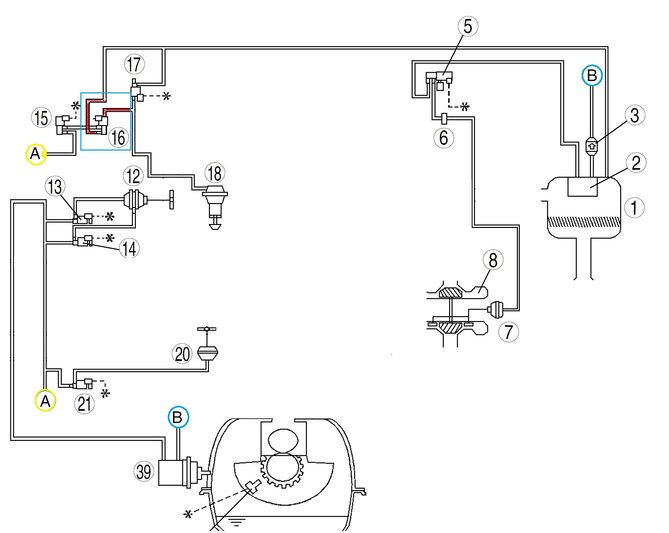

Witam Szanownych kolegów.
W związku z chwilą wolnego postanowiłem ponownie podjąć walkę z układem podciśnienia. Przy pierwszych działania w układzie podciśnienia na dzień dobry zostały wymienione wszystkie węże podciśnienia w miejsce oryginalnych (każdy po kolei) oraz standardowe czyszczenie zaworu EGR.
Ponieważ czułem niedosyt oraz wyskakujące ponownie błędy typu P0401 i P0404 przestały być już zabawne wziąłem się za ponowne działania. Sprawdzone zostały wszystkie elektrozawory (SOLENOID'y) jak i wartości podciśnienia powodujące pracę poszczególnych elementów ( 4/8 kolektor dolotowy, gruszka turbiny i siłownik zaworu wlotowego 30/100%) Dodatkowo sprawdzone ciśnienie na pompie vacum. Wszystko pięknie książkowo. W między czasie dorwałem laptopa a że jazdy wakacyjnej było dużo to forscan zrzucał dane w locie EGRV, EGRA, EGRV2 które odpowiadają za pracę EGRu, Wyrocznią o błędnej pracy układu podciśnienia były wyniki czujnika EGR VP, V który non stop pokazuje napięcie 0,46. On też został sprawdzony przy wyłączonym silniku, zapłon ON i po podaniu podciśnienia pompką ręczną pięknie pracuje w zakresie od 0.46V do 5V. To mnie ucieszyło. Więc do meritun.
Poniżej znajduje się oryginalny schemat układu podciśnienia oraz połączenie u mnie w aucie. W niebieskim kwadracie zaznaczyłem najprawdopodobniej błędne połączenie. W moim przypadku po przeanalizowaniu stanów pracy w.w zaworów EGR nie ma prawa się ruszyć i wyrzuca błędy. Natomiast w oryginalnym ustawieniu węży biorąc pod uwagę wartości z forscan'a EGR powinien pracować.
Zwracam się z prośbą o sugestie w tym temacie i podpowiedzi.
Pozdrawiam.
Zapomniałem dodać, że w momencie kiedy PCM wyrzuci błędy P0401 lub P0404 wskazania EGRA oraz EGRV w programie forscan przestają być odczytywane – wartość ich wynosi 0,00%. Dopiero po resecie kodów wartości są ponownie odczytywane.

Elektrozawory powinny być zamocowane dokładnie pod wysprzęglikiem. Dolna cześć silnika, w linii zawór erg pod wysprzęglikiem. Ciężko z dojściem, ja przy wymianie samych wężyków ściągałem puchę filtra + podstawkę, do tego rury od turbo, gumowy wąż łączący puchę z dolotem. Nie wiem jak od dołu bo nie mam kanału. W sobotę powinienem jeszcze raz dobierać się tych elektrozaworów więc postaram się wrzucić fotkę. pozdro

Dzieki za dane. Masz podłączone według oryginału? Tym, że nie pokazuje ci danych jak PCM wywali byka się nie martw bo wtedy PCM leci z własnych map i może już nie korzystać z egr. Z tego co mi się o uszy obiło to zaworek 15 chyba służy do tzw "otrzepywania się – tak stuka " a zaworki 16 i 17 odpowiedzialne są za pełne otwarcie i częściowe. W obu schematach są duże różnice w podłączeniach. Sprawdź czy jest możliwa zamiana kostek elektrycznych?; może ktoś pomylił?? Też mi się wydaje, że przy podłączeniu z drugiego schematu to nie będzie działać. Bardzo często wężyki pociśnienia są mylone przy podłączeniu. Zamień na 16 górę z dołem. Powodzenia!

Jeszcze auto jeździ z podłączeniem wężyków podciśnienia z drugiego schematu. Co do tego kto to podłączył i kiedy to nie nie mam bladego pojęcia. Notabene wcześniejszy właściciel już tak miał i kontrolki na desce mu się zapalały. Co do tego który Solenoid – elektrozawór działa to. 15 – EGR SOLENOID VALVE od podania podciśnienia. 16 – EGR SOLENOID VALVE od wentylacji i te obydwa działają na zasadzie procentowego otwarcia. Natomiast 17 – EGR Control solenoid valve – on działa na zasadzie ON – OFF. i w momencie pracy na biegu jałowym jest ON czyli nie przepuszcza powietrza/podciśnienia. Natomiast 16 w momencie pracy czyli podania napięcia sterowanego przepuszcza powietrze między króćcem A i B – czyli tymi koło siebie jak widać na schemacie a w momencie braku napięcia lub stanu 0.00% przepuszcza między króćcami A B C. Kostki są ok tego nie będę ruszał. Pozdro.
Dopisano 3 wrz 2015, 17:55:
Kurcze, zamieniłem miejscami wężyki od zaworów i nic to nie dało. Dalej EGR nie pracuje i wyrzuca błąd. Gdzieś jakiś Hohlik musi siedzieć. Wezmę się za to jeszcze raz w weekend.

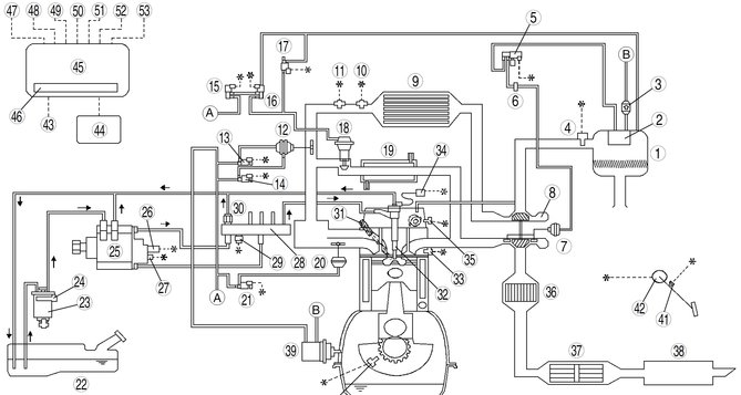

http://www.osaczony.pl/mazda/1749-1E-02G.pdf na stronie 187 masz rysunek jak mają być u ciebie te wężyki. Zobacz czy na puszce filtra powietrza nie pozamieniane. Jak nie pomoże to odepnij podciśnienie będzie po problemie.Poodpięciu podciśnienia zrób kalibracje przepływki.

Dzięki mam już to. Nawet poszedłem dalej dotarłem do poszczególnych schematów części ASO. Ale wracając do tego ze 187 strony i tego co wkleiłem wcześniej a jest to na 156 stronie tego samego pdf'a. Porównaj sobie jak są połączone zawory sterujące przepustnicą o numerach 13 – halff oraz 14 – full. Oraz jak wchodzą do przepustnicy 12. Gdzie góra gdzie dół.

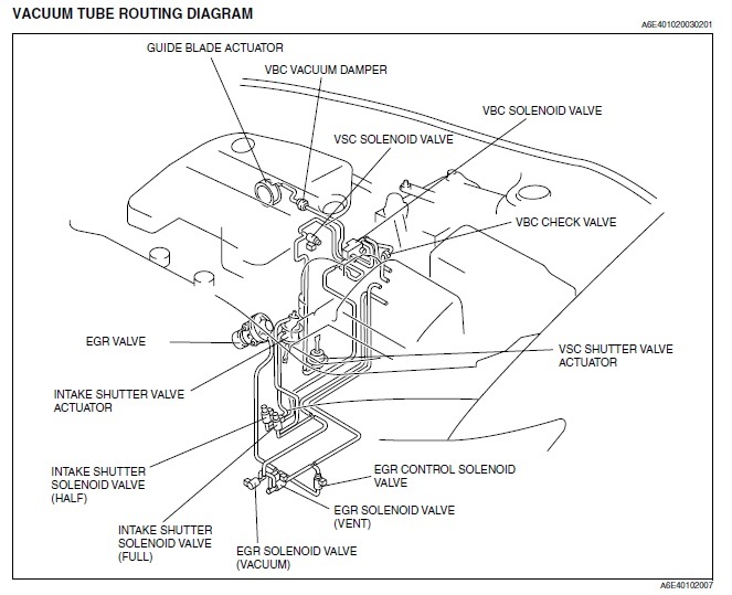

Koledzy, jak mozna sprawdzić elektrozaworki (18-741A, 18-741C) te nad chłodnicą???
Czy one są jakoś zabezpieczone bezpiecznikiem? jesli tak to który?
Od jakiegoś czasu nie słyuchać charakterystycznego terkotania i auto jakby ma wiekszą turbodziure, łapie znośnie dopiero tak od 2700 obr.
Mam wrażenie ,że to sprawa elektryczna, wężyki podciśnienia mam posprawdzane, zaworki/filterki przy vacum i pod pokrywą też, wszystko OK.
