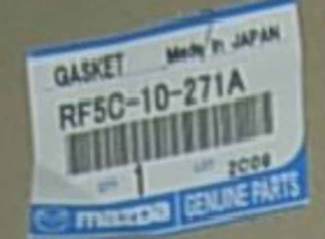

producentem uszczelki pod głowicę do Mazdy z silnikiem LF lub L3 z VVT i sprzedawanej w ASO pod nr: L3G2-10-271A jest właśnie ELRING.

Postprzez Zbyk » 2 lip 2015, 23:09
To ja też zagmatwam.
Tam w rogu napisane jest made in japan.
To jest uszczelka dla skuzmik-a i dla mnie.
