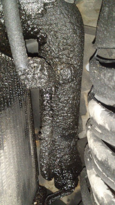

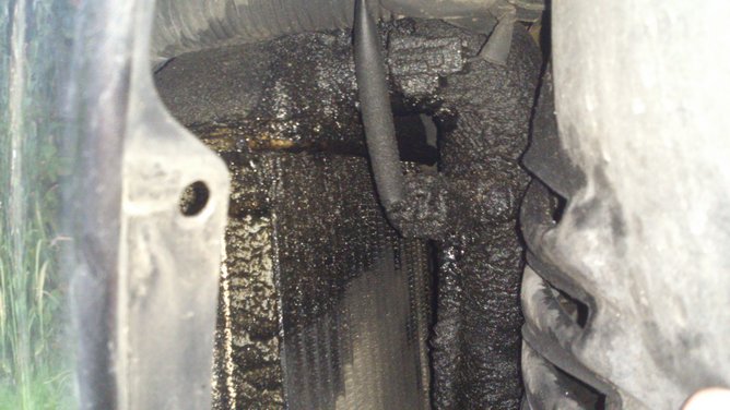

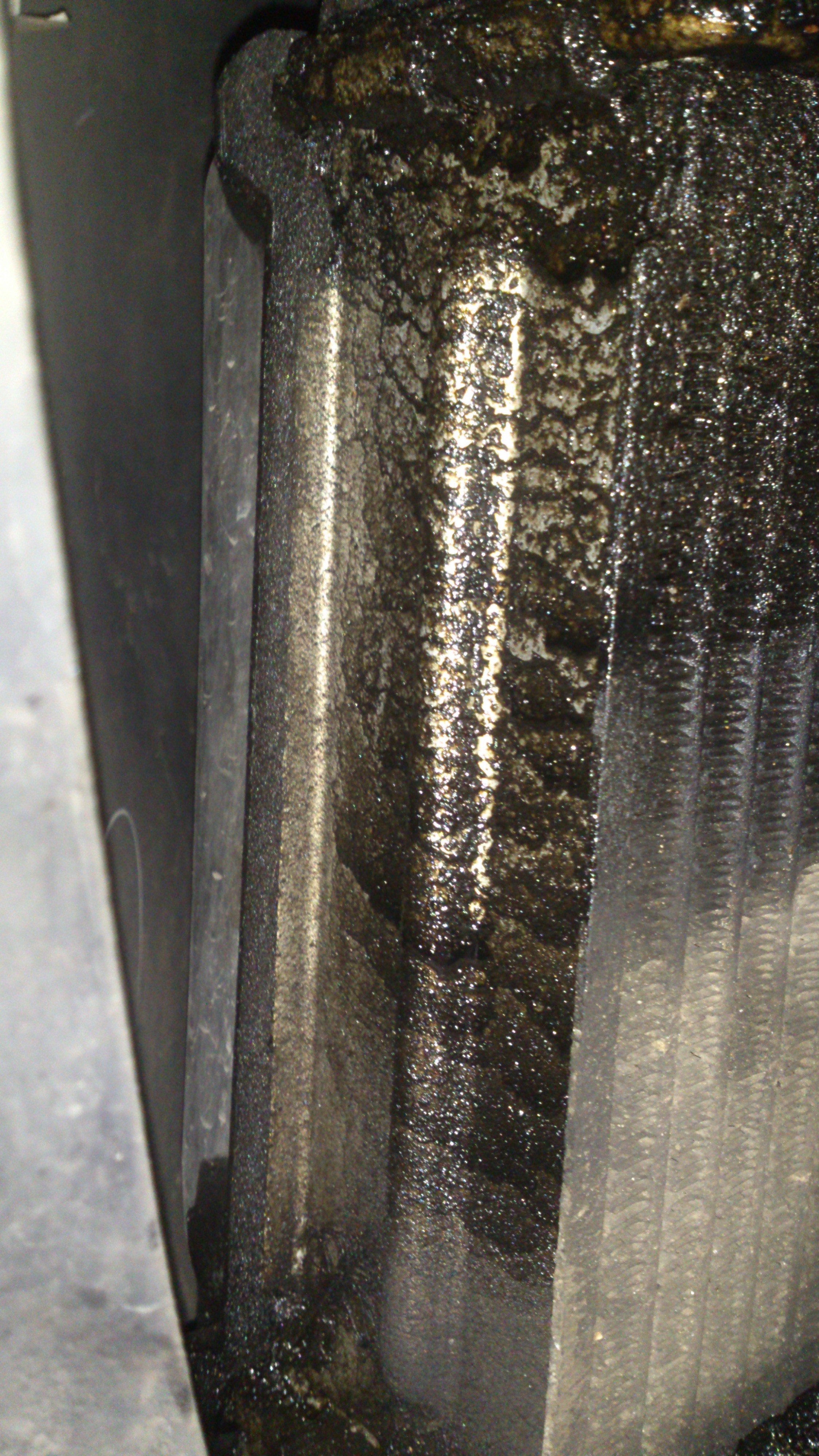

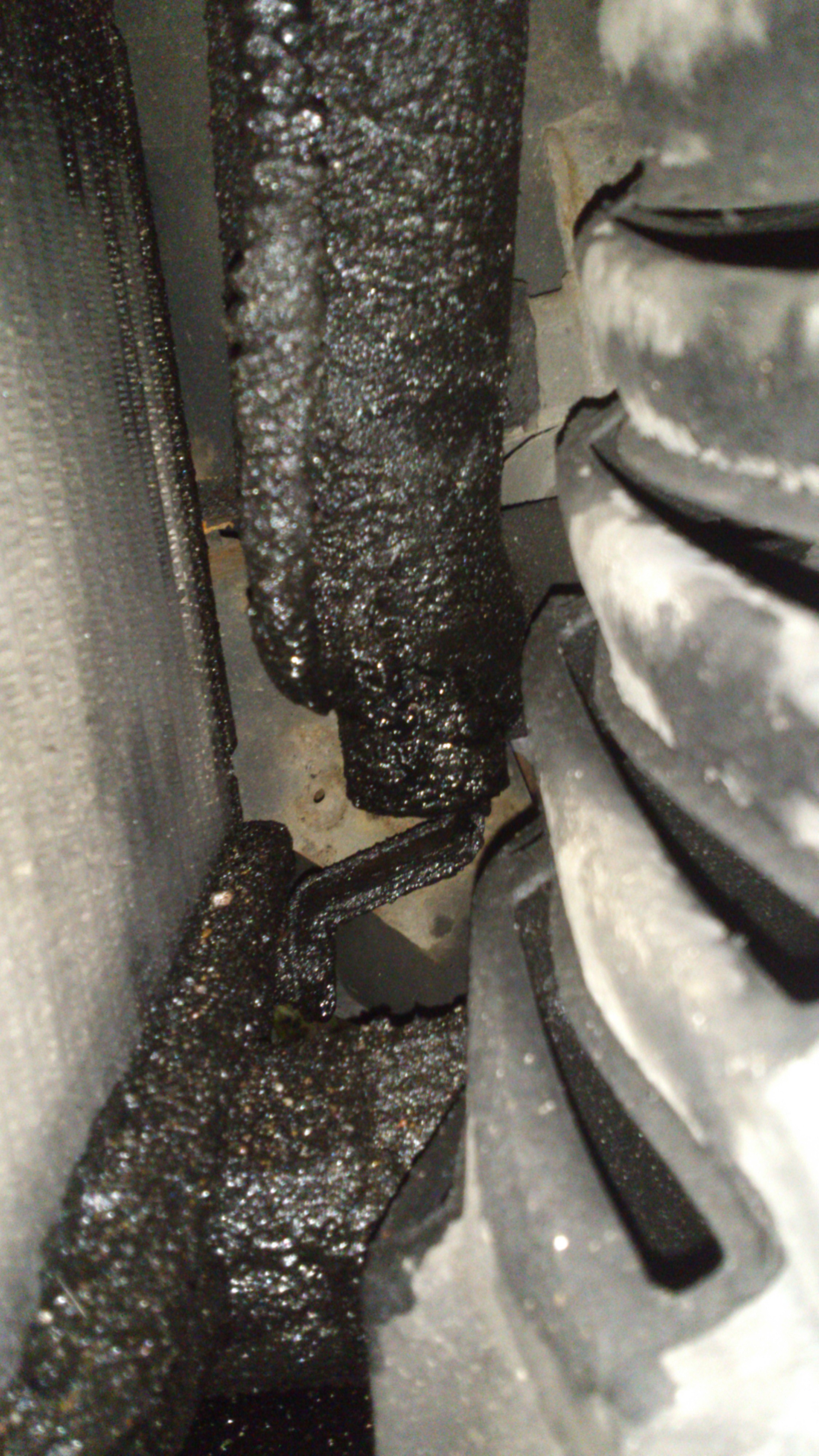

Witam ponownie.
Mam maly problem z ktorym chcialbym sie uporac, a w zasadzie posluchac waszej opini.
Do modatora forum prosze o nie przenoszenie (bynajmniej przez kilka dni jesli to mozliwe oczywiscie) :)
Wiem temat zostal opisany w dziale demontaz i naprawa Intercoolera, ale niestety czekam caly czas na jakies rady moze tu mi sie poszczesci :D . Wyczytalem wszystkie posty, troszke juz wiem na temat mojego problemu bo jak widze ma ten sam co inni opisujacy, choc i tak jestem zielony
Poniewaz zamierzam sie do tego zabrac mam pytanie zasadnicze,
– Czy moge wyciagnac ten caly IC bez wymiany jakis tam uszczelek?, czy przy wyjmowaniu niestety bede musial je wymienic?
Dolaczam kilka fotek na , ktorych widac duzy wyciek z gory i z dolu. Odziwo sprawdzalem stan oleju i mam max., a tu jak widac sporo tego.
Jeszcze jedno wazne pytanko,
– Czy jazda z takim wyciekiem moze spowodowac jakie kolwiek dalsze problemy?
Pytam bo w razie nie powodzienia demontazu, zastanawiam sie jak dlugo pojezdze na takim czyms.
Niechcialbym w nie inwestowac bo za 2 miechy zjerzdzam do Polski i moja 6-stka pojdzie na czesci.

Demontaż / montaż IC nie wymaga wymiany uszczelek.
Zdemontuj IC, wyczyść, znajdziesz pęknięcia na króćcach, IC do wymiany.
Zdemontuj przewód od turbo, daj gazu i sprawdź czy z turbiny nie rzuca olejem.

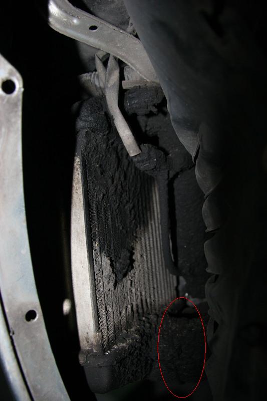

Jak wiadomo wystepuja 2 problemy z IC w Mazda 6 GG
1. Pekniecie i wyciek oleju
2. Zatkanie blotem (z sola) od kola poprzez kratke w oslonie nadkola
efektem tego IC wyglada nie ciekawie – oblepiony zaolejonym blotem – pozostaje wymiana (co mnie czeka niebawem fotorelacja)

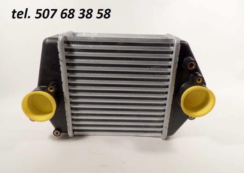

Witam mam pekniety intercooler powietrza – Mazda 6 2.0d 2005 przed lift.
Czy w tych mazdach wystepował jeden rodzaj IC? Chcialbym zakupić NRF 30471 o wymiarach
Obrazek Ale nie jestem pewien czy na pewno bedzie pasował
