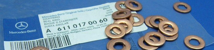

Mazda ma podkładki płaskie, zastanawiam się czy nie lepsze mogą okazać się takie jak poniżej.
Koszt ok 3,70 w ASO ale chyba są za cienkie.

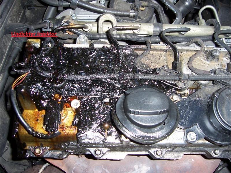

A tak na marginesie, problem podkładek pod wtryski to nie tylko ból Mazdy, na foto Mercedes Sprinter, wtryskiwacze na zewnątrz silnika ( w MZR-CD wtryski są pod pokrywą zaworów więc lawa wylewa się nie na silnik a do silnika ;) )
