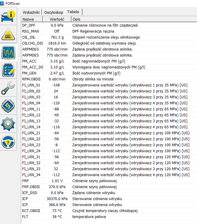

Podłącze się do tematu. Moja Madzia od dwoch dni wydaje podobne dzwieki i na dodatek po odpaleniu kopci na blękitno przez jakieś 25 sek podłączałem Forscan i martwi mnie jeden parametr możecie mi podpowiedziec czy to jest dobrze czy do wymiany i który to ( czy to jest ten przy interkuleże.
Dodam że muj silnik to Rf-5c

tomaszek3 napisał(a):martwi mnie jeden parametr możecie mi podpowiedziec czy to jest dobrze czy do wymiany i który to
Na schemacie oznaczony nr 15 Boost sensor.
Zanim wymienisz sprawdź okablowanie i styki złącza.
Ściągnij sobie dokument 1789-1E-03G.pdf. Znajdziesz tam całą diagnostykę.

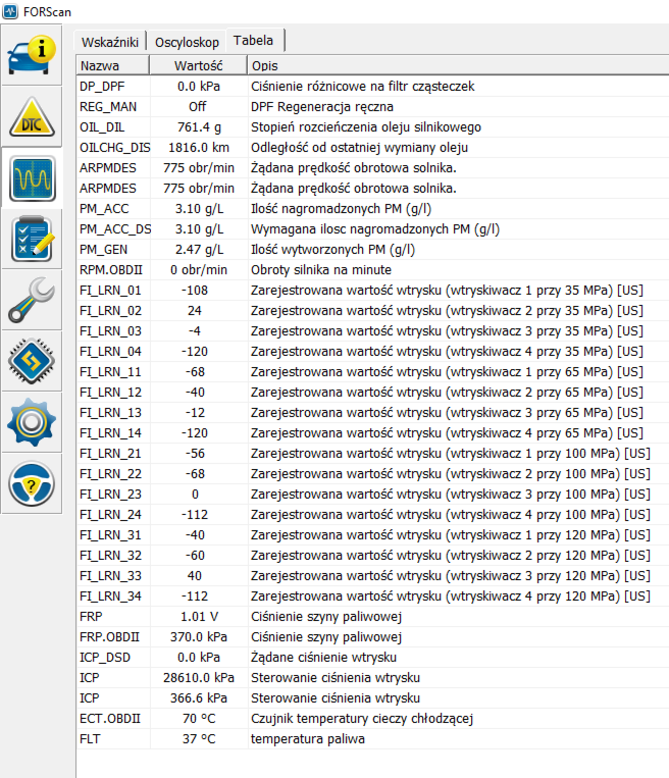

Sprawdzałem swoje wtryski i po kalibracji mają bardzo duże odchyłki szczególnie na 1 cylindrze
FI_LRN_01 ma 226
a pozostałe
na 2 ma -32
na 3 -40
na 4 0
niepokoi mnie 1 wtrysk auto normalnie przyspiesza ma moc tylko dziś jechałem i po szybkiej jeździe zaświeciła mi się kontrolka DPF więc zredukowałem bieg a jechałem akurat w trasie obroty utrzymywałem powyżej 2000 tys i po około 10 km kontrolka zgasła . Na komputerze żadnych błędów tylko niepokoi mnie ten wtrysk musze go chyba wymienić bo ma strasznie duża odchyłkę .
