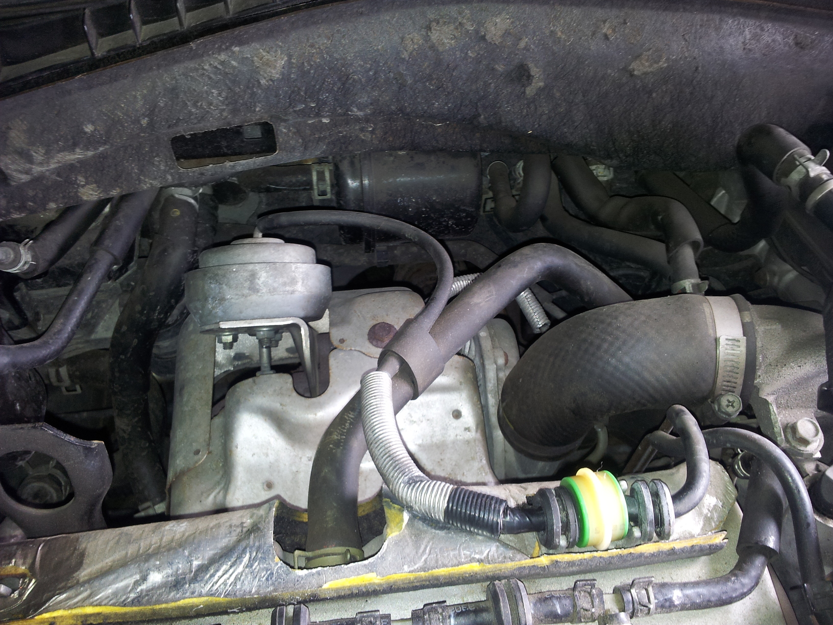

Postprzez zielony700 » 27 gru 2013, 15:12
Mam podobne objawy, dopiero od ok. 3 tys. zaczyna Mazda ciągnąć, rozłączałem kostke od Webasto i tak się stało.
EGRa mam zaślepionego więc dziwne..
Dopisano 27 gru 2013, 22:39:
Miałem identycznie, ułamał się plastikowy 'siutek' od tego filterka idącego do turbo, co to jest?

Postprzez FaYaH » 4 sty 2014, 17:12
zielony700 napisał(a):Mam podobne objawy, dopiero od ok. 3 tys. zaczyna Mazda ciągnąć, rozłączałem kostke od Webasto i tak się stało.
Dokładnie to samo u mnie było, pokleiłem ten siutek i teraz dopiero auto zaczęło zapier...ać :D
To jest chyba filterek, a ten przewód to do sterowania podciśnieniem zaworu regulującego położenie łopatek w turbo
