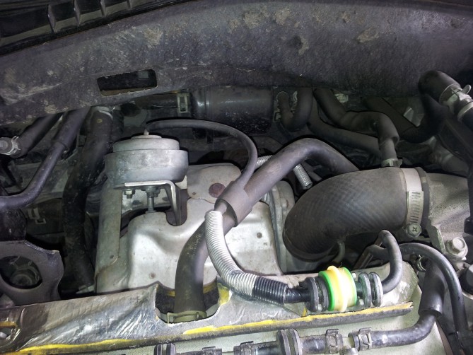

Problem rozwiązany – ułamał mi się plastik od tego "filterka" na zdjęciu, który idzie od turbo i przepuszczał powietrze.
Co to jest, za co odpowiada? Jaką nosi nazwę tak aby go zamówic, bo na razie skleiłem prowizorycznie?
BTW. jak można zrobić takie plastikowe g...o pod pokrywą silnika, podejrzewam że to od sterowania cisnieniem, które podaje turbina?

zielony700, to co opisujesz jest filterkiem od sterowania zmiennej geometrii turbiny.
W sumie to tam wewnątrz jest gąbeczka po to by zniwelować szarpania gruszki która działa podciśnieniowo.
Szybkie zmienne podciśnienia powodowałyby szybkie ruchy gruszki i konsekwencji kierownic, a z tym jakby spowalniaczem podciśnienie przepływa gładko i troszkę wolniej.
Jak pękło to nie kupisz tego w sklepie, znajdziesz na szrocie, pamiętaj że jest jeszcze jeden podobnie wyglądający element ale tamten jest zaworkiem jednokierunkowym. Zamiana przypuszczasz do czego będzie prowadzić.
Skleiłeś i nie ma dziurki to jest ok, inaczej podciśnienie będzie słabsze i w konsekwencji całe sterowanie kierownicami zmiennej geometrii turbiny będzie działać słabiej i co za tym idzie słabsze osiągi turbiny i silnika.

Dzięki za odpowiedź,
Webasto nie miało z tym jednak nic wspólnego ułamałem jedną końcówkę przy rozłączaniu kostki od Webasta.

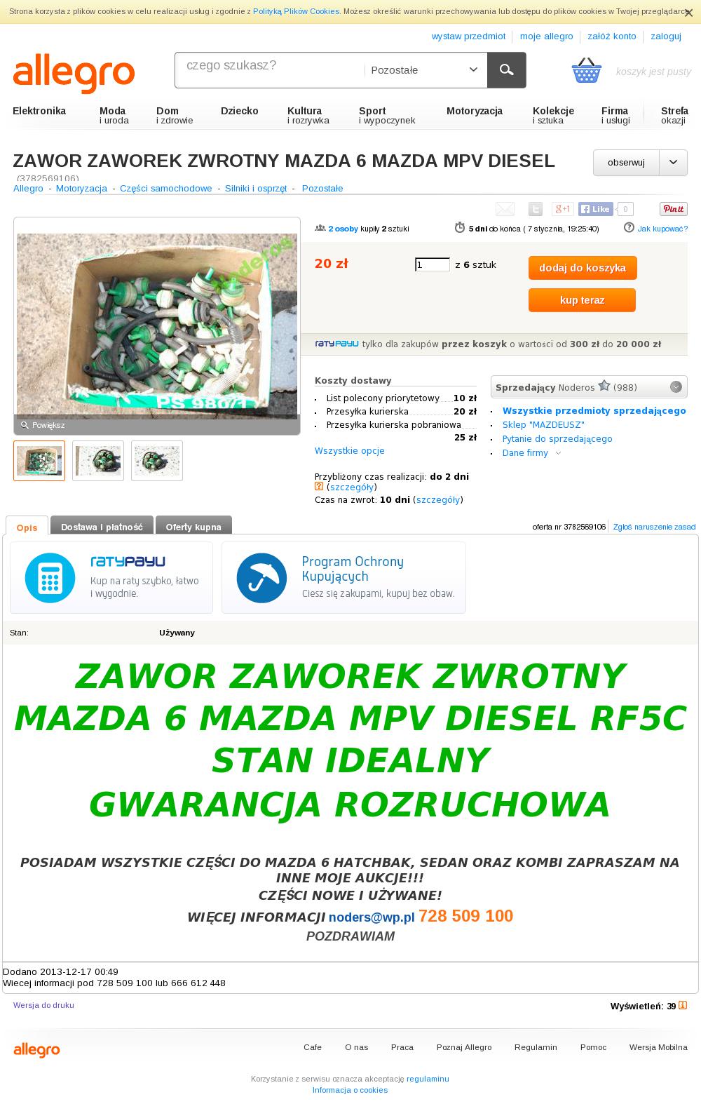

maselek to jest właśnie zaworek zwrotny, a potrzebny jest fiterk jakby spowalniacz... zakładając zaworek zwrotny/kierunkowy pozbawiamy wpuszczenie lub wypuszczenie podciśnienia do gruszki...

ten zaworek jest odpowiedni, w myśl zaworka okazuje się że on ma zadanie przepuścić podciśnienie nagle w jedną stronę a spowolnić wypuszczenie powietrza w drugą stronę. Czyli to nie jest taki zaworek kierunkowy do końca, on podciśnienie ma przepuścić w bez spowolnienia w momencie gdy gruszka ma się wciągnąć, a powietrze z gruszki ma wypuszczać po woli aby ewentualnie podciśnieniem ruszyć gruszkę gwałtownie... rozumiecie mnie

przy braku podcisnienia na zmiennej geometrii turbiny lopatki sa ustawiene na wyzsze obroty i wtedy auto jest senne w zakersie do ok 3000obr/min
