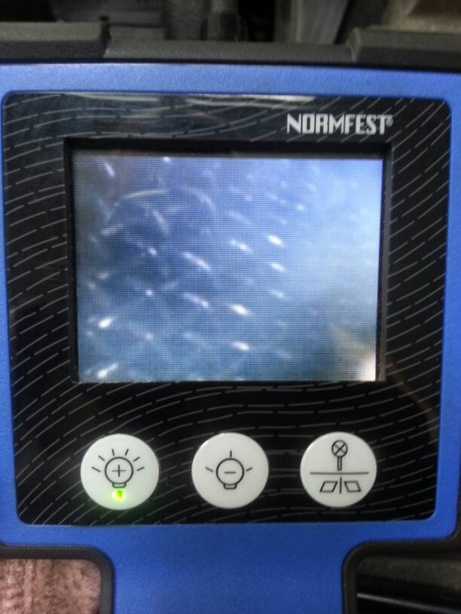

Postprzez nynuch76 » 25 lip 2013, 22:34
Smok można też sprawdzić bez ściągania miski mały podgląd z dziś ;–)
Z galaktyki III
Nic! Żadnej roboty nie wezmę, nie wiem, nie znam się, nie orientuję się, zarobiony jestem! ;–)Obrazek

Postprzez dobrzyn22 » 26 lip 2013, 07:38
napiszesz coś więcej na temat tego sprzętu ?? (nazwa/koszt / itp)

Postprzez jimmas » 27 lip 2013, 07:17
Jak sie na tym pracuje? Latwo, trudno, proste- dla kazdego? <lol>
NApisz cos wiecej <ok>

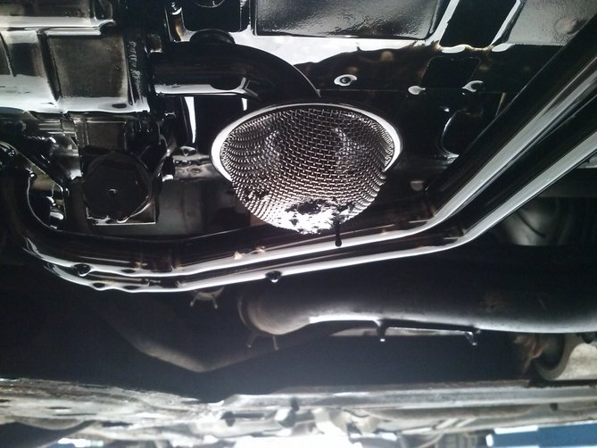

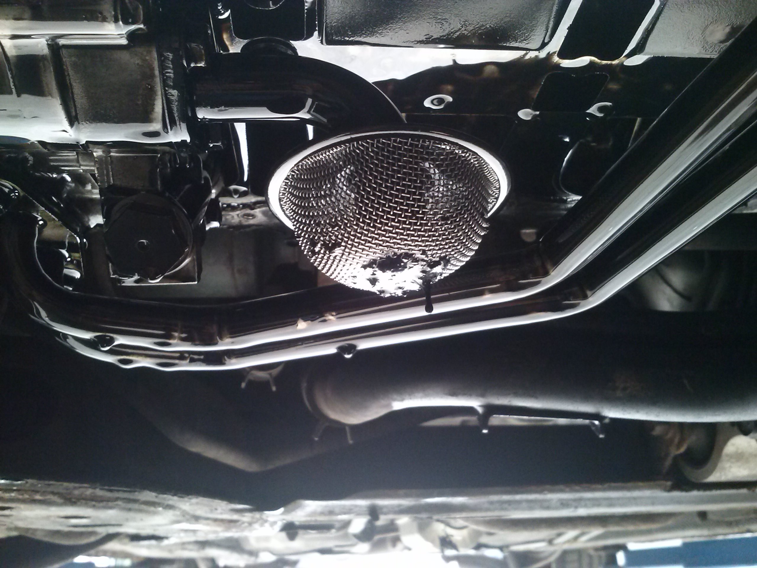

Postprzez Mxf » 14 sie 2013, 12:54
Kupiłem w zeszłym tygodniu Mazdę 6 – świeży import z niemiec i... zabrałem się za refresh.
Jestem świeżo po wymianie oleju i filtrów. Przy okazji zleciłem czyszczenie smoka, poniżej możecie zerknąć na jego stan. Silnik 121 konn w dieslu, więc załączona instrukcja w 100 % trafna.
Nie brałem się za robotę sam bo się nie znam, zarobiony jestem itp. np. syf :P
Koszt całościowy to 280 zł w tym 50 zł za czyszczenie – bo praca do skomplikowanych nie należy – jak stwierdził mechanik.
Nie wiem czy smok wcześniej był czyszczony, jeśli nie to na 210 000 ze smokiem nie jest źle.
smok po 210 000
smok po 210 000
Jedyne co, to silnik, wydaje mi się, zaczął pracować lekko głośniej na wolnych obrotach, mieliście podobne odczucia ? bardziej trytytyty <nauka>
