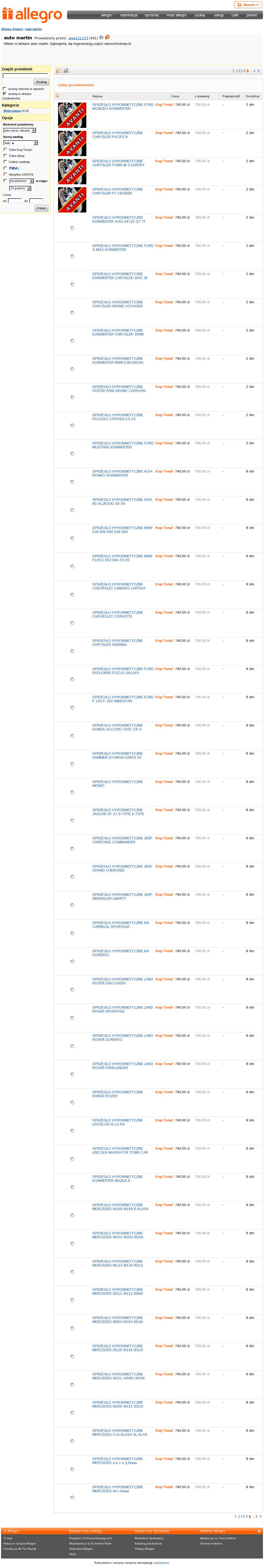

Postprzez benylublin » 14 mar 2011, 20:58
A co sądzicie o sklepie auto martin z Kielc? Na Allegro znalazłem koło dwumasowe za 499 pln
benylublin
Postprzez Enduro » 14 mar 2011, 21:19
benylublin napisał(a):A co sądzicie o sklepie auto martin z Kielc? Na Allegro znalazłem koło dwumasowe za 499 pln
no to ja biore min. 4 sztuki, bo to rewelacyjna cena, absolutnie
P.S. nie szukam na allegro, bo to niemożliwe..
pozdr.E
Od: 6 sie 2008, 22:37
Posty: 4881 (1/19)
Postprzez bieski » 14 mar 2011, 21:29
Enduro napisał(a):no to ja biore min. 4 sztuki, bo to rewelacyjna cena, absolutnie
W tym sklepie to promocja na te dwumasy do wszystki marek jest :D
http://allegro.pl/sklep/5126276_auto-martin
